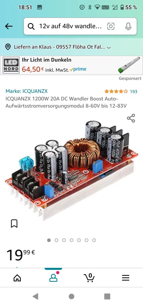

Hallo! Bin neu hier und fahre seit Dez. 21 einen Spring (ca. 12000 km). Zu 80 Prozent mit "eigenem Solarstrom". Inselanlage mit 2kwp und 7,5 kW Liion- Speicher, Inverter mit 2,5 kW Dauerleistung (komplett diy). Bin dabei eine Lösung zur Notstromversorgung meines Hauses, unter Nutzung des. Sprungspeichers, zu realisieren. Dazu muß ich "nur" die Möglichkeit schaffen meinen Speicher (48v) von Spring her nachzulassen wenn die Sonne nicht ausreicht. Die notwendigen Teile sind bestellt. In 2 Wochen wird Probelauf sein. Bei Blackout kann ich dann Heizung, Kühlschrank, TV, Beleuchtung und Kleingeräte sicher betreiben.
@Bürger Wandelst Du dazu die 12V vom Spring hoch auf 48V für Deinen Speicher, oder hast Du vor, den Spring HV-Akku direkt anzuzapfen?
Nein, nicht direkt. Allerdings ist in meinem Fall die mögliche entnehmbare Leistung nicht so problematisch, denn die maximale Nutzleistung bringt mein Speicher mit dem 2,5 kW Inverter. Ich hoffe dass, das Nachladen des angezapften 12V Akkus wie beschrieben funktioniert. Für das Laden des 48V Akkus werde ich einen einstellbaren (Strom und Spannung) DC/DC Konverter nutzen (kommt am Montag). Die Verluste der Umwandlung interessieren mich wenig, da die Energie vorwiegend von der eigenen Solaranlage stammt.
Das Teil werde ich verwenden.
Dann schaue am besten gleich mal, ob Du noch einen 12V-PC-Lüfter hast😉
Durch die Beschreibung „1200W“ ließ ich mich auch etwas in die Irre führen.
Ich habe exakt den gleichen Wandler, um Strom aus dem 12V-Akku auf (nur) 36V hochzuspannen für die Einspeisung von (nur) 240W in‘s Hausnetz.
Das Teil wird trotz der nur ~20A auf Eingangsseite ziemlich warm.
Aber es gibt auf der Platine eine 12V-Buchse, mit der man einen Lüfter betreiben kann.
