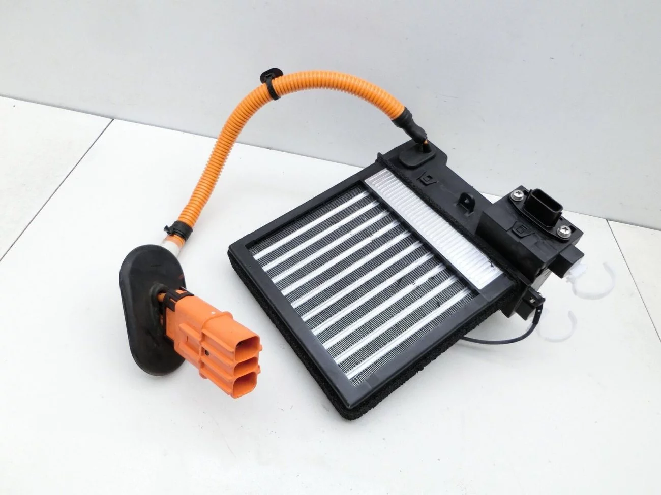

Und den Stecker Männlich für den Heizungsanschluss für den spring (hast du dort eine Teilenummer oder einen link ?)

Der Heizungsstecker ist nicht so Easy. Den findest auf dem freien Markt nicht. Es gibt ihn nur bei Renault/Dacia als komplett Paket mit der Heizung. Hab mir den von nem Schrotthändler aus nem Unfallwagen geholt.
Hallo Mono,
ja, wobei der SPH das Smart Meter und der Wifi Stick oft als Set verkauft werden. Kostenpunkt ca. 2800€
Hier noch die Teilenummer der Renault Group:
Teil 12 -> 271431192R

Okay wollte den Stecker eh nicht als ziehen am HV Steuergerät
Also abschneiden
Wasserdicht teilen https://www.amazon.de/dp/B076KJZJN5...RhaWwyp13NParams#immersive-view_1702928265168
Wasserdicht den Heizungstecker verlängern
50a Relais mit 12v Ansteuerung
Angezogen WR (Heizung aus)
Ohne 12v kein Strom auf WR (heitzung an)
Das ganze über 12v Kippschalter
Mit freier Industrie Stecker Wahl am HV kabel für WR
Hat auch den Vorteil ,
dass beim zusammen stecken kein Strom auf der WR Leitung ist und man den Stecker zugänglich hin bauen kann
Rückbau ist ja jederzeit möglich mit Heizung mit wasserdicht Verbinder wieder zusammen schrauben
Also abschneiden

Nette Idee, hatte ich mir anfangs auch überlegt. Aber wenn die Zündung aus ist, ist auf den HV Steckern eh kein Saft drauf. Also kannst Problemlos stecken und dann Zündung an machen. Denk außerdem dran das HV Kabel zusätzlich noch eine Schirm in der Ader haben, den Du durch verbinden solltest. Wegen der Isolationsüberwachung.
PS.: Der Interlock Kontakt ist im Spring beim Heizungsstecker ohne Funktion. Kannst also außeinander Stecken ohne das das HV System abschaltet. Brauchst Dich also nicht drum zu kümmern.
