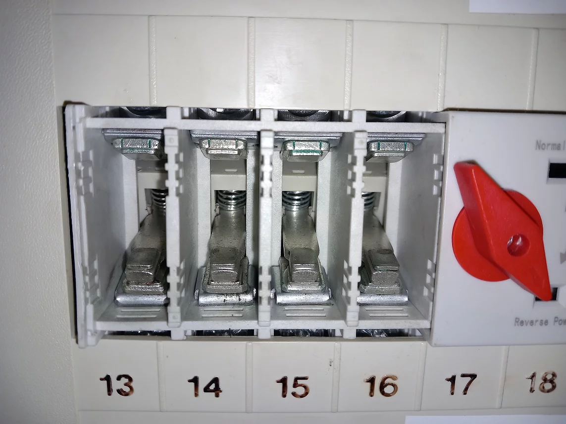

Das Knallen ist rein mechanisch, das Ding haut mit roher Gewalt die Kontakte um.
Trotzdem hab ich da nun schon leichte Verbrauchsspuren - eben weil nicht nur ohne Last geschaltet wird.
Vor allem zurück auf Netz wenn wegen hohem Verbrauch die Batteriebank nachgibt.
Der Schalter hat gegenüber anderer fernöstlicher Konkurenz den Vorteil dass vorne der schwarze Deckel abgenommen werden kann und so die Kontakte zur Reinigung freigelegt sind.
Modell das ich vorher hatte war bei erster Kontaktschwäche Totalschaden - beim Zerlegen war da schon klar dass es keiner Reinigung bedarf weil es nicht mehr richtig zusammengefügt werden kann...

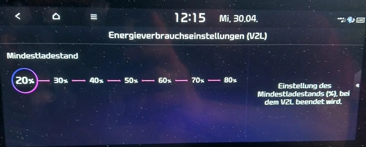

V2L mit Begrenzung möglich, siehe z.B. Kia EV...

BTW: Wenn die V2L am BEV vorhanden ist, ist diese Einstellmöglichkeit, z.B. Kia EV, eine weitere Absicherung, um das z.b. bis in die Nacht od. Morgenstunden... Partyequipment...oder anhaltend genutzt Verbraucher...Säge im Garten...u.v.m, also auch fern der Heimat...so zu benutzen, dass auch noch genügend SOC im Fahrakku für erwünschte Mindeststrecke die Heimfahrt/ Nach-Lademöglichkeit gewährleistet wird.
