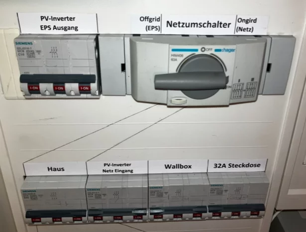

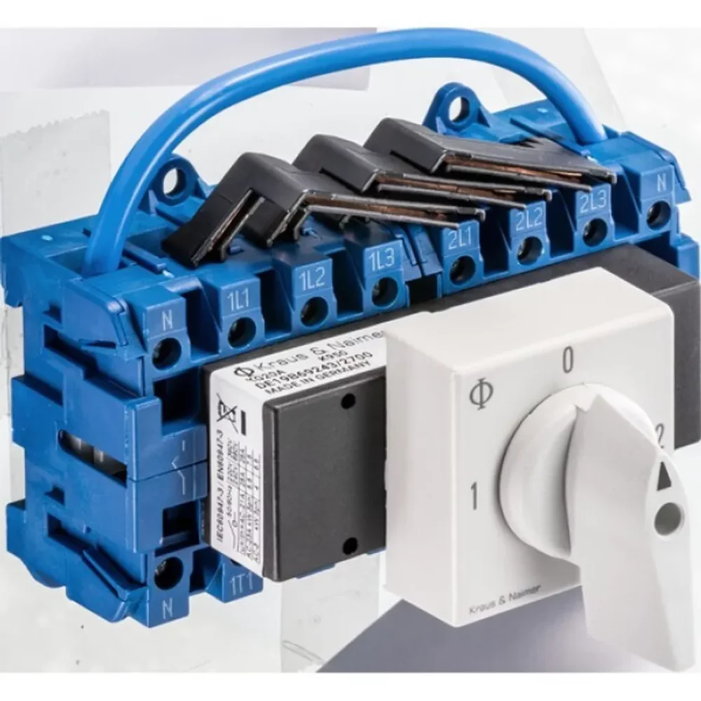

Bedenke, bei V2L muss Du Dein ganzen Haus vom Netz trennen, bevor Du es an den Spring hängst. Es darf keine Netzkopplung geben, da V2L sich nicht aufsyncronisieren kann wie bei Ongrid. Es ist eine reine Offgrid Lösung.
Deshalb liegt mein Umschalter/Netztrenner schon bereit.

Oder Du legst Deine wichtigen Verbraucher nur an z.B. Phase 1 und versorgst nur die. Alle anderen sind dann halt Tod. Ansonsten würde ich alle Phasen zusammen klemmen. Echten Drehstrom gibt es in einem Haus ja eh nicht mehr. Einen extra FI brauchst auch nicht. Muss nur gucken das N und PE an Deiner V2L Einspeisestelle gebrüllt sind. Dann tun alle FIs dahinter wieder.

Genauso, ich werde bei mir nur eine Phase umschalten, das spart auch das Problem mit dem voreilenden Neutralleiter. Es geht mir nur um den Notstrom. Ein ganzes Haus kann man so zwar nicht umschalten, aber
das war nie geplant.
