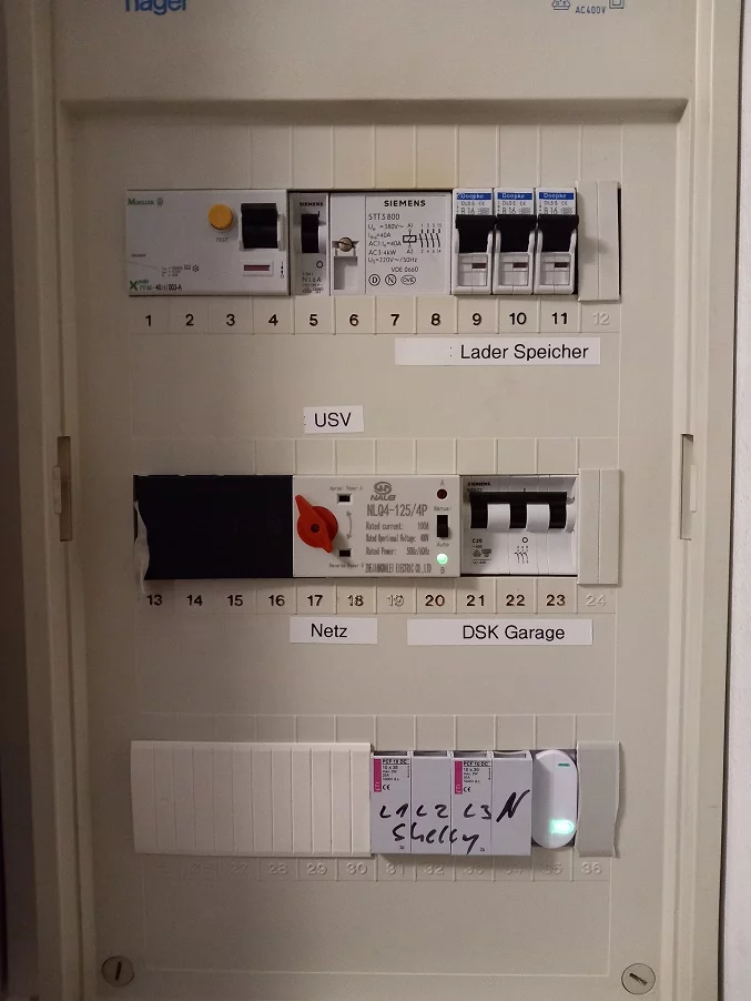

Also ich gehe jeden Abend in die Selbstversorgung (sofern es am Tag genug Überschuss hatte der in second bzw. third Life Batterie gelandet ist) per automatischem Chinakracherumschalter. Haut die Phasen und Null wirklich mit ordentlichem Knall von Netz auf meinen einphasigen Wechselrichter, die Außenleiter sind dann gebrückt.
Ich habe da bisher keinen von den beiden Wechselstromausgängen geerdet, dachte dabei immer an die in meiner Lehrzeit verwendeten Trenntrafos um keine "geballert" zu bekommen. (Ist natürlich dann trotzdem manchmal passiert aber nicht über Erde sondern wenn man an beide Pole zugleich gekommen ist).

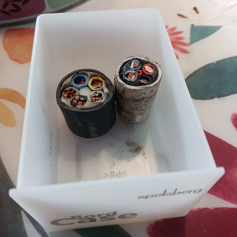

JA, selbst im ...Schwarzwald gibt's 3 Phasen L1, L2, L3, und zwar vom Dachständer mit 4x10 mm2 im realen Altbestand...🤔
🏁PV nur mit Upgrade 5 x 16 mm2 machbar😁

Ich habe übrigens den gleichen Umschalter wie bruder-maert, nur eben einphasig.
Und ich muss sagen, auch wenn die Umschaltung wie ein Schuss knallt, das funktioniert sehr gut. Es ist nie
ein Gerät beim Test ausgefallen. PC's laufen weiter, ja sogar die ungepufferte Uhr in einer Mikrowelle läuft weiter. Für 30 Euro mit soliden Kontakten kann man nicht mehr erwarten. Der Timer daneben dient dazu, wenn der Hausstrom zurückkehrt, dass er während 8 Minuten stabil sein muss, bevor V2L abgeschaltet wird. Wenn es Unterbrechungen gibt, setzt der Timer wieder zurück.
Die grösste Arbeit war noch das Kabel bis zum Anschlusskasten zu ziehen und alle 14 in Frage kommenden Verbraucher an eine gemeinsame Phase 2 zu koppeln, ohne vom herauswühlen der zugehörigen Neutralleiter zu sprechen, denn jeder Kandidat hat einen eigenen FI/LS-Schalter (1 Teileinheit) bekommen.
Angeschlossen sind : 2 Kühlschränke von 2 Küchen auf unterschiedlichen Stockwerken, eine Gefriertruhe im Keller an einer Doppelsteckdose wo auch ein Gassensor dran hängt, 2 Lenzpumpen im Keller, die Gasheizung, die Ventile der Heizung auf den Stockwerken, die Video-Sprechanlage, die Garagentore, Glasfaserverteiler und die Telefonzentrale, die Sat-Empfänger, Steckdosen in einem Büro wo Fritzbox + GSM-Notumschaltung angeschlossen sind, dann alle Steckdosen im halben Dachgeschoss inklusive Mini-Küche und einer 1000W kleine Mikrowelle, man kann also überleben.
