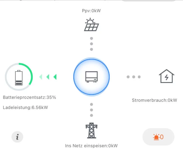

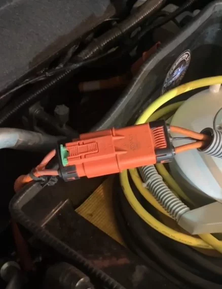

Hallo Zusammen,
also es funktioniert, ich kann den Spring direkt über den Hochvolt Heizungsanschluss an den Hybridwandler hängen und Bidirektional mit bis zu 7000W (max 25A) von der PV in den Spring und vom Spring raus ins Haus/Netz Strom verschieben.

SEHR interessant !
Und schon ein paar Fragen dazu :
- Muss der Zündschlüssel Stecken ?
- Wie ist es mit der Ladezustandsanzeige des Springs ? Wird die biem Laden oder Entladen durch diesen Stecker aktualisiert ?
Danke !
Roland
Direkt die HV Batterie anzuzapfen finde ich aber schon gewagt. Der Spring hat schliesslich kein V2L
und dann kann eine Panne echt teuer werden, denn ich glaube kaum dass es dafür eine Garantie gibt,
und bei 8 Jahren ... Ausserdem, wie steht es mit der elektronischen Überwachung wenn er nicht im
Aktivmodus ist ?
Hallo Zusammen,
Was für einen hybrid WR verwendest du
Mit welcher Steuerung über wachst du dass du den spring nicht unter xx% entlädst

Ja, Zündschlüssel muss in erster Position stecken. Aber das grüne OK ist nicht notwendig.
Ja, die Batterie Füllstandanzeige zählt je nach dem, ob eingespeist wird oder entnommen, hoch oder runter.
Das wäre ein Zeichen, dass das BMS zwischen dem HV-Heizanschluss und der Batterie hängt. Dann wäre es tatsächlich eine ernstzunehmende Option!
Aktivmodus ist ?

Die Überwachung meldet nichts. Erst bei einem höheren Ladestrom (bei mir 25a) hat er angezeigt dass man das Elektrische System prüfen soll. Läd aber brav weiter. Bei der nächsten Fahrt hat ist die Warnlampe wieder aus gegangen.
Bring ihn am Dienstag zur ersten Inspektion. Bin mal gespannt ob die was merken.
Für einen Garantieentzug müssen die Dir das erstmal nachweisen können.
