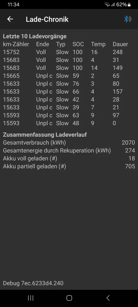

Ja - aber auch nur, weil niemand den Spring 8 Jahre lang mit überladenen Zellen stehen lässt, um es zu beweisen: Auch da wäre der auslesbare SOH-Wert zwar sicherlich noch in Ordnung, der Akku aber trotzdem hinüber.
Da kümmert sich bei uns das AH schon selbst drum, bei km 15683 vollgebrummt und dann nochmal ne halbe Stunde on Top obwohl es bei der ersten abgeschlossenen Ladung ja schon überläd:
Und bei 15752 trotz Untersagung auch noch den Wiederholungstäter gemacht....
Sehr geehrte Damen und Herren,
Die drei Monate Standzeit bei Ihnen sind leider nicht ausreichend gewesen um den vorhandenen Fehler zu beseitigen. Leider fehlte dem Auto zudem auch die Aufmerksamkeit des Halters so dass sich Korrosion am Wischerarmgelenk bildete und die 12 Volt Hilfsbatterie unbemerkt Säure verloren hat.
Ich bitte um Kontrolle der Batterie und den Ladeeinstellungen und Beseitigung der Schäden an den umliegenden angegriffenen Karosserieteilen.
Weiter bitte ich darum die Fahrbatterie nicht bis zu 100% aufzuladen und das Fahrzeug dann wochenlang bei diesem SOC stehen zu lassen.
Gruß
Die 18 Vollladungen gehen zum überwiegenden Teil aufs AH und zum Rest größtenteils auf die nicht richtig arbeitende App wenn öffentlich geladen wurde...
Lade-Chronik aus CanZe / @bruder-maert
ca. 2.3 kWh pro partielle Ladung im Durchschnitt geladen
ca. 13,14 kWh Durchschnittsverbrauch für die gesamten 15.752 km ohne die Reku zu berücksichtigen
ca. 14,88 kWh Durchschnittsverbrauch für die gesamten 15.752 km inkl. Reku
ca. 1 Std / partielle Ladung
mit ca. 10 Ah
bis ca. 55% im Durchschnitt
...da Spaß daran ein bisschen Statistik betrieben 😃
