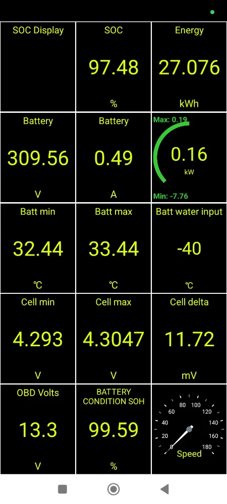

So heute während dem Zahnarzt Besuch mal auf 100 Vollgeladen( bis Abschaltung). 100%Laut Display, 97%laut Carscanner und 27,0 kW laut Carscanner geladen.SOH ist 99,59

Da gibt’s tatsächlich auch Unterschiede beim Spring.
Ich hatte mal max. 4,26V Zellspannung bei 100% SoC bei meinem.
Bei Deinem 4,30V bei 97,5%SoC.
Meine Carscanner Anzeige sieht ganz anders aus. Einige Werte gibt es bei mir nicht, z.B. Celldelta...Oder ist das eine Bezahlversion?
Hättest Du vielleicht auch die Nachkommastellen parat?
Bzw. die verfügbare Energie bei 100% SoC ?
