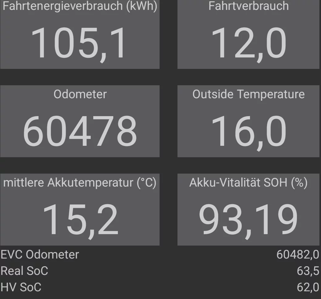

94,06 % hat auch mein 21 er bei ca. 50k km
94,?? % bei 200k ist einfach unmöglich! Die 94 sind die % die der Spring schätzt, das steht nicht mehr zu Debatte das es stimmt.
Meine Hoffnung ist das der Wert der verfügbaren Energie die in der Batterie landet stimmt weil dann kann ein genauerer SoH berechnet werden. Der selbe Wert den auch die Profis für 99€ ermitteln.

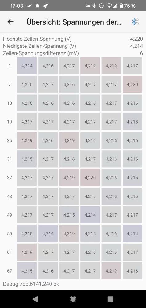

Am wichtigsten ist das die Zellenspannung ausbalanciert bleibt! sobald eine Zelle driftet ist es "vorbei" alles andere ist "normal" und ein natürlicher Alterungsprozess.

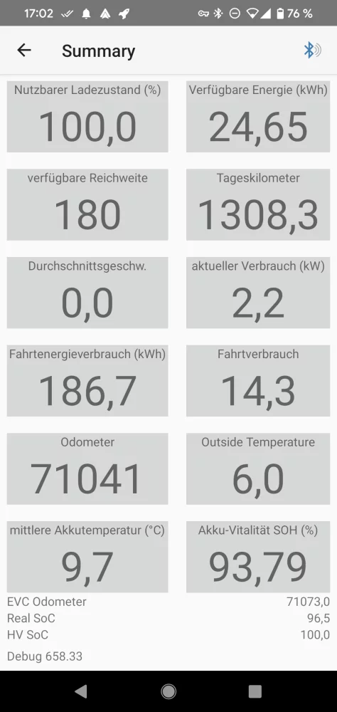

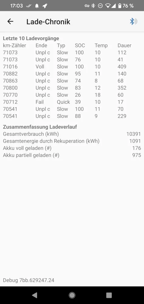

Immer wieder lade ich auch auf 100%. So auch heute wieder.
Hier die Screenshots, auch mit Zellspannungen:
Anhang anzeigen 16819Anhang anzeigen 16820Anhang anzeigen 16821
Danke @Jacky_no1 👍
Wir nehmen an das die verfügbare Energie:
26,8 kWh -> Herstellerangabe stimmt!
und das der Akku deines Spring auch diesen Wert hatte im Neuzustand bedeutet also das:
26,8 kWh -> 100% SoH
24,65 kWh die mittels OBD+ CanZe ausgelesen werden, ebenfalls stimmt!
würde bedeuten das aufgrund Degradation
24,65 kWh -> 91,97 % SoH
im Gegensatz zu den geschätzten 93,79% SoH
Wenn Du mehrere Werte der Verfügbaren Energie bei 100% auslesen würdest und die wären gleichbleibend dann würde das belegen das sie stimmen und wir könnten sogar einen SoH Durchschnitt ermitteln.
Fällt mir gerade eine weitere Methode ein, die ist aber kaum von jemanden machbar, ist zudem aufwändig und Akku schädlich. Akku auf - 0% bis er stehen bleibt. Haus-Wallbox-Stromzähler ablesen (wg Verluste), Wallbox Zähler ablesen (was in den Sprung gepumpt wurden), Spring "verfügbare Energie" ablesen... Berechnungen durchführen.
