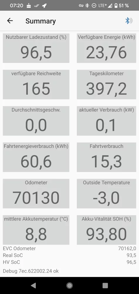

Wenn ich @Oleg mit seinem SOH von 95,18 kann ich nur sagen, das meiner mit weniger Kilometer 22.000 so gut wie nie zu 100% geladen. Gebaut 12.2021 zugelassen 08.2022 laut CanZe einen SOH von 94,00 hat.
Das ein Prozent, könnte vielleicht an der langen Standzeit von Januar bis August liegen.
Eigentlich ist der SoH Wert garantiert kleiner als 95,18% ausgehend von den Daten die er gezeigt hat, deswegen habe ich um eine 100% Volladung gebeten
91,71% SoH - davon ausgehend das bei 96,2% SoC -> 23,65 kWh zur verfügung stehen, das bedeutet bei 100% SoC würden 24,58 kwh reinpassen, das sind dann 91,71% SoH ...der Wert dürfte aber nicht korrekt sein weil mit 100% gerechnet, und nicht die 10X% da der Spring ja bekanntlich "über" geladen wird.
Es dürfte etwas mehr sein 😂 weil bei z.B. bei
104%Soc wären es ca. 25,57 kWh -> 95,40 % SoH
103%SoC wären es ca. 25,32 kWh -> 94,48 % SoH
102%SoC wären es ca. 25,07 kWh -> 93,56 % SoH
Die Spekulationen 100% + x % wären weggeräumt bei einer "Überlauf" Volladung, das wären dann die echten kWh die reinpassen....na ja, die Außentemperatur würde auch Einfluss daraufnehmen...
Dieser verflixte, kleine Faktor x....
Soweit ich das mal bei mir nachgehalten habe, sind es bei mir 104% wenn der Akku voll ist.
Wenn man aber rein den CanZe SOH vergleicht, dann hat sich @Oleg 's aufladen auf 100% nicht auf den SOH ausgewirkt.
Hingegen scheint sich das längere nicht bewegen anscheinend schon auf den Akku auszuwirken

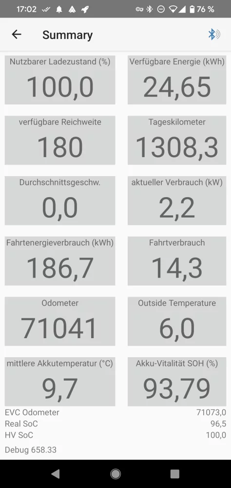

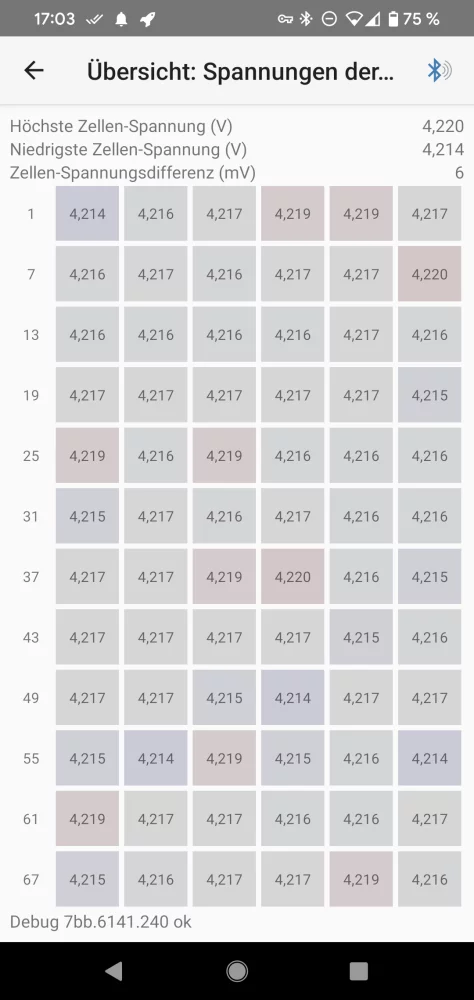

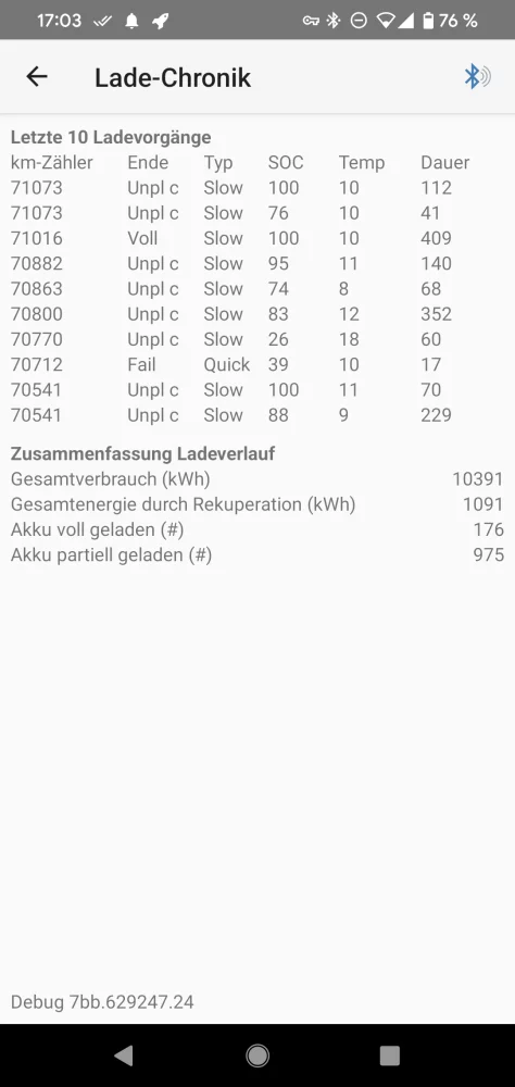

@Jacky_no1
👍 Sieht gut aus, immer auch gleichzeitig auf die einzelnen Zellspannungen schauen.
Lädst ihn schonmal auf 100% ?
Wenn Du unmittelbar danach denkst, macht bitte ein Screenshot wie den Du eben gepostet hast.
Immer wieder lade ich auch auf 100%. So auch heute wieder.
Hier die Screenshots, auch mit Zellspannungen:

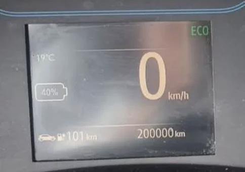

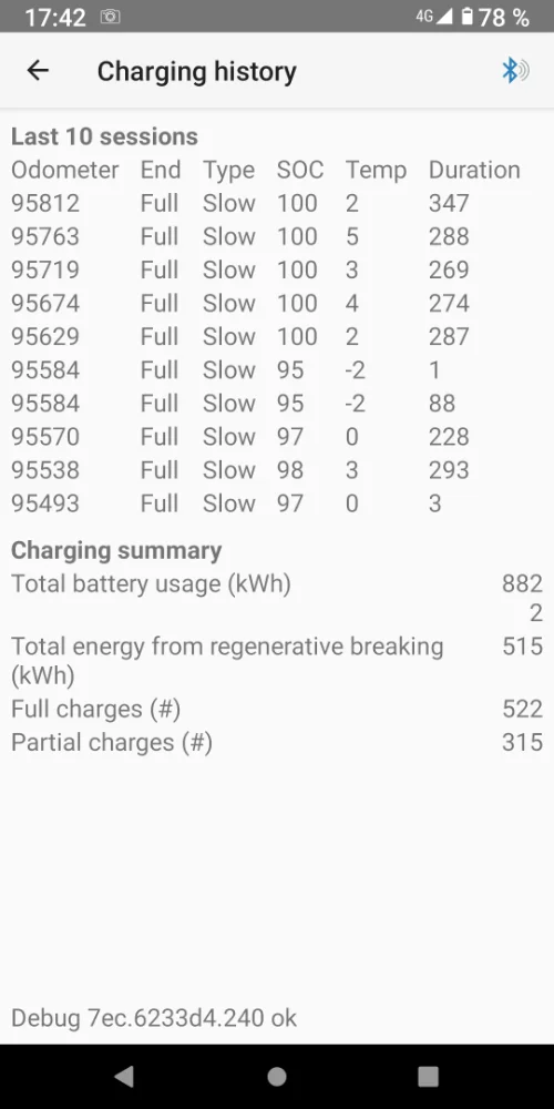

passt so einigermaßen auch hier - aber auch im "zeig deine Km" Thread :)
Habe einen Spring Fahrer gefunden - sein ausgelesener SoH : 94%
Fährt sich wie am ersten Tag. Klongt vor sich hin aber stabil.
Habe ihn angeschrieben, will noch ein Paar Sache erfahren ;-)
hier sein KM Stand:
bei 100% immerhin theoretisch immer noch 250 km Reichweite
Um das zu schaffen muss derjenige theoretisch die letzten 4 Jahre jeden Werktag 230 Kilometer gefahren sein.
Benutzt jemand den Spring als Vertreter-Auto ??
Das hört sich sehr unrealistisch an. Der hohe Kilometerstand und der SOH dazu.
Wer kauft sich für diese Anwendung einen Kurzstrecken Spring? Da muss man schon extrem leidensfähig sein.
Ich tippe auf Fake. Vielleicht hat er erst 20.000km drauf.
KM und SOH passen einfach nicht zusammen.
