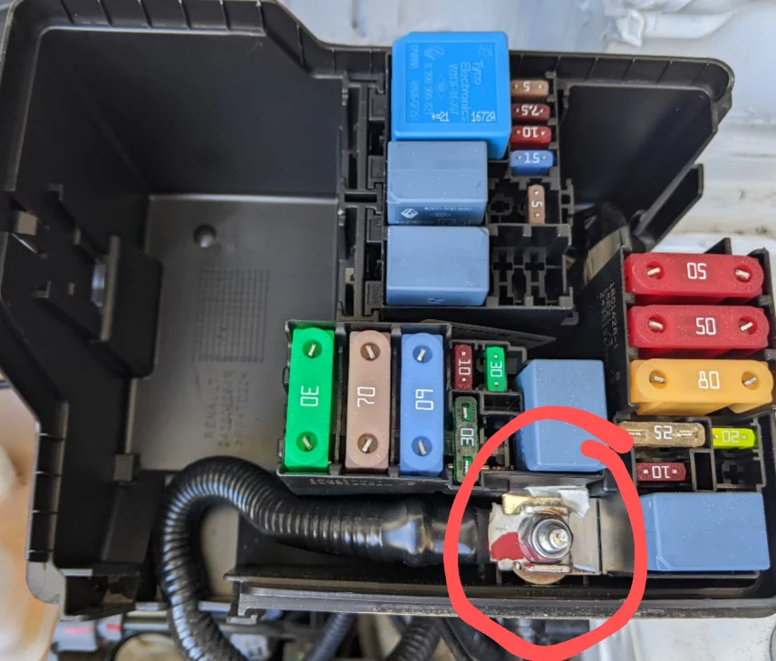

Noch eine Frage wegen des anzapfens der Batterie. Im Sicherungskasten unter der Motorhaube Schein ein dickes Kabel von der Batterie zu kommen. Kann ich da ran? Dann hätte ich das sauber alles im Kasten. (Bild: das untere dicke Kabel.)

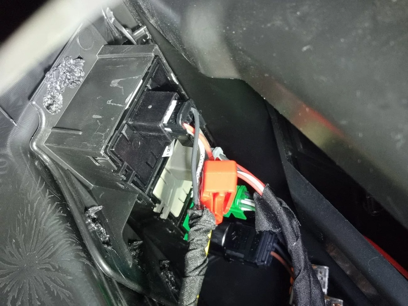

Ich habe es so gelöst.
Du kannst natürlich auch nur ein Kabel dort abgreifen, aber unbedingt an die Absicherung denken.
Ok, also kann man an das dicke Kabel ran, sehr gut! Ich gehe mit zwei Leitungen und Kabelachuhen ran, und in dem freiem Raum wo deine Kiste drin ist, ist jedes Kabel mit 10 Ampere abgesichert. Sind so Kabel steck Sicherungs Dinger. Zwei Kabel, weil ich auf die Schnelle nur 2,5er Kabel bekommen habe.
