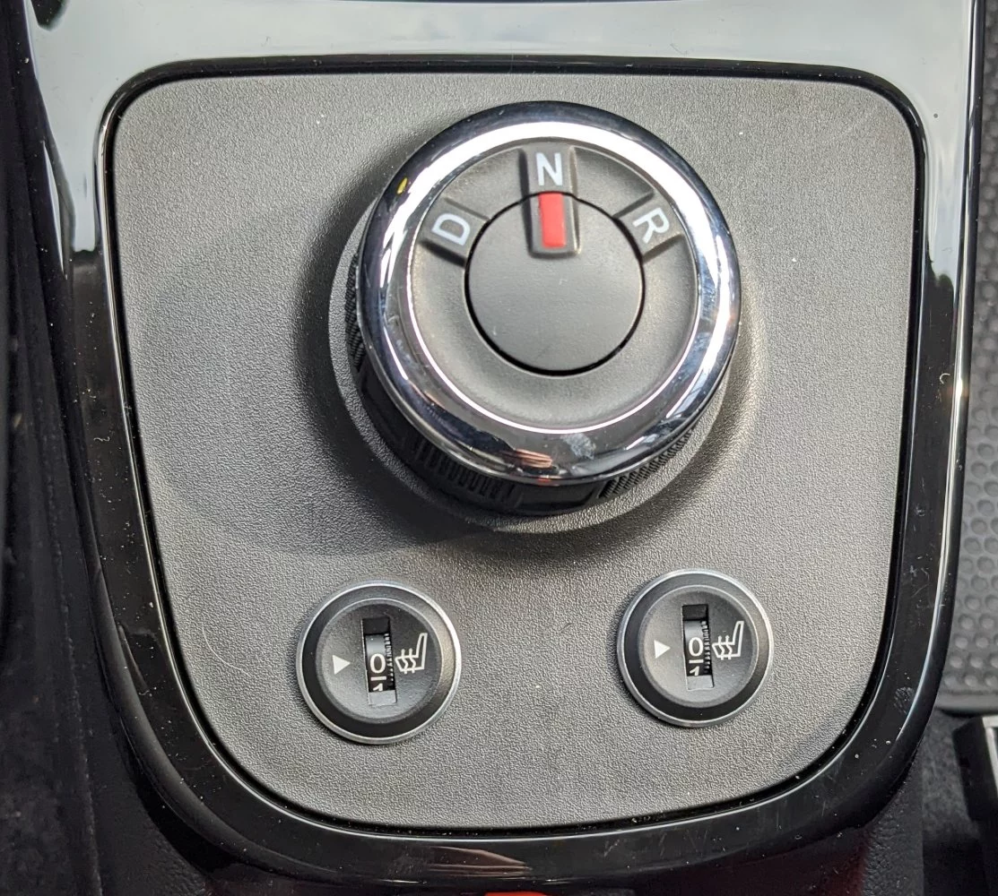

habe seit gut 14 Tagen auf beiden Vordersitzen+Lehnen eine Sitzheizung einbauen lassen, da mir die techn. Fähigkeiten dazu fehlen. War nicht ganz preiswert aber hat sich gelohnt. Einsteigen Stellrad auf 2 von 5 Stellungen. 300mtr. fahren schon ist es mollig warm. Sitzheizung wieder
aus, klappt bestens.

Die Heizung ist so schnell warm, da braucht es zumindest um 0 Grad keine Sitzheizung. Vorklimatisiert ist es für mich ausreichend. Kostet natürlich Strom. Mich persönlich würde es vermutlich eher stören, auf einer Zwischenauflage ( Sitzheizung) zu sitzen.
Auf der Auslieferungsfahrt 230km habe ich die Heizung mal an und mal aus geschaltet. Mir haben zwischenzeitlich die Füße gebrannt. Die Heizung ist wirklich effektiv. Dadurch spart man vermutlich auch Strom.

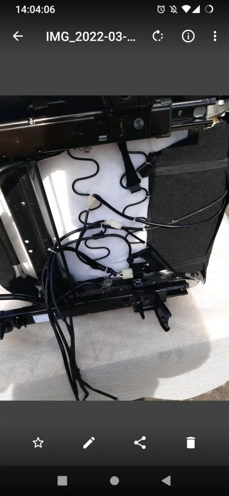

Da hier einige mal Bilder wollten
Ist eine carbon matte verbaut sehen tut man nix am sitzt
Habe nur Fahrersitz gemacht hat unter 26 Euro gekostet
Plus Zeit

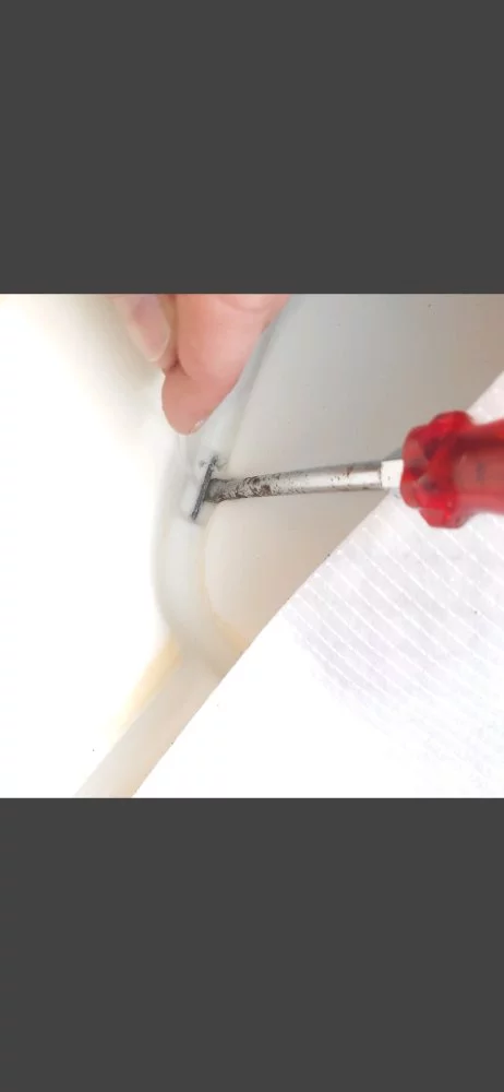

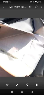

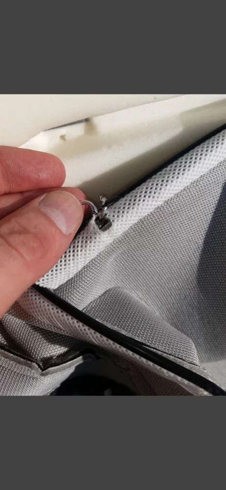

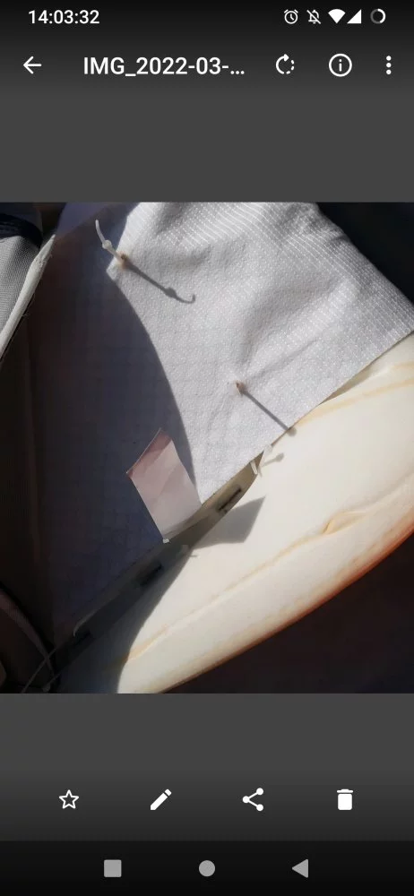

Beides lehne habe ich so abgezogen das ich nicht an den Airbag ran musste also von der innen Seite des Sitzes (die Metall Ringe) aufgemacht
Die Polster sind mit Draht Maschine festgemacht der Draht ist 2mm stark und zu einem Ring gewickelt läßt sich einfach mit Seitenschneider durch knipsen
Ich habe nachher beim zusammenbauen Kabelbinder verwendet (tut euch selber einen gefallen und nehmt die von Würth oder einer guten Marke keine billigen )
Ich würde gleich Polsterklemmen nehmen.
