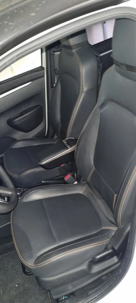

So, mein Spring hat jetzt auch eine Sitzheizung an den beiden vorferen Sitzen! Hinten ist es wohl überflüssig solange die Kindersitzte drin sind.
Hatte keine Probleme mit Airbag...
Hab die Variante mit Kabelbinder verwendet zum erneuten fixieren der orig Sitzbezüge.
Dass einzige was mich stört sind die Kabel/Temperatur Sensor in der Heizmatte, die sind spürbar wenn mann drüber greift. Im Sitzen merkt man aber nichts davon.
Hatte keine Probleme mit Airbag... ich habe penibelndarauf geachtet dass die Steuergeräte im Tiefschlaf sind:
Alle türen auf und dann 10min warten- während der ganzen Arbeit keine Tür achließen oder dass Bremspedal berühren....

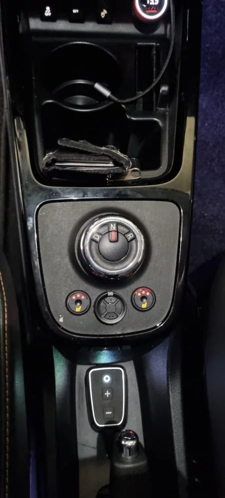

Coole Idee wie du den Garagentoröffner integriert hast. Habe den gleichen.
Kann man gefahrlos einfach ein Loch einfräsen ohne das Teil auszubauen?
Ja es ist eigentlich nur der Wahlregler in dem ding der gerade nach unten weggeht. Jedoch nicht zu weit nach außen bohren.
Hab leider kein Bild mehr von der Unterseite. Hab aber schonmal welche hier im Forum gesehen.

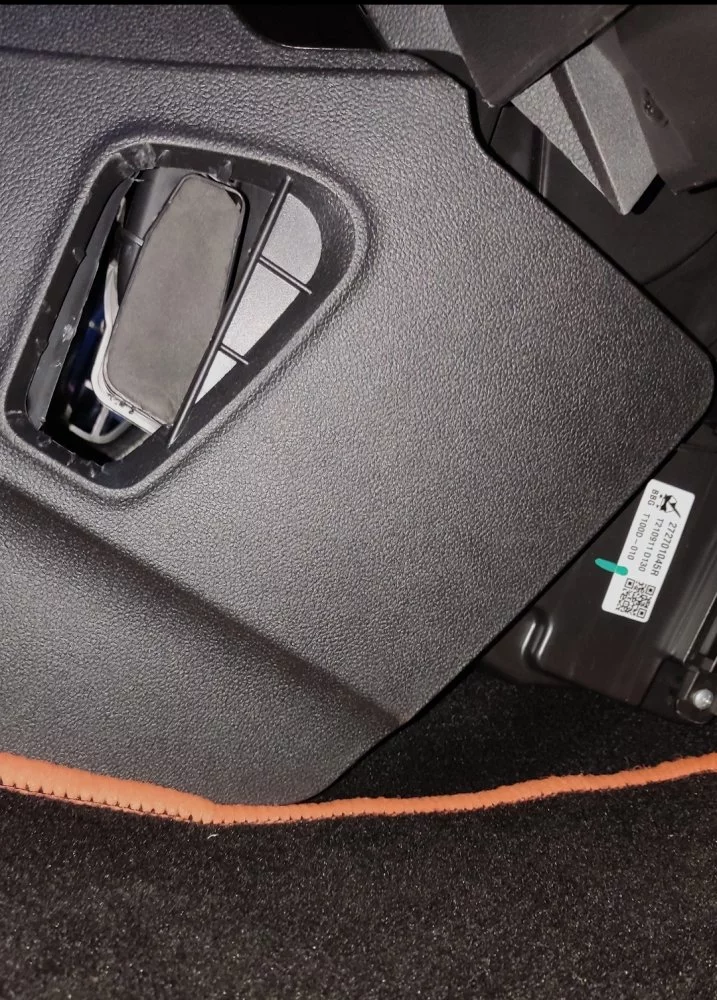

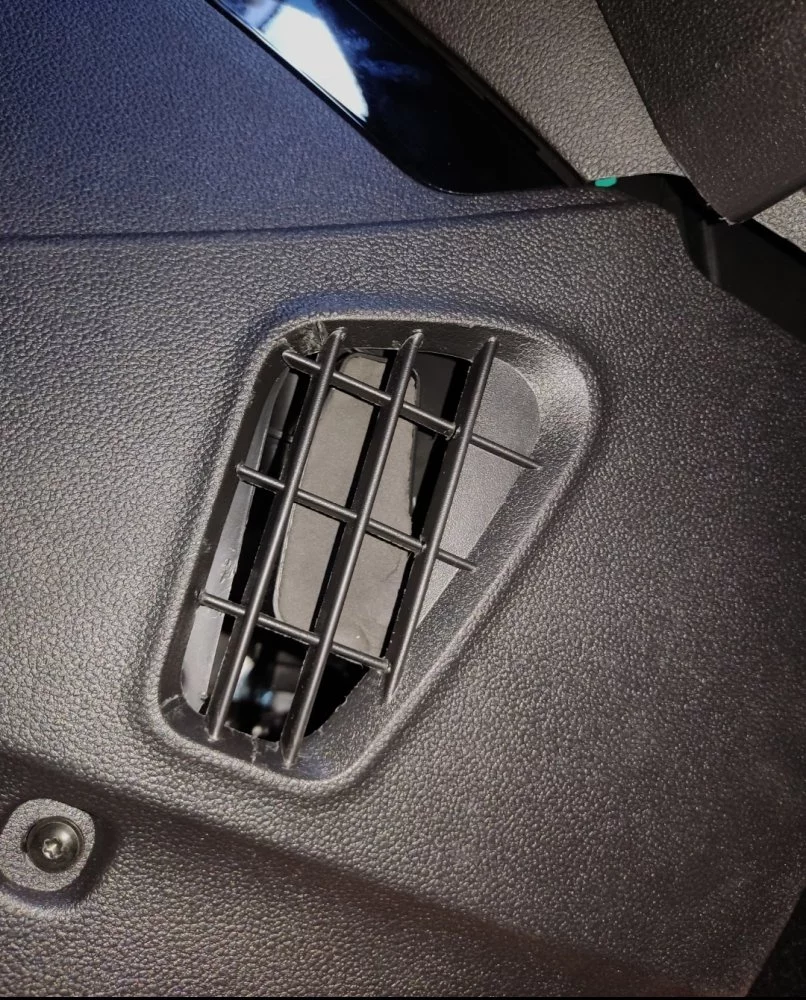

Ich persönlich habe ein kleines Problem mit der '11 Stellung" (da ich oft ohne Heizung fahre und die Fußbereich-Luft dann doch zu kalt ist) deswegen habe ich erstmal fur Testzwecke den Beifahrer Luftauslass außer Betrieb gesetzt - erstmal effektiver wenn man die Heizung nutzt - kommt alles zum Fahrer 😋
Sry, hab dass 1x eingestellt und seither isses so.
