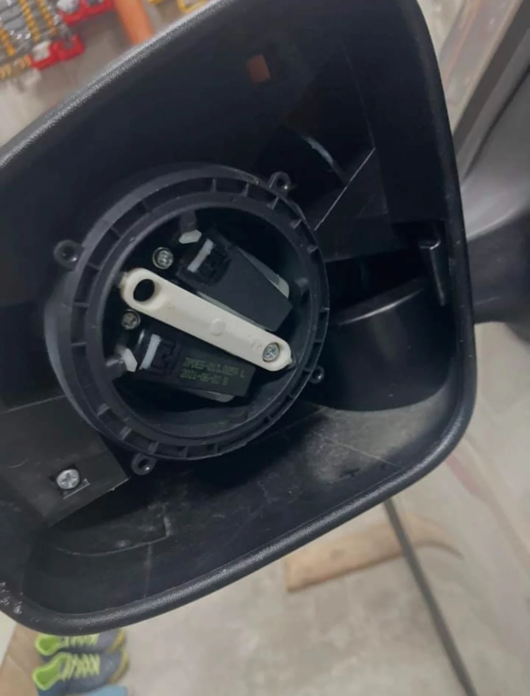

So sieht es hinterm Spiegel aus 👀 ...sieht dem beheizten Logan Spiegel sehr Ă€hnlich, mal schauen...bin gespannt wie Dacia in RumĂ€nien alle Reklamationen ausm Weg rĂ€umen wird, vielleicht kommt da eine Idee rĂŒber

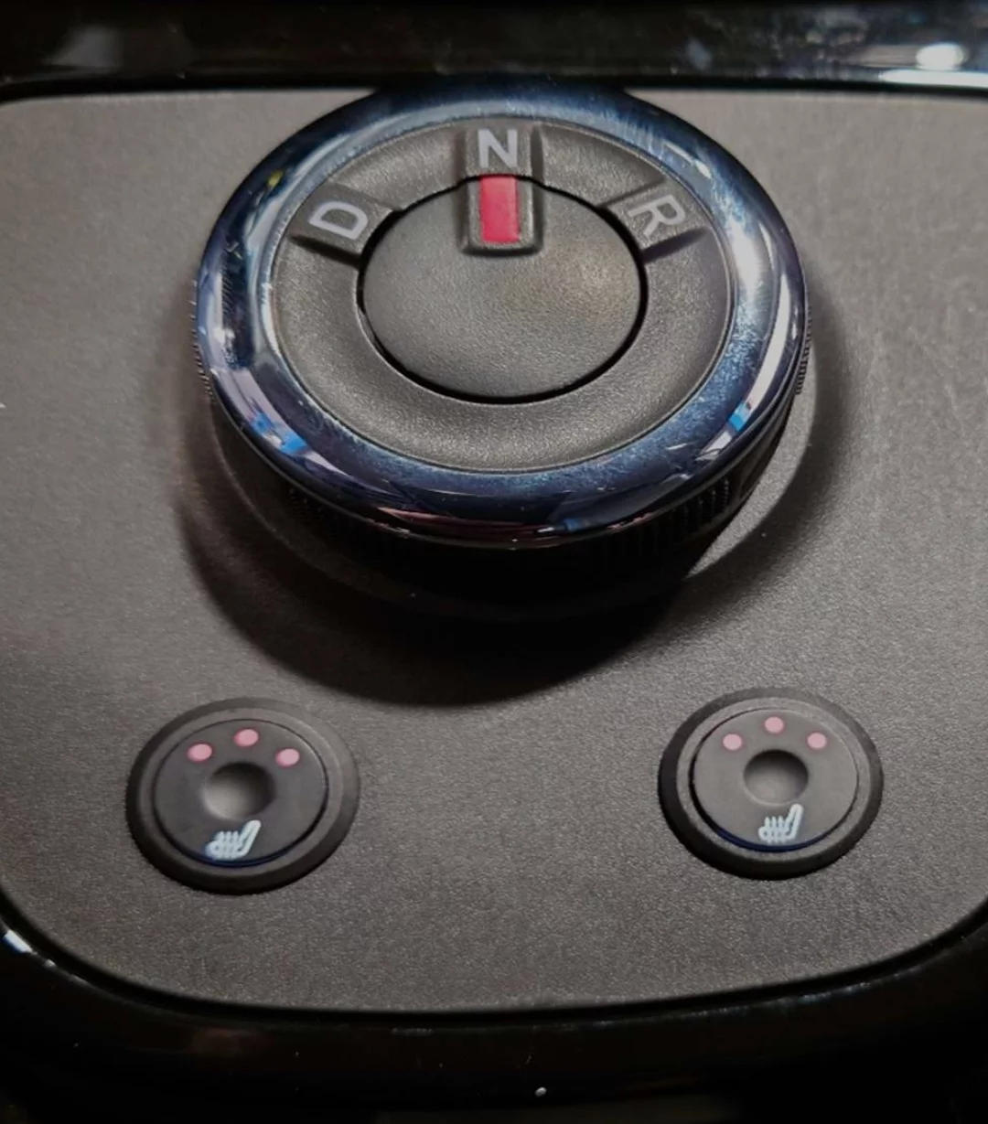

Die Bedienknöpfe sehen so aus. Die Sitze werden von Dacia entpolstert und die Heizung "Unterputz" verbaut...Preise noch unbekannt...auf mein Kommentar.."oh das hört sich aber teuer an" sagte der Freundliche GesprÀchspartner "nein, nicht unbedingt"....na ja schauen wir mal...

Genau die habe ich aktuell in der Bucht bestellt. Ein Set (fĂŒr ein Sitz), mit exakt diesem Knopf gibt es fĂŒr rund 30€ dort. Werde die Variante auf jeden Fall selber verbauen sobald unser Spring da ist. NatĂŒrlich werde ich vom Einbau berichten und Dokumentieren :)
Eine ErgÀnzung, wenn man in der Suche "sitzheizung 3 stufen" eingibt, kommen noch weitere VerkÀufer mit den gleichen Knöpfen. Auch als zweier Set oder sogar noch ganz andere Knöpfe :)
Heizung ist da. Kurz mal Schalter ausprobiert.
Das untere Sitzheizungs Icon wird nur dann beleuchtet wenn das Licht an ist. Sofern man es auch richtig anschließt. Es ist orange :D Die 3 Punkte sind dann eher rot.
