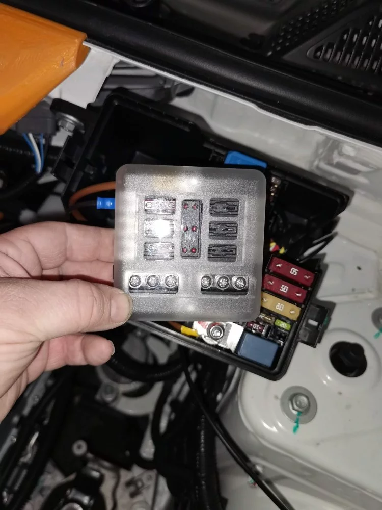

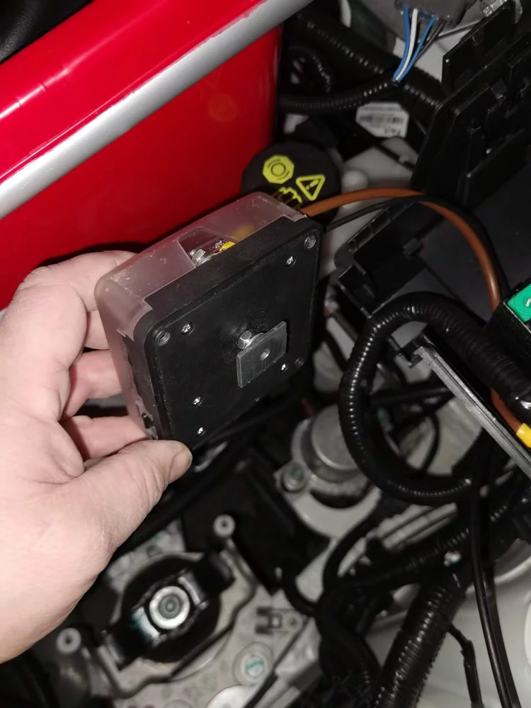

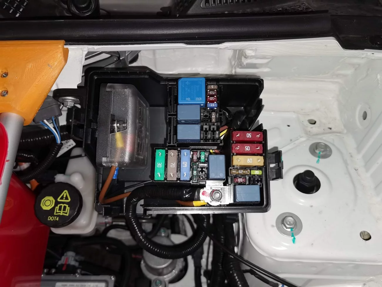

Da ich kein Freund von Stromdieben bin und neben dem Sub auch noch andere Sachen nachrüsten möchte hab ich mir Gedanken um eine gesicherte Stromversorgung gemacht. Im Verteiler im Motorraum ist ja noch reichlich Platz vorhanden so dass ich dort ein 6 Fach Sicherungsverteiler installiert habe. Zu Befestigung nutze ich eine Nut im Gehäuse. Hierfür habe ich am Verteiler eine kleine Führung gebaut welche dort einrastet.

Den Masseblock des Verteilers habe ich nicht angeschlossen.
Ich hole mir die Masse meist in dem Bereich wo der Verbraucher ist.
Kann man aber machen.

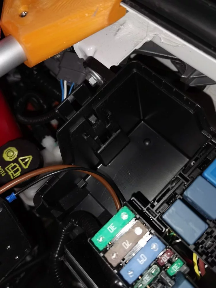

Das Dauerplus habe ich in dem Verteilerkasten selbst abgegriffen.
Da ist unten rechts eine 10er Mutter zu sehen.
Dieser Kontakt kommt direkt (mit Vorsicherung) von der Batterie.
CCS, orange Streifen.
Gar nicht, baut man vorher weg.
Als man einen Garantie Schaden hat.
Starter Batterie ist eh nicht dabei.
Ist doch keine Sache.
Wer Angst hat, muss halt ohne
Verbesserungen leben.
