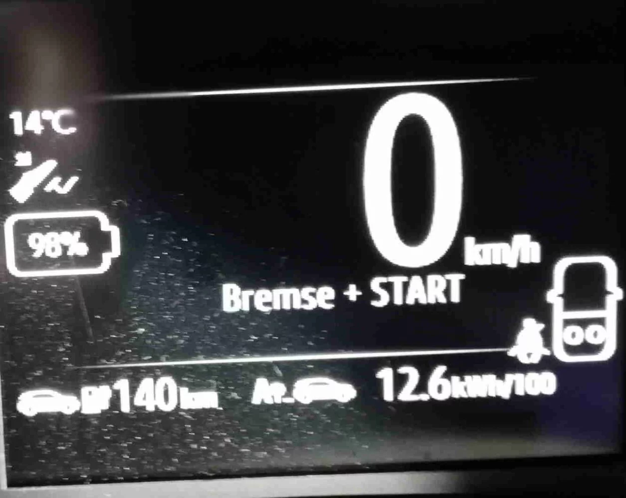

Nein, 12,6 kWh/100 km ist gut.
Wir haben durch die Sitzungheizung und Windabweiser z.Z. 11,6 kWh.
Durch die Garage bekommt der KLEINE keinen Forst ab = der Akku bleibt über 0°C.
Die Windabweiser (HEKO) erlauben das zugfreie Lüften während der Fahrt... damit bleiben die Scheiben innen trocken. Und in der Garage steht der Wagen mit leicht geöffnetem Fenster.
Einmal war ich im Dezember bei minus 8 bis minus 10 unterwegs und der Wagen hatte 6 Stunden draußen gestanden. Das brachte den Verbrauch gleich deutlich hoch etwa +40% . Der Akku fand die minus 8 gar nicht lustig.

Hallo liebe Spring Fans,
meine Frage steht schon in der Überschrift! Den Spring fahre ich seit März dieses Jahres! Er verbrauchte immer so zwischen 10/ 11.5 KWH/100Km. Leider ist der Verbrauch jetzt im Winter jetzt gestiegen. Was natürlich in der Natur der Sache liegt!
Natürlich habe ich Maßnahmen, wie Heizung nicht übermäßig benutzen und Bleifuß zu Hause lassen berücksichtigt!
Da ich von Geburt aus Schwabe (Ein Schwabe ist, ein wegen besonderen Geizes des Landes verwisener Schotte:p)bin,kommt mir 12,6 KWH/100 Km immer noch etwas zu viel vor!
Also wüßte ich gerne wie so Eure Erfahrungen sind!
Deshalb würde ich mich über viele Antworten freuen!
Und wünsche euch Allzeit gut Fahrt
Ich bin Zwar kein Schwabe, habe aber die gleichen Erfahrungen gemacht. Liegt bei mir aber auch an den Winterreifen. Euch allen ein gutes neues Jahr!
bei der Angabe der Verbrauchswerte muss man (neben dem Fahrprofil und den herrschenden Temperaturen) erklären wo die Werte herkommen. Der Themenstarter sprach ja von dem Durchschnittswert, errechnet vom Bordcomputer seit dem letzten Reset. Also müssten man ersteinmal wissen, wann der letzte Reset war und welche Umstände seit dem letzten Reset herrschten. Dann muss man daran denken, dass es sich nicht um den tatsächlichen Verbrauch handelt. Den kann man nur am Stromzähler ablesen (wg. Ladeverlusten).
Habe es jetzt mal bei mir gegenübergestellt und kann die Angaben die dazu in der Vergangenheit von anderen hier gemacht wurden bestätigen:
Verbrauch im Dezember laut Bordcomputer 14,7 kwh, laut Stromzähler sind es 16,5 kwh. Damit habe ich Ladeverluste von rd 12,5 % (laden mit 16A)

Stimmt ja...an die zu berücksichtigen Ladeverluste habe ich ja gar nicht mehr gedacht.(y)
Dann liegt der tatsächliche Verbrauch des Spring ja um einiges tiefer...:D
(Hatte nur die Werte vom Stromzwischenzähler in die Berechnung genommen)...

9,5 im Sommer und jetzt 11,7. Überwiegend Stadtverkehr und vorausschauendes Fahren. Allerdings fährt jetzt mein Sohn mehr, das treibt den Verbrauch.....
Also ich brauch da mehr, aber ich will ja auch etwas Spaß am Fahren haben. Die Anzeige im Spring stimmt nicht, die zeigt eher zu wenig an. Habe mir ein Programm geschrieben (Excel) mit dem ich alles ausrechnen kann. Je nach Strecke (Autoban/Stadt + Heizung + Musik + Licht) liege ich aktuell bei ECHTEN 13,5 - 18
