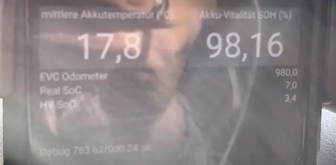

Diese Information kann ich dir geben.
Bei HV 3,4% SOC (Real 7,0%)
250V : 72 = 3,47V Zellenspannung
Hmmm… wie kann das sein???
Ist die Untergrenze nicht 2,5V bei Lithium-Akkus? Davon sind wir selbst bei 3% Meilen weit entfernt.

3.47v ist schon noch etwas hoch, allerdings bricht die Spannung der Zellen ja unter Last etwas ein! Aber die meisten Zellen sind mit 2.6-2.8V min angegeben! Dass würde auch erklären weshalb es videos gibt wo mit 0% noch 30-40km fahren!!

Für 1% bräuchten wir jetzt einen Kandidaten der die Spannung dabei Ausliest! Die soc anzeige muss/wird ja nicht linear verlaufen!
Ich schrieb „1%“, weil die Anzeige ja bei 0% vermutlich stehen bleiben wird, und dann jemand meinen könnte, ihn komplett leerfahren zu können. Was ich ja ausdrücken und unterstreichen wollte ist die Tatsache, wie „verschoben“ die Anzeige ist, und dass man sich nach unten keine Gedanken machen muss (als weitere Sicherung verhindert die Schildkröte ja eine zu niedrige Spannung) - im Gegensatz zu nach oben…

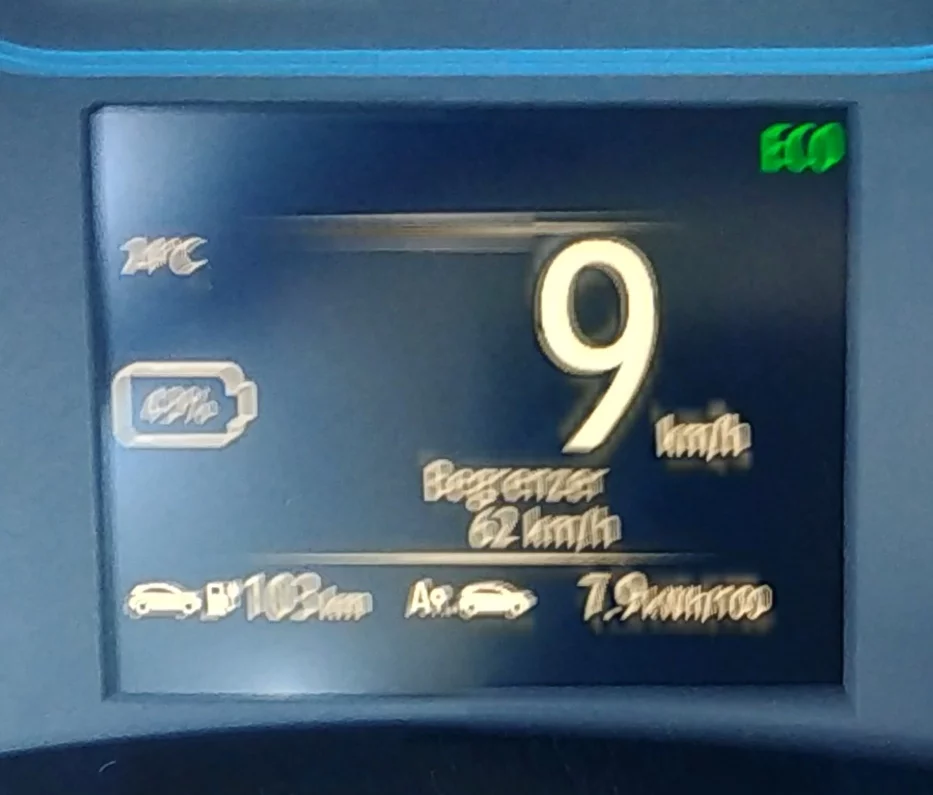

Lade mit 6A Ziegel ab Mittag, wenn das Balkonkraftwerk ca. 500W liefert.
Bei 1340W, die der Spring saugt, sind das ja mehr als 30% die mir die Sonne schenkt😁
Klappt natürlich nur, wer die Zeit hat und wenig fährt. Bis zum WE schaff ich es bei dem schönen Wetter locker auf 70-90% und mach dann eine Fahrt von 150 km.
Bin mit dem Kleinen bisher sehr zufrieden
Der Verbrauch lässt sich, auch wie bei den Verbrennern über eine grosse Spanne ziehen.
Foto ist wegen der hohen Geschwindigkeit leider verwackelt 😉

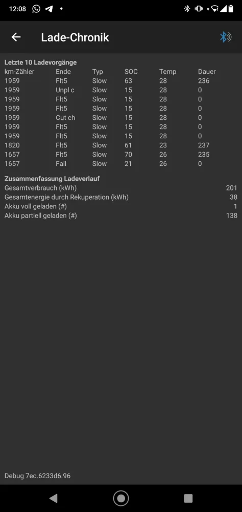

Einer Sache möchte ich für mich aufklären, bin mir nicht mehr sicher ob das so allgemein klar war.
Der Spring zeichnet scheinbar den durch den Inverter geladene Strom vollständig auf !?
also exakt das was auch der Ladeziegel anzeigt !?
Der Gesamtverbrauch wäre also inkl. die Ladeverluste!
Doof finde ich das canZE nicht den Gesamtenergieverbrauch zur Verfügung stellt.
Der wird nur im canZe Cockpit angezeigt und man kann damit rechnen nur wenn noch nie resetet wurde.
@Günter
was ist deine Meinung bezüglich der rekuperierten kWh´s ?
sind sie im Gesamtverbrauch berücksichtigt ?
oder müssen die erstmal abgezogen werden und dann den durchschnittlichen Verbrauch ausrechnen ?

Ja @Spring-high, das war ja mein Versuch um zu zeigen, dass der Spring die Aufladungen in einem Gesamtverbrauchszähler mit aufzeichnet und somit hat man einen Verbrauch inkl. der Ladeverlust und aller Nebenverbräuche wie Klima, Heizung,Licht,Radio etc. und eben auch die Antriebsverluste mit enthalten.
Teilt man den Gesamtverbrauch durch den ODO-km Stand, erhält man den wirklichen Verbrauch des Spring, der praktisch über die Steckdose geliefert wurde.
In meinem Fall 12,8kWh/100km über eine Distanz von 2035km ermittelt, wie weiter oben dargestellt.
Bei den rekuperierten kWh´s handelt es sich nach meinem Verständnis um eine interne Größe in dem Antriebssystem des Spring, die zur Nutzbremsung/ladung des Fahrakkus beiträgt. Wäre diese Null, dann würde sich der Spring mehr aus der Steckdose an Ladeenergie holen.
Ich gehe davon aus, dass im Gesamtverbrauch, nur die geladenen kWh´s aus der Steckdose bzw. aus CCS aufsummiert werden und sich vermutlich auch nicht zurücksetzen lassen und somit "das Verbrauchsleben" des Spring dokumentieren.
