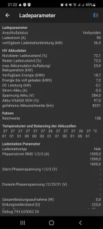

CCS Test somit für mich beendet:
6%

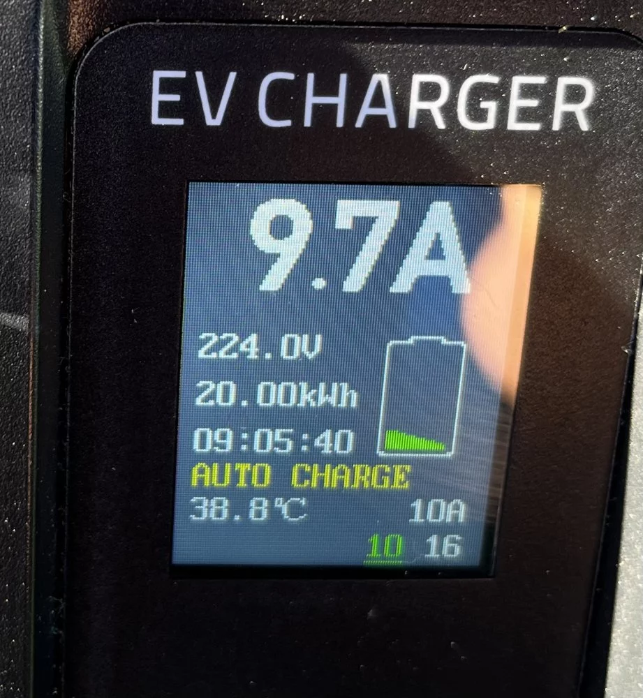

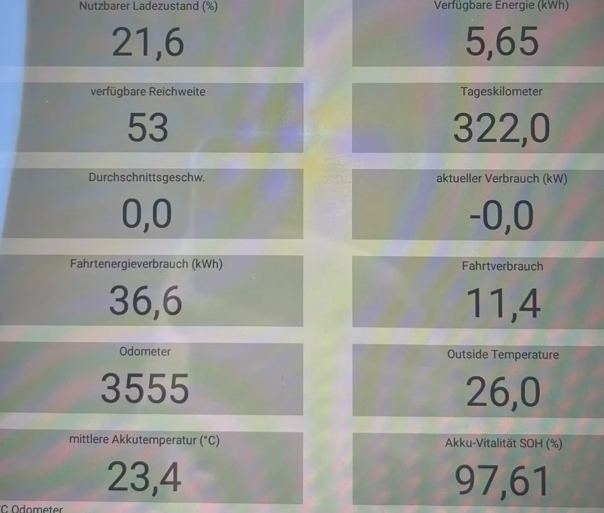

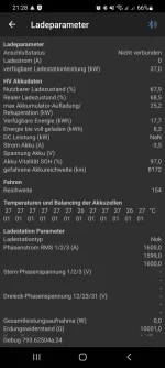

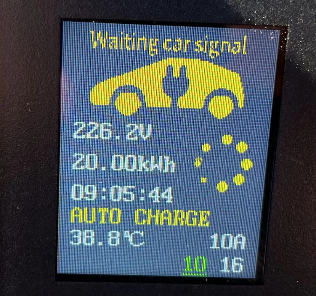

Einen weiteren Test, erkläre ich für mich als beendet da ich zweimal einen identischen Wert hatte.
Auch die 20kWh Ladung sollte mehr als einen guten Wert ausspucken und somit will es mit euch teilen.

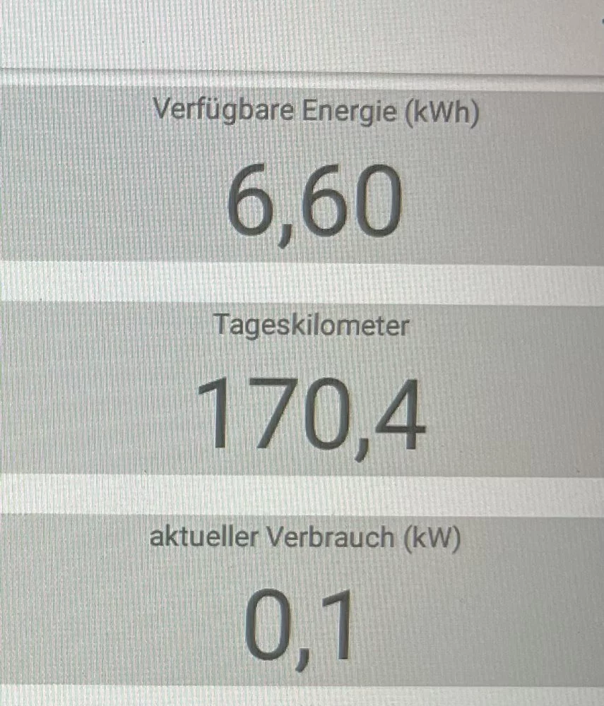

10A:
20,00 kWh geladen und 9 Stunden und 6min später
17,96 kWh „Verfügbare Energie“ gewonnen
10,25% Ladeverluste bei 10A !

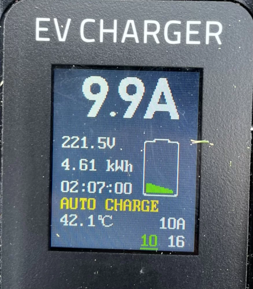

Die billigen Ladeziegel zeigen zu wenig an. Der Ziegel zeigt bei mir 222-223V an, es liegen aber mit einem genauen Multimeter gemessene 226V an.
@hirsch2k
Das passt. Beim Laden sackt der leicht ab.
Macht er bei mir auch. Das hat nichts mit billig Ziegel zu tun.
Wenn wir mit 10A laden, laden wir alle mit etwa 2,19kWh die Stunde, plus minus 0,02
Bei 16A 3,54kWh die Stunde, plus minus 0,02
Die Ampere Zahl wie die Volt Zahl springen hin und her am Ende kommt so gut wie das selbe bei raus.
Beispiel 10A:
Ladeziegel zeigt 9,7A mit 224V = 2,17kWh
Kann aber auch 9,9A mit 221,5v = 2,19kWh
Bei 16A passiert das selbe.

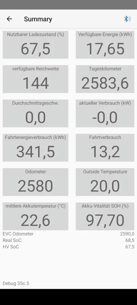

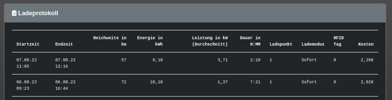

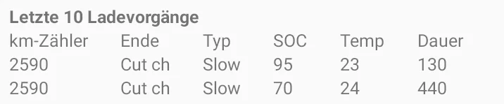

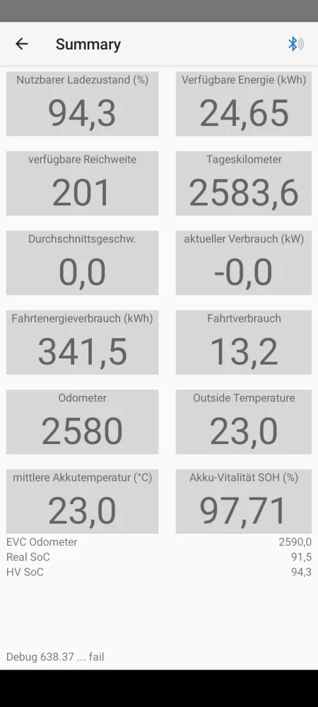

Hallo
Heute mal das „Ergebnis“ von zwei Ladevorgängen 6A vs 16A .
1. 10,1 kWh mit 6 A in 7:21 Stunden ( 9:23 -16:44 Uhr )
2. 8,1 kWh mit 16 A in 2:10 Stunden ( 11:05 – 13:16 Uhr )
( Daten wurden mit der Software openWB und der Wallbox go-eCharger ermittelt )
Laut CanZE Plus wurden geladen.:
1. 18,26 – 10,25 = 8,01 kWh
2. 24,65 – 17,65 = 7 kWh
Anmerkung: Übernacht gingen laut CanZe Plus 18,26 -17,65 = 0,61 kWh verloren!?
Vielleicht liegt das an den Temperatur unterschied von 25 zu 22°C.
Die Ladeverluste währen
1. ( 8,01 kWh von 10,1 kWh ) = 20,7 % bei 6 A
2. ( 7 kWh von 8,1 kWh ) = 13,5 % bei 16 A
Die CanZe Plus Bilder sind von 9:13 ; 18:36; 11:02 und 16:59 Uhr

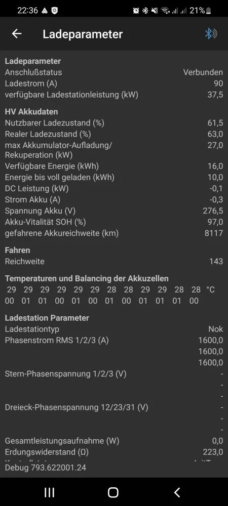

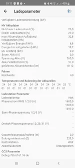

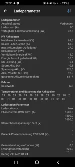

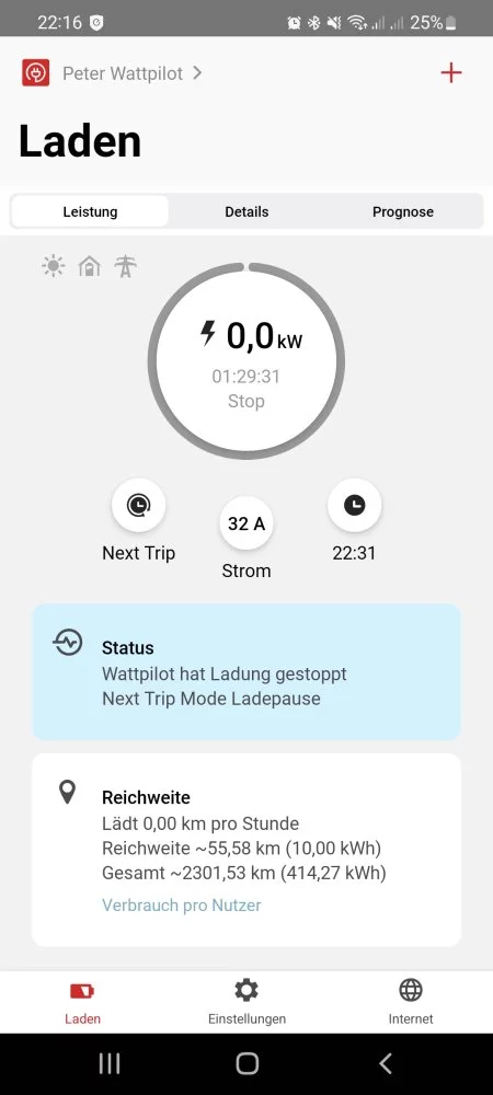

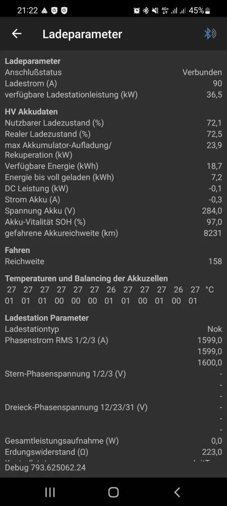

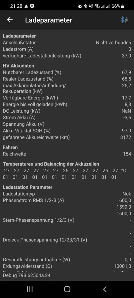

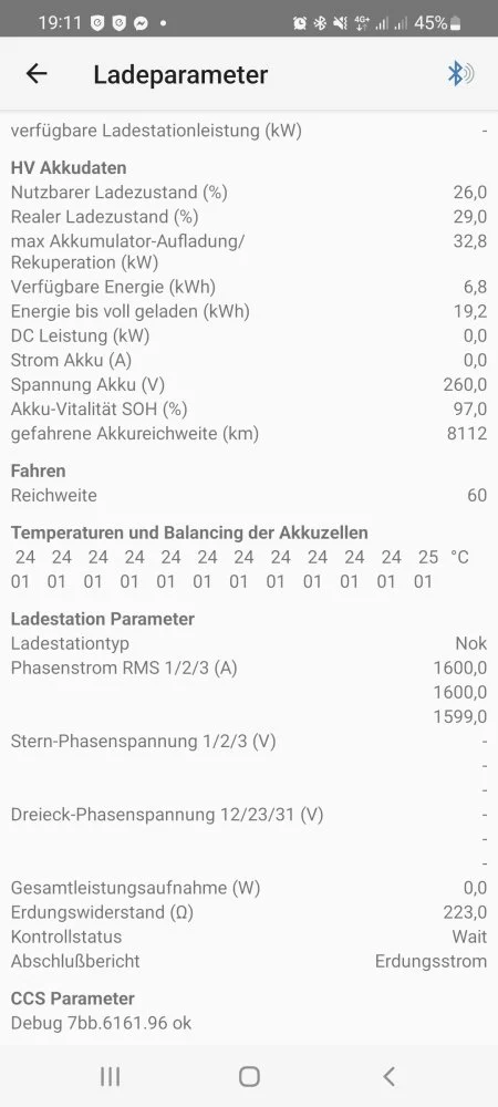

Heute hab ich mal einen 32A Ladetest gemacht:
Startkapazität: 6.8kwh
Ende Kapazität: 16.0kwh
= 9.2kwh dc in 1h29m
AC laut Wattpilot 10.0kwh
16A und 8A folgen noch wenn ich wieder mal einen ähnlichen speicherstand hab.

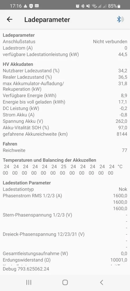

Heute hab ich den 16A Ladetest gemacht:
Startkapazität: 8.9kwh
Ende Kapazität: 17.7kwh
= 8.8kwh dc in 2h58m
8A folgt noch.

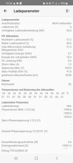

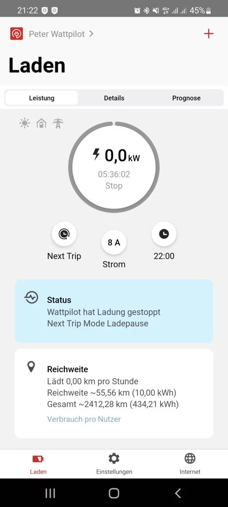

Heute hab ich den 8A Ladetest gemacht:
Startkapazität: 9.7kwh
Ende Kapazität: 18.7kwh
= 9.0kwh dc in 5h36m
Ergebnis :
8A 90%
16A 88%
32A 92%
vielleicht folgt noch ein test mit dem Ladeziegel- allerdings sind hier die 10kwh etwas aufwendiger zum einhalten!

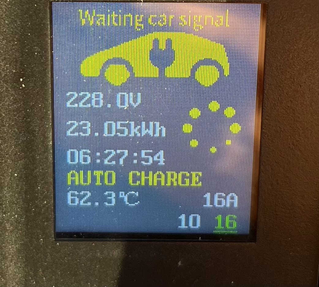

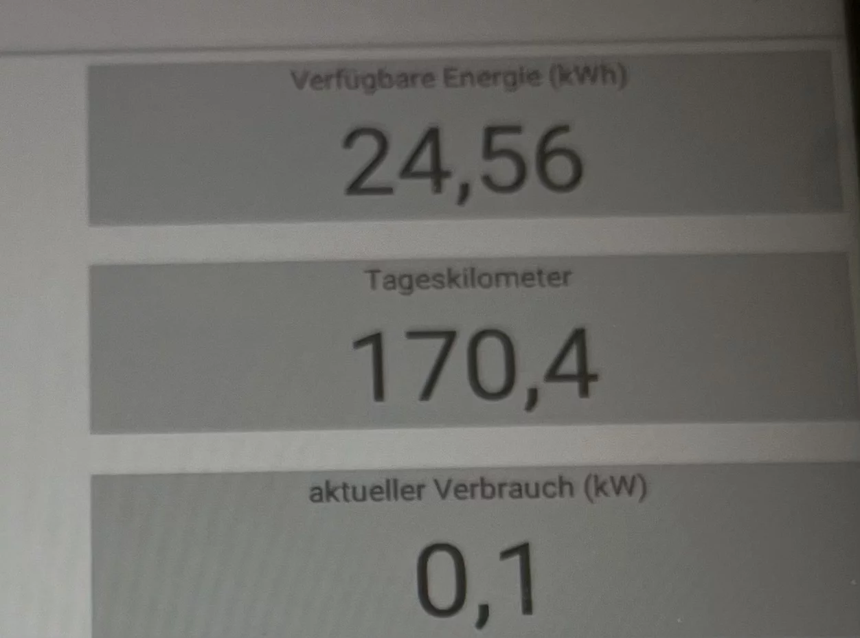

Auch die 23kWh Ladung sollte mehr als einen guten Wert ausspucken und somit will es mit euch teilen.
16A:
23,05 kWh geladen und 6 Stunden und 28 min später
20,5 kWh „Verfügbare Energie“ gewonnen
Endfazit:
11% 16A
10% 10A
6% CCS
Komischerweise habe ich mit 10A etwas kleinere Verluste. Aber diese 0,75% werden nicht dazu führen mit 10a zu laden.
Mit den Ladeziegel und Wallboxen gibt es wohl von einem zum anderen Differenzen.
Das sind aber Definitiv meine Werte.
Im CCS „sollten“ wir aber alle die selben Verluste haben. Deshalb bin ich auch eure Ergebnisse gespannt.
