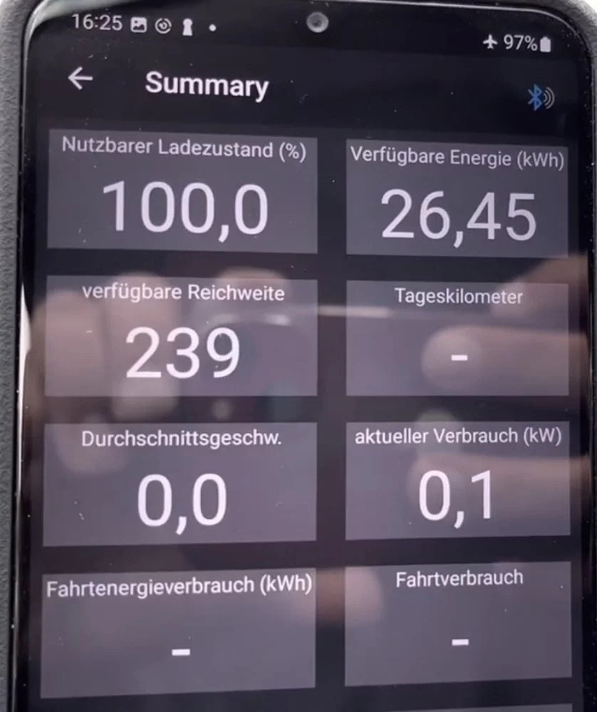

Stimmt, das kann nur an den Zeitpunkt der Messung liegen, unmittelbarer nach dem voll Laden oder etwas später was ich vermute im 26,45% Fall. Der Akku ist womöglich noch ein klein wenig größer als er dargestellt wird, wir bekommen aber kleinere Werte angezeigt. Somit ist sichergestellt das es nicht zur Unterschreitung der garantierten Untergrenze kommt. Meinst das die verfügbare Energie mit der Zeit immer geringer wird im Zusammenhang mit einem schrumpfenden SOH ? Der ist sowieso scheinbar einer auf Zeitbasis programmierter "Schwindel" (ohne Faktoren wie KM, Temperaturen, Stresspegel, Ladegewohnheiten usw. zu berücksichtigen) Am Ende der Garantiezeit werden garantiert alle Spring die festgelegte Untergrenze nicht erreichen weil dafür die Programmierung sorgt ;-)

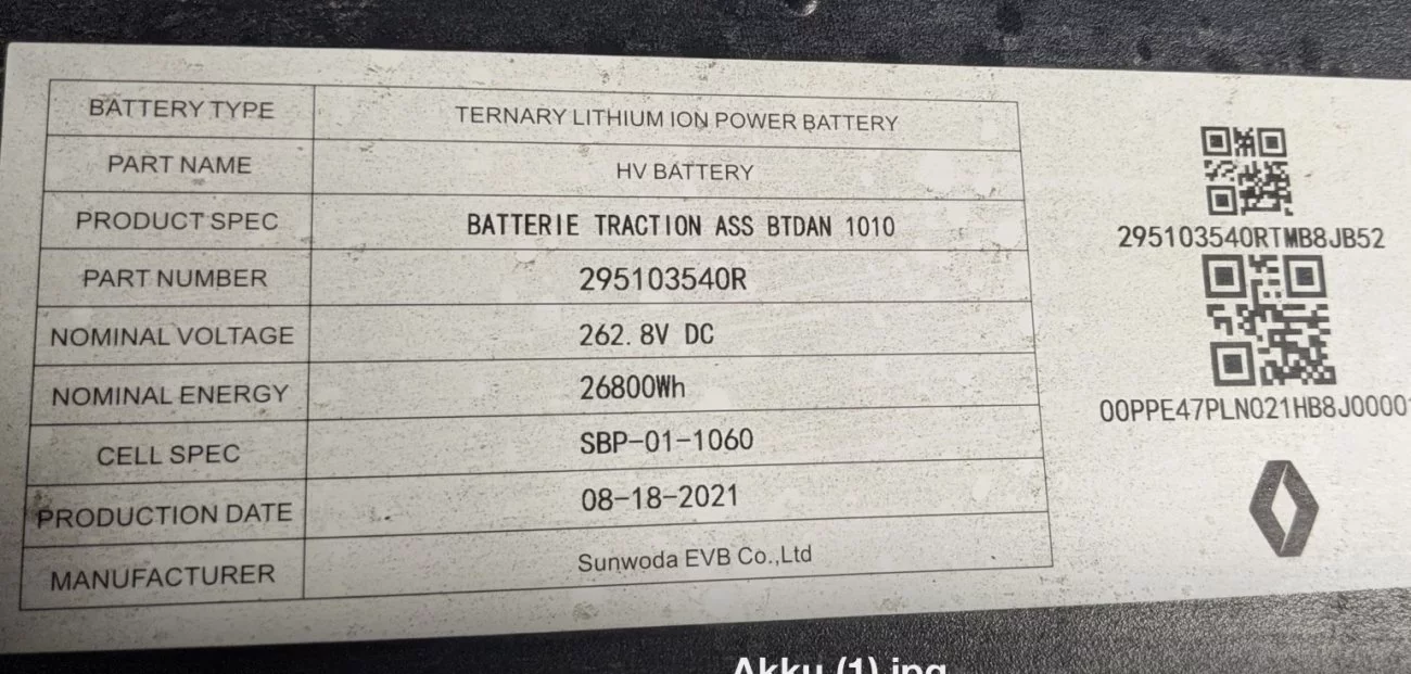

Ich habe 26,15kWh bei 97,61% = 26,790KWh bei 100% SOH gehabt.
26800Wh nach Label.
Ich glaub nicht das es Zufall ist.

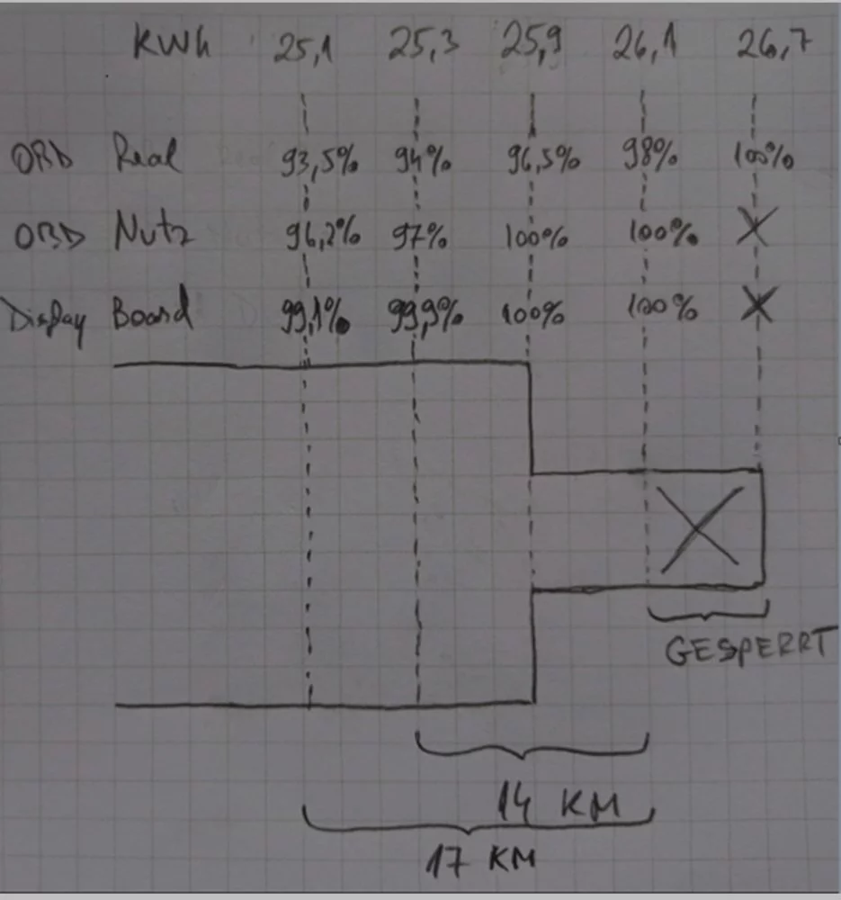

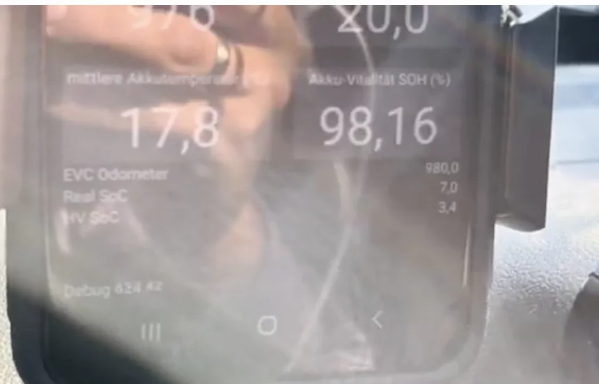

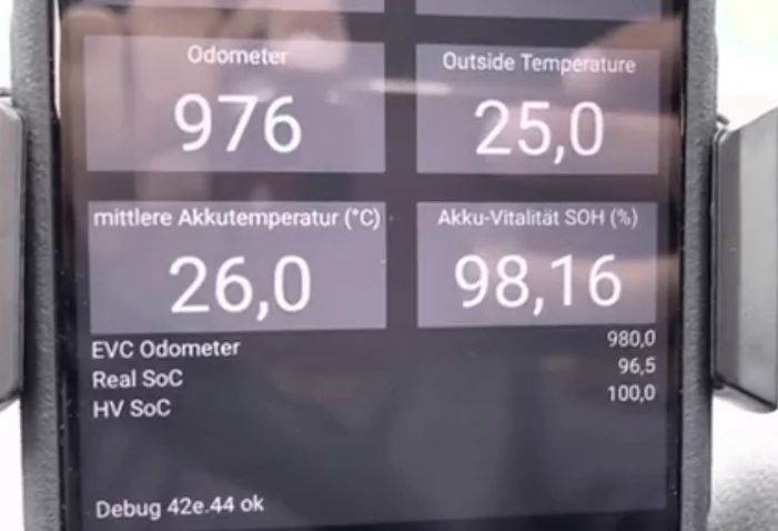

Das mit Real SOC und HV SOC würde ich so erklären.
Achtet mal drauf es ist nach oben hin und nach unten hin ein kleiner Puffer zum HV Soc eingebaut.
Oben rum (Akku stand) ist HV Soc hoher als der Real Soc.
unten rum ist es andersherum. Der Boardcomputer zeigt weniger % an, als in Wirklichkeit im Akku sind um hin zu schützen.

Hier noch mal die Erklärung mit „REAL“ und „HV“ SoC
Es sind jeweils 3 bis 3,5% oben sowie unten an Puffer eingebaut. (Siehe Bilder)
Eventuell überschneidet es sich bei 50% und dann zeigt er bei beiden Real und HV das gleich an.
@Brenner 's Bilder mussten herhalten 😁

Was hierbei physikalisch noch interessant wäre, um das bewerten zu können: Welche Zellspannung wird als 100% REAL definiert - und welche als 0% REAL?
Hundert 100% real werden wir nicht sehen, weil 3% Puffer sind. Aber bei 97% Real und 100% HV hatte ich 305V und eine Zellenspannung von 4,23V bei 72 Zellen.
Danke, @David Romero!
Brrr, ist das hoch: Damit wären ja 100% REAL ca. 4,35V! Wie soll ein Li-Akku das aushalten?
Die 4,23V bei 100% HV sind ja schon extrem grenzwertig…
Da noch von Puffer zu reden, ist schon sportlich, ich werde jedenfalls nie mehr auf 100% laden, weil mehr als 4,20V sollte ja nicht mal kurzzeitig in einer Li-Zelle sein…
Jetzt räuchten wir die genaue bezeichnung der Verbauten Zellen um uns dass darenblatt dazu zu organisieren!

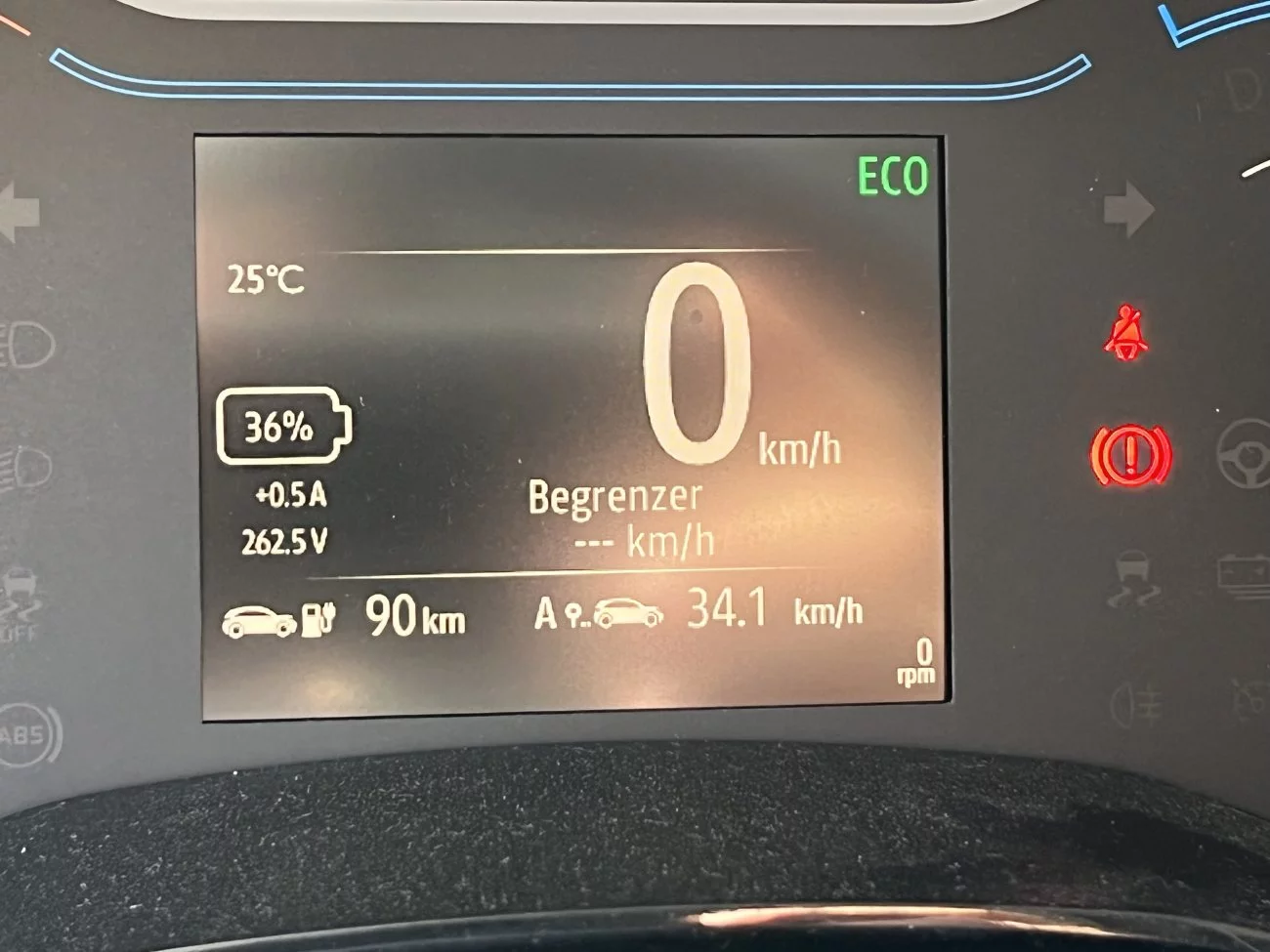

Das meinte ich nicht, sondern wo er sich wohl fühlt…. Denke aber das ich die Antwort gefunden habe.
262,8V : 72 Zellen = 3,65V
Ich muss mal schauen bei wieviel SOC das ist… aber die V zahl wird mir ja im Boardcomputer angezeigt.
Ja, 3,65V ist optimal. Müsste beim Spring ca. 40% entsprechen.
Da sieht man schön, wie verschoben die SOC-Prozente zur Physik sind. Diese Spannung ist technisch 50%.
Also: Alles zwischen 1% und 72% in der Anzeige sind echt ok aus Akku-Schon-Gesichtspunkten!
