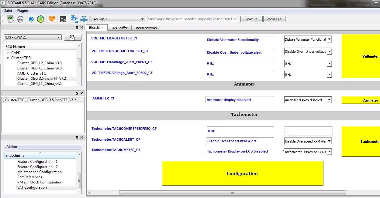

Und es geht auch mit DDT4all...
Da ich eben schon mit dem Licht erfolgreich war, habe ich rumgespielt.
Gibt ja die Demo Version.
Resultat: Voltmeter, Amperemeter, Drehzahl.
Bild zum ableiten...
Hier aber nicht auf on gestellt. Demo!
Pfeile an schauen in dem pyren Beispiel.
Gurtwarnung aus geht auch. Zeige ich aber nicht. Will keinen ins Verderben bringen.
Nur mich. Kann das nicht ab.
Nach machen auf eigens Risiko, ist ja klar.

Nein hat sich nichts verstellt.
Habe keine Meldung.
Man kommt aber auch ins Menü wo das hinterlegt ist.
Im Endeffekt kann man aus den pyren Anleitungen vieles Ableiten.
Die Masken sind im DDT4all dann die gleichen.
Ich bin froh drum.
Bauch ich nichts neues Installieren.
