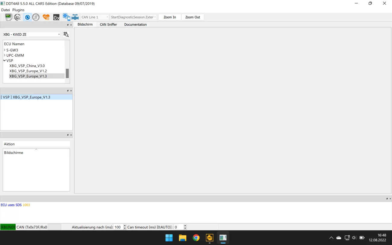

wo finde ich das fertige Paket vom Franzosen?
Video anklicken und auf "in youtube öffnen" -> mehr -> google drive link anklicken... Like dalassen! Hat er ja mal mehr als verdient ;)
Hier der Link zum Video. Den Ordner vorher entpacken. Batchdatei SPRING starten, kommt evtl. eine Sicherheitswarnung. Dongle anstecken COM Port auswählen und verbinden. Es öffnet sich der Dateiexplorer dort das Script auswählen ON/OFF je nach Wunsch. Ist bei mir auf den ersten Versuch durchgegangen ohne Probleme.

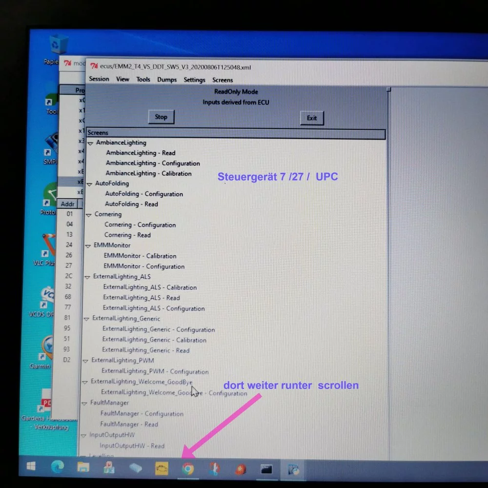

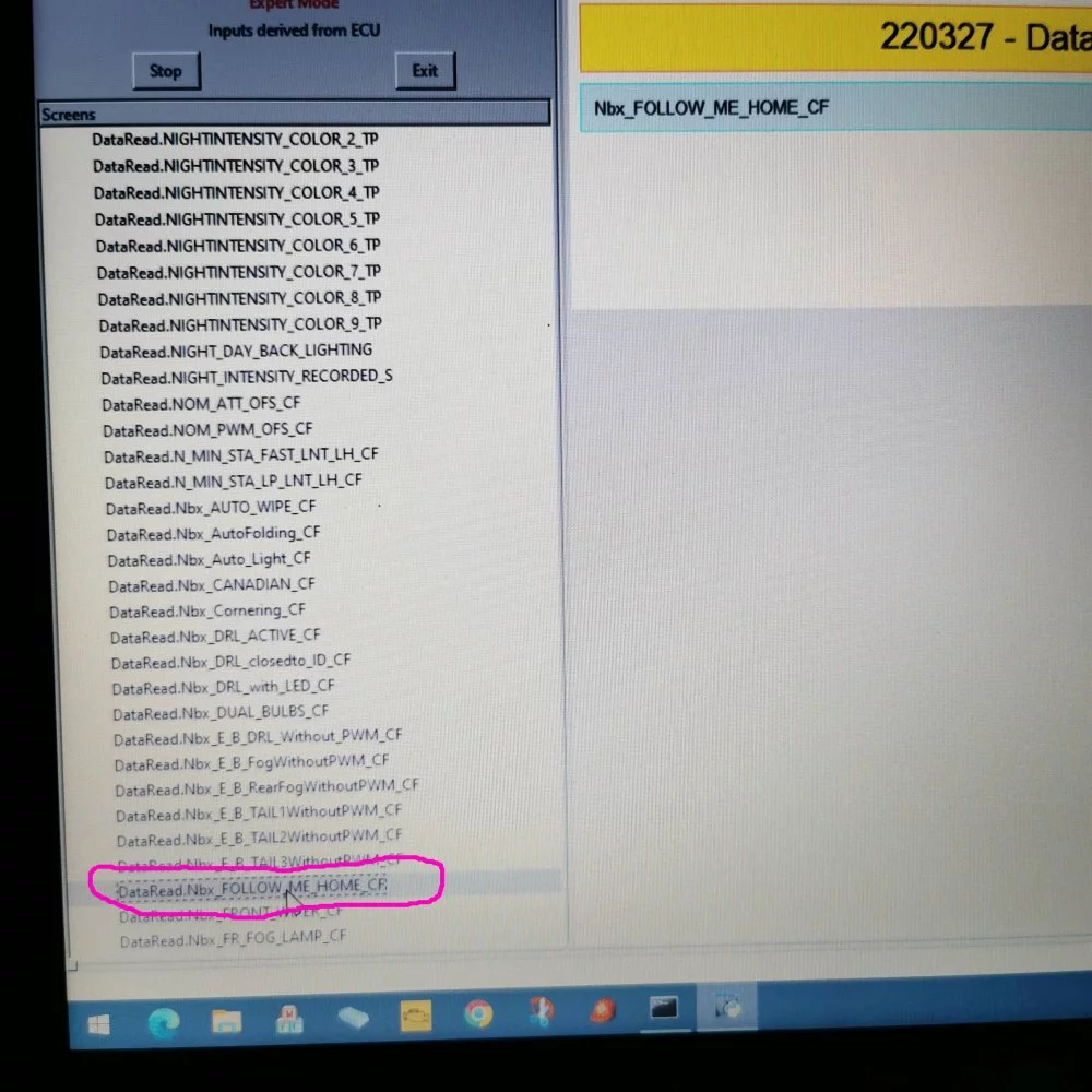

Dann würde ich mich sehr über den Pfad zum richtigen Steuergerät/Menüpunkt freuen! Viele Grüße und vielen Dank
Gemeint ist nicht die Welcome Goodbye Funktion des Standlichts sondern das Nachlaufen vom Abblendlicht, nur zur Sicherheit
Habe inzwischen die Punkte auch im DDT gefunden geht genauso. Mit den Scripts für Pyren aus dem Youtube Video geht es aber viel bequemer, wer also das Standlicht mit der ZV gekoppelt haben will und beim Abschließen ein Nachleuchten der Scheinwerfer, wer die Anzeigen im Tacho haben will oder das Gepiepse des Limiters ausschalten möchte kommt immer gern vorbei. Intervall vom Heckwischer hab ich persönlich nicht geändert weil es halbwegs synchron zum vorderen Intervall läuft. Das mit den Geschwindigkeitsabhängigen Intervallen probiere ich die Tage mal, finde auf der Autobahn könnte es etwas schneller sein...
