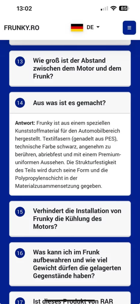

Der rumänische ist nicht mit Schaum-Stoff/Mardermaoam vergleichbar. Es ist ein wasserdichter auf der einen Seite PVC-beschichtetes und auf der oberen Seite Filzartig beschichtetes.. ja was🤔
Hier die Antwort vom Hersteller:
Danke, aber egal wie schön der das formuliert letztlich ist das nur gepresster Stoff/Kunstfaser mit dünner PP Kaschierung auf der Rückseite. Grob gesagt vergleichbar mit Innenraum Teppichen oder Dämmatten nur deutlich dünner. Natürlich hat der Recht, reißfest und unter normalen Bedingungen sicher auch sehr lange haltbar, aber definitiv für den Marder ein Leichtes das zu zerlegen. Was ich bei uns in der Werkstatt Alles schon an Marderschäden gesehen habe, da ist das wirklich ein Fest für das Viechzeug. Wahrscheinlich würde der, nachdem er sich ein Loch reingemacht hat, sich da reinlegen und wie in einer Hängematte seelig pennen.

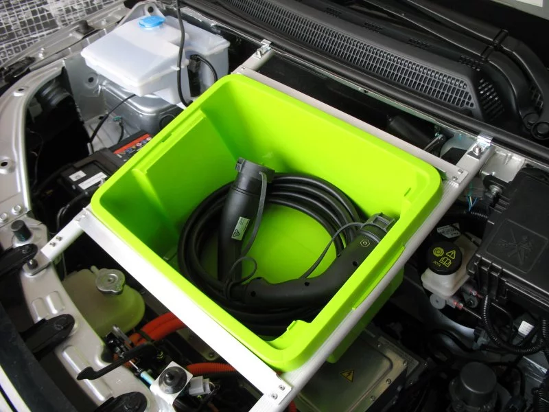

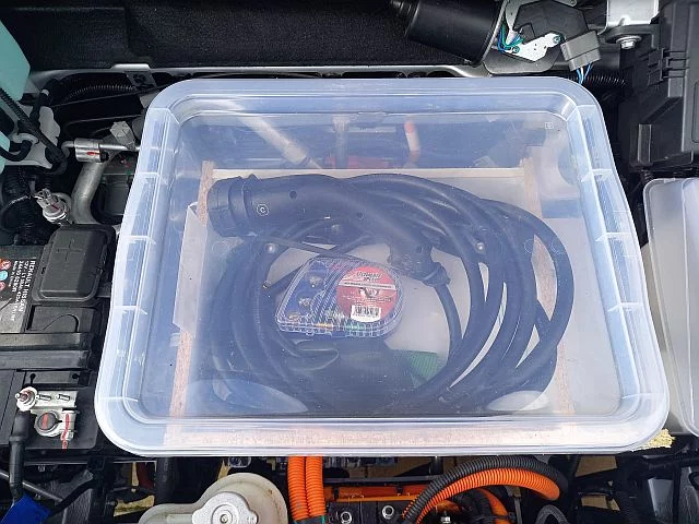

Naja, unter der Box sieht es so richtig Assi aus 😁 Ich bin noch in der Findungsphase nach dem optimalen Frunk. Dazu hatte ich zunächst ein Schablone aus Wellpappe angefertigt und nach dieser die Grundplatte aus einem Stück Abfallholz gesägt. Auf dieser steht jetzt die Tedi Box. Damit die nicht so rumschlabbert habe ich ebenfalls aus Abfallstücken einen Rahmen drumherum gespaxt. Irgendwann mache ich das mal in schön, aber wie es so ist - nichts ist dauerhafter als ein Provisorium....
Rechts der Ladeziegel in einem Biomülleimer (nicht Sulo), der mir irgendwo mal über den Weg gelaufen ist. Deckel ist eine 99ct Box aus dem Action Markt. Diese Kombination passt perfekt unter die Motorhaube

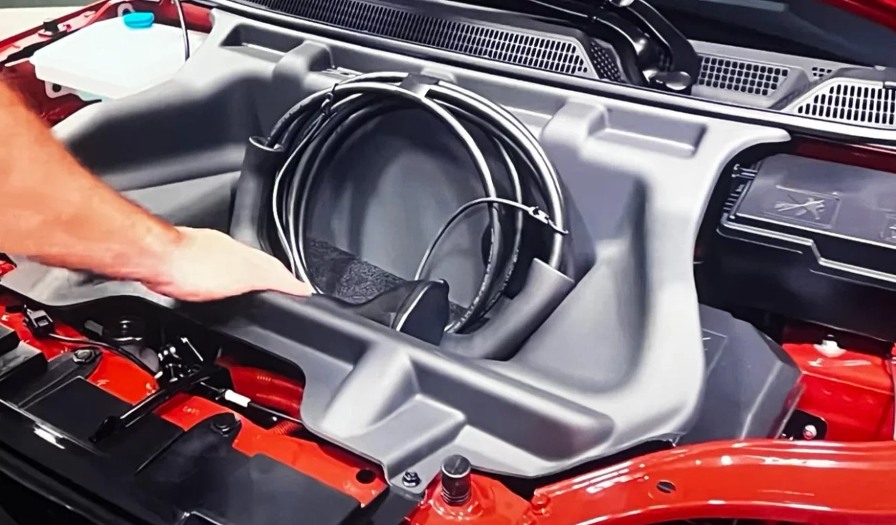

Für mich sieht der Original Dacia Springfrunk(der noch kommt und bestimmt nachträglich erhältlich) so ziemlich gebastelt aus:
Da lob ich mir den original rum. Frunk🤩

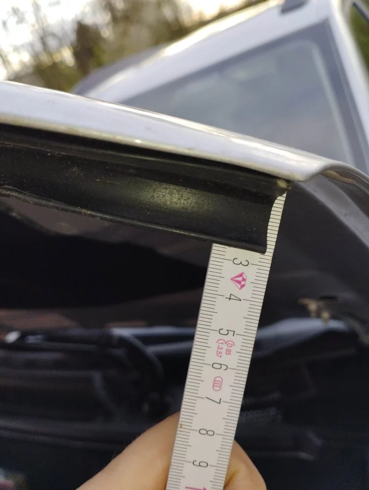

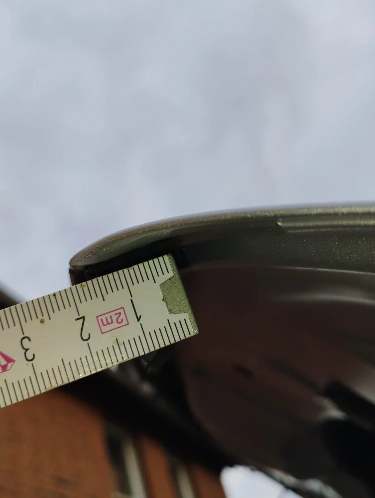

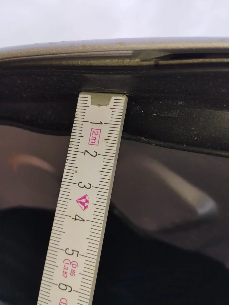

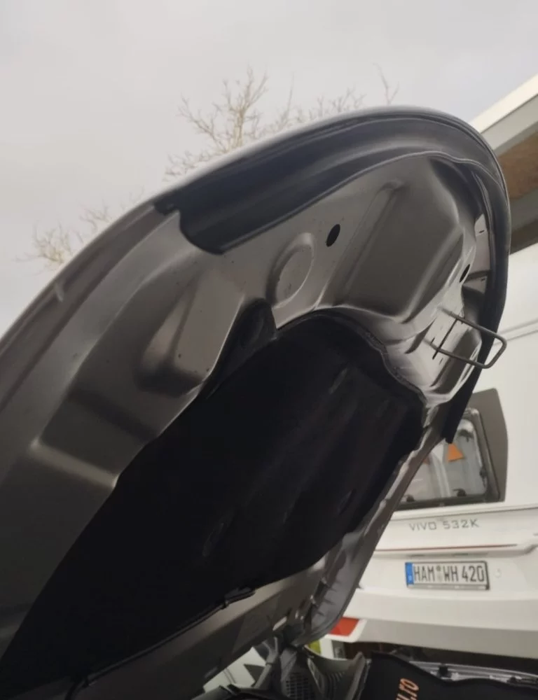

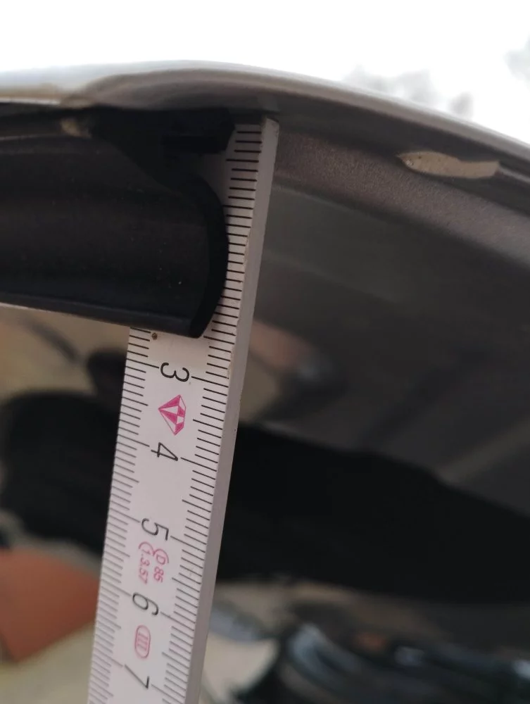

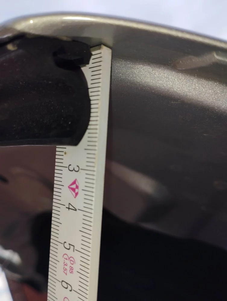

So auf Wunsch gibt’s hier mal die Maße von meiner Gummilippe ✌️

Ich sag mal so wer ohne Lippe Schwierigkeit hat die Motorhaube zu öffnen wird es nicht leicht haben! 🤣
Ich glaube aber das es trotzdem jeder gut öffnen kann. Ich bin da vielleicht zu geübt drin Motorhaube öffnen ist dann aber auch Programm ich hab da mein Solarladekabel drin ☀️✌️

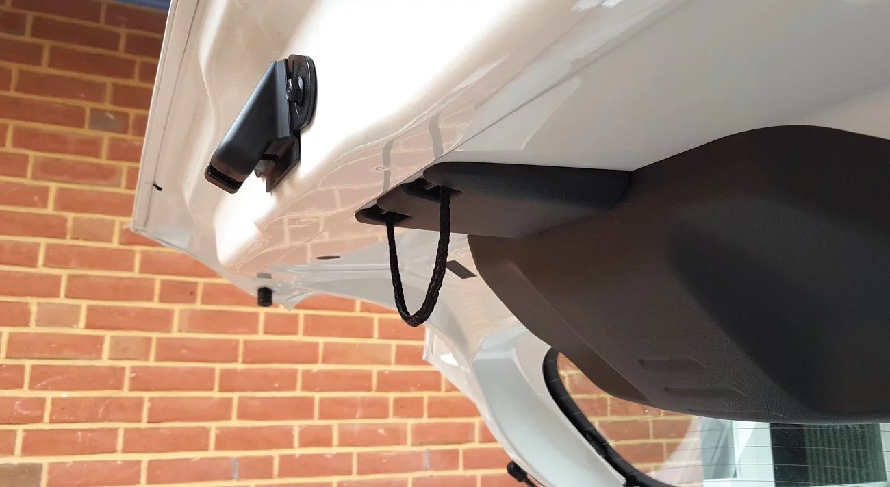

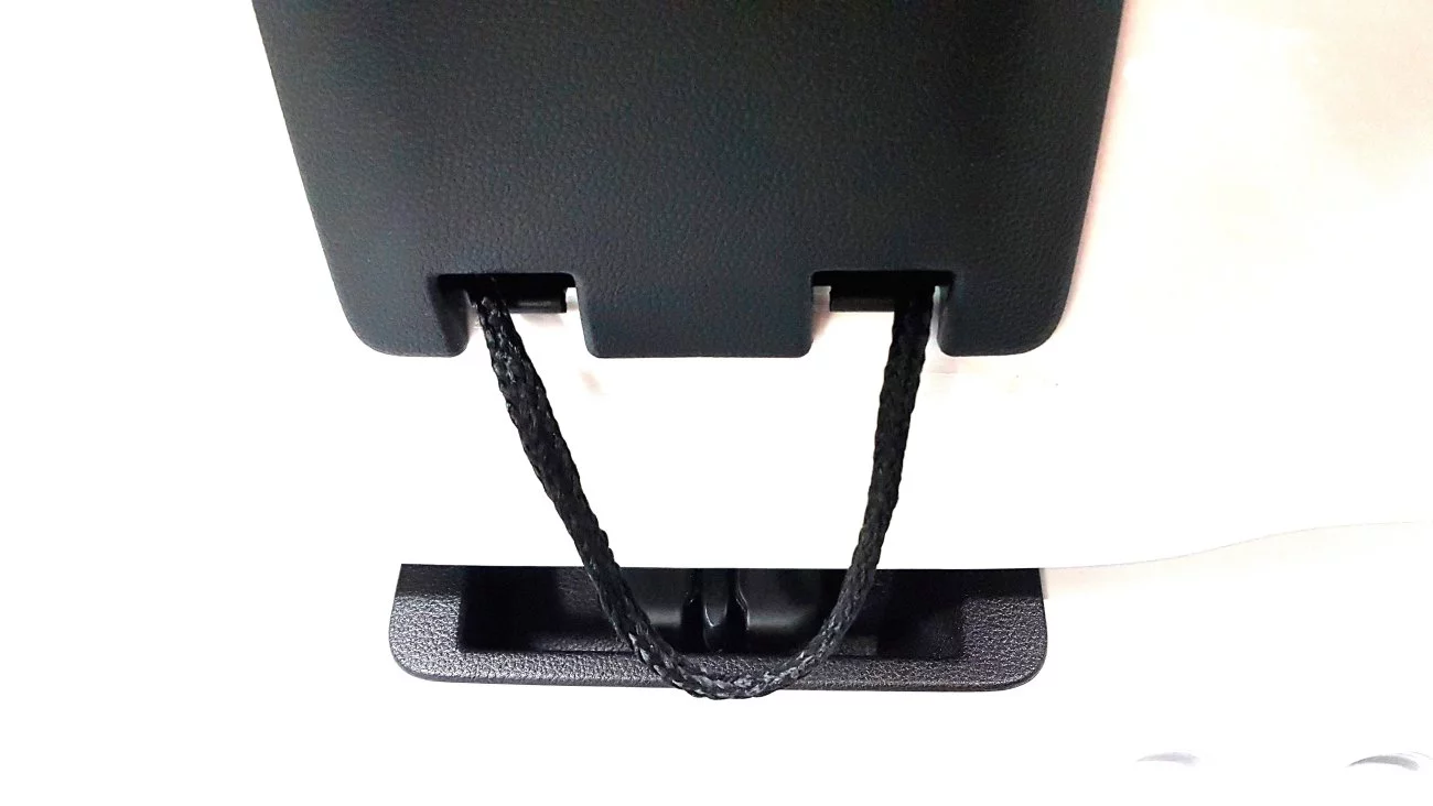

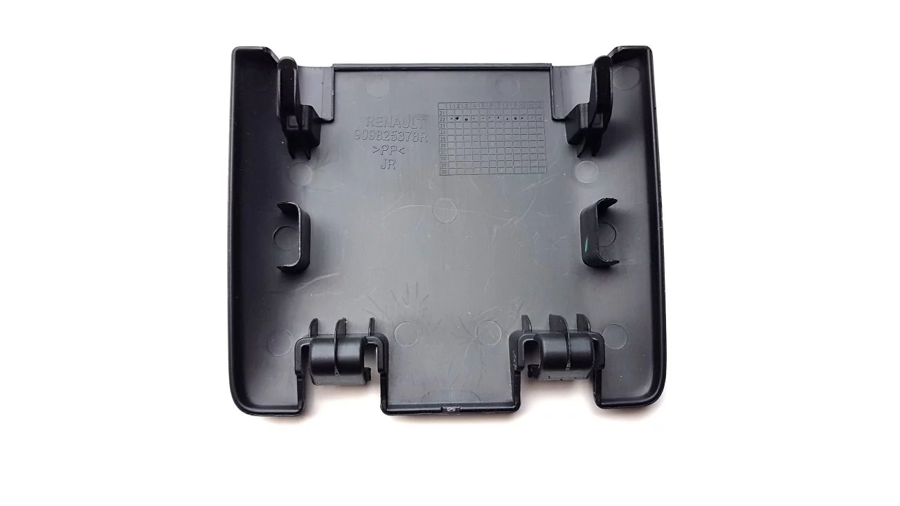

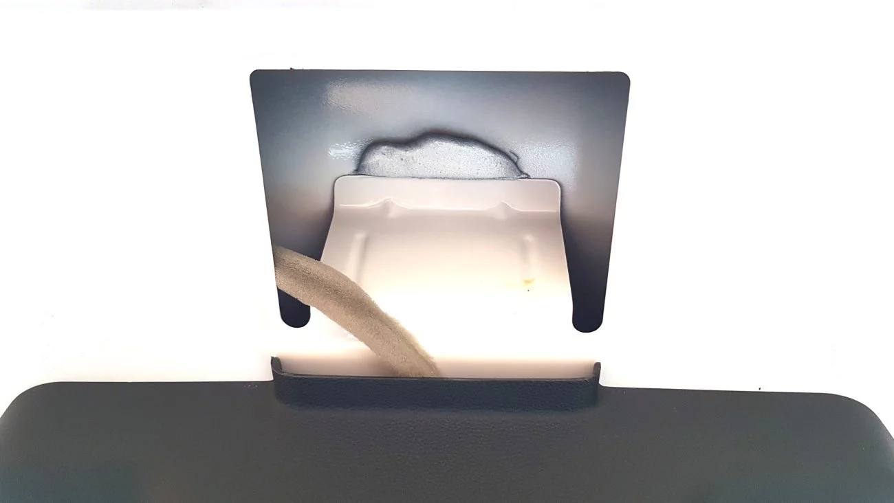

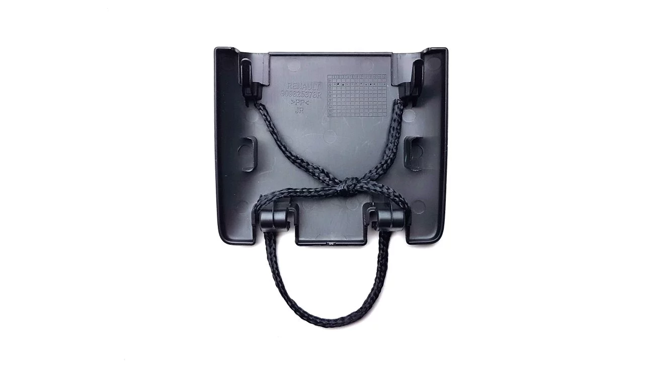

Innengriff Heckklappe
Eine verschmutzte, regennasse Heckklappe ohne Innengriff kann schon nerven und wird von Testern regelmäßig als Manko hervorgehoben. Ohne Bohrungen zu setzen lässt sich eine Schlaufe durch die Abdeckung des Kofferraumschlosses fädeln, und fertig ist der Innengriff.
Innengriff Heckklappe.webpAussparung Kofferraumschloss.webpAbdeckung Kofferraumschloss.webpHandschlaufe Kofferraumschloss.webpInnenansicht Heckklappe.webp
Das ist eine einfache, günstige und praktische Lösung. (y)

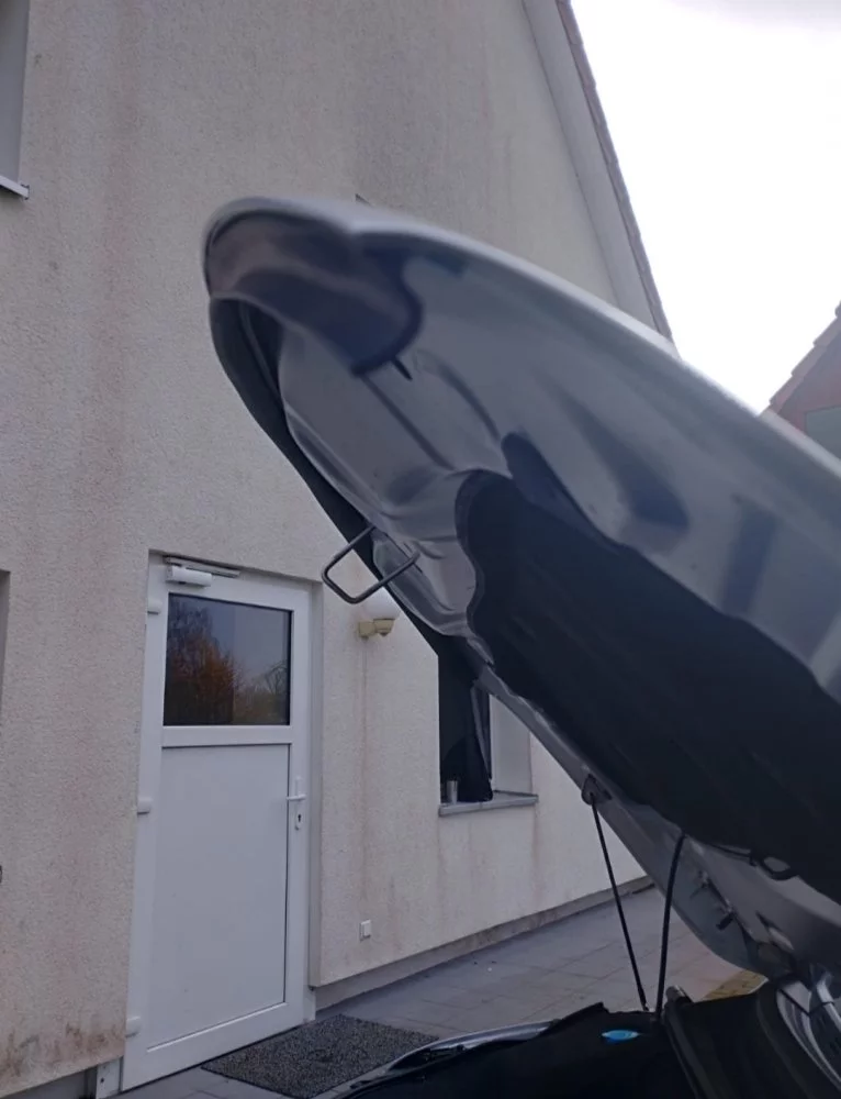

Ich habe eine Abschleppschlaufe (Rennsport) unter dem Deckel eingeklemmt. Das Metallteil wurde mit Filz beklebt, damit es nicht klappert. Bei Gelegenheit machte ich mal Bilder.

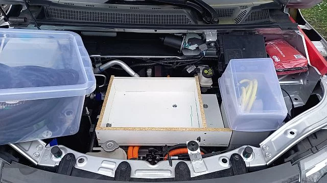

Wenn du die Distanz nimmst zwischen vorderer Motorhaubenauflage und
der Hinteren, bleiben etwa 4cm bis zur Mitte der Motorhaube. Da diese
gewölbt ist kann dort kein Wasser eindringen. Auf dem Foto sieht man dass
mein Marzahn-Frunk hinten weit über den Wischermotor hinaus steht.
GRATULIERE, sehr schöne Arbeit 💐
Beachte die Befestigungspunkte vorne und am Windleitblech hinten oben, gerne zum unkomplizierten Herausdrehen , Suuuper
"Lex Marzahn- Frunk",
Patented by...siehe oben¿¡
