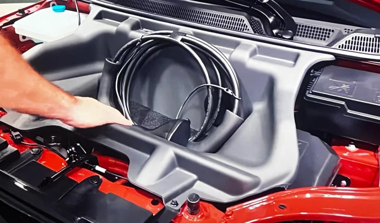

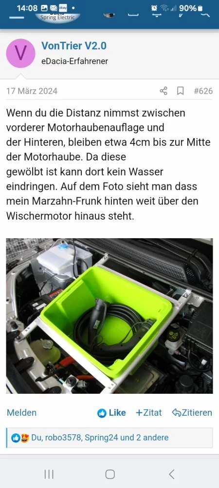

Für mich sieht der Original Dacia Springfrunk(der noch kommt und bestimmt nachträglich erhältlich) so ziemlich gebastelt aus:
Da lob ich mir den original rum. Frunk🤩

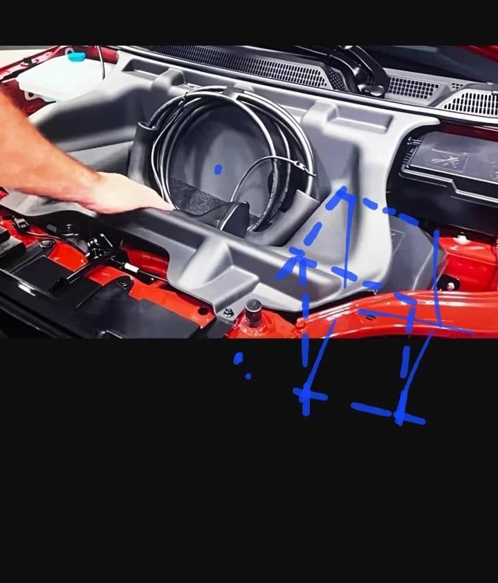

Wie komme ich denn an den original Dacia Frunk dran? Wie bezeichnet Dacia denn den Frunk?
Diesen originalen Frunkeinsatz werde ich mir frühestens bei meinem Händler mal genau anschauen...sieht auf dem Bild gerade so aus, als ob da mal kurzer Hand auf ca.10 Liter Volumen verzichtet wurde...ggf. wegen geändertem Inverter od. Wandler V2L...oder gewanderter 12V Batterie wäre möglich...mal schauen...

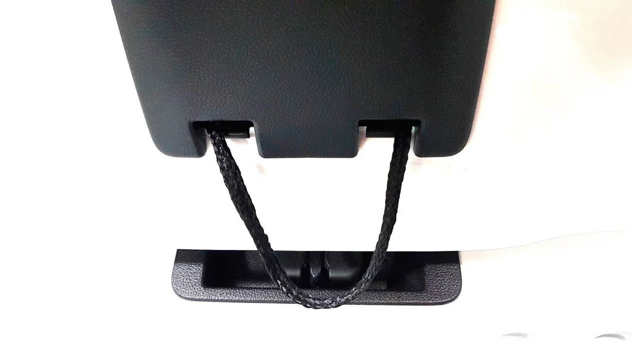

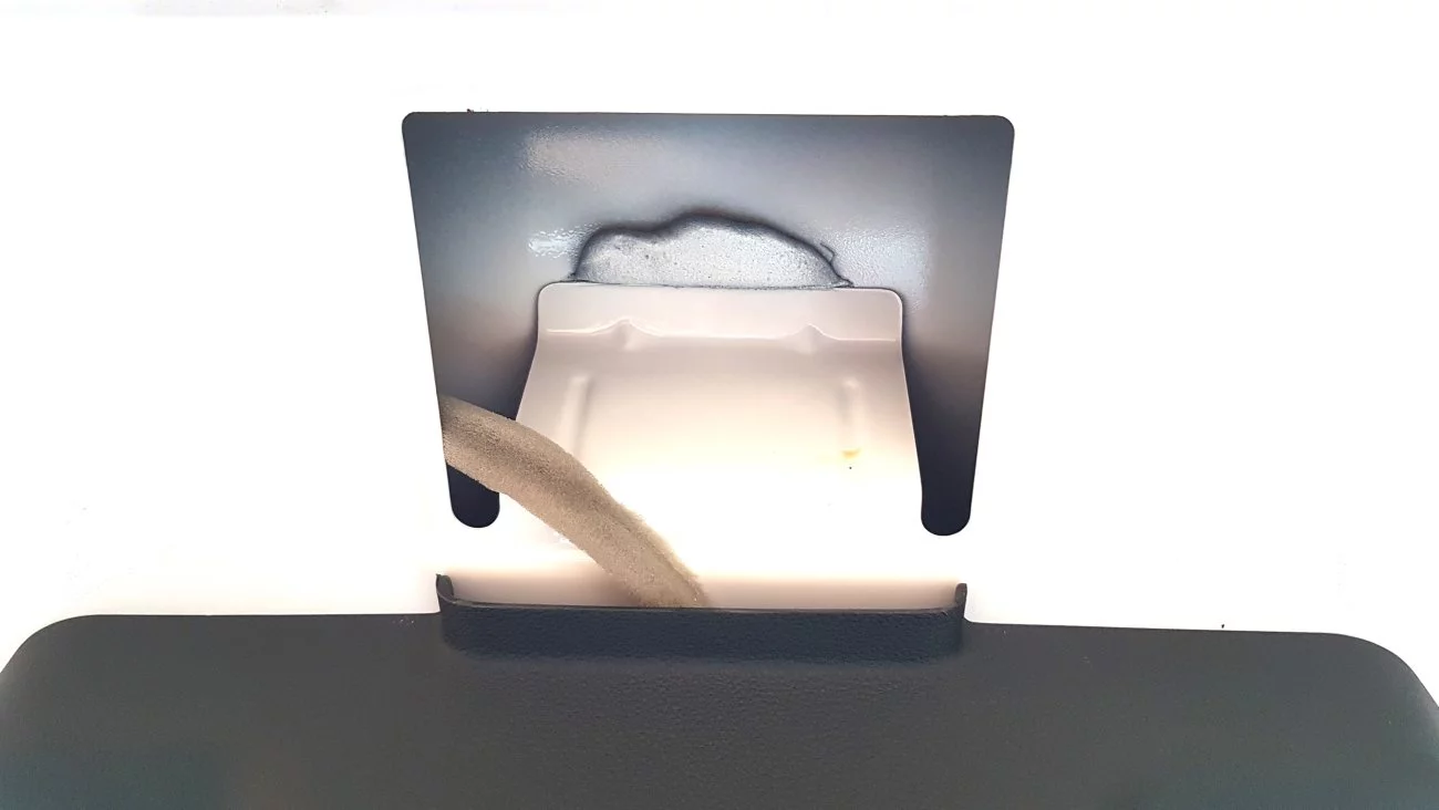

Eine verschmutzte, regennasse Heckklappe ohne Innengriff kann schon nerven und wird von Testern regelmäßig als Manko hervorgehoben. Ohne Bohrungen zu setzen lässt sich eine Schlaufe durch die Abdeckung des Kofferraumschlosses fädeln, und fertig ist der Innengriff.
Anhang anzeigen 12111Anhang anzeigen 12112Anhang anzeigen 12113Anhang anzeigen 12114Anhang anzeigen 12115

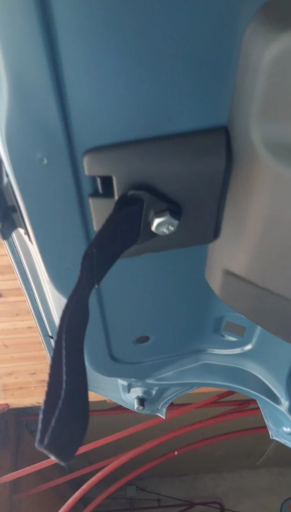

Schönen guten Abend,
Hier noch ne modifizierte Variante, wie man die Heckklappe ohne dreckige Finger zu bekommt.
Abschleppschlaufe für rund 10 Euro, passendes Loch in das Spring-Plastikteil der Heckklappe, ne große Unterlegscheibe auf der Innenseite für Material-schonende Krafteinleitung und gut ist...

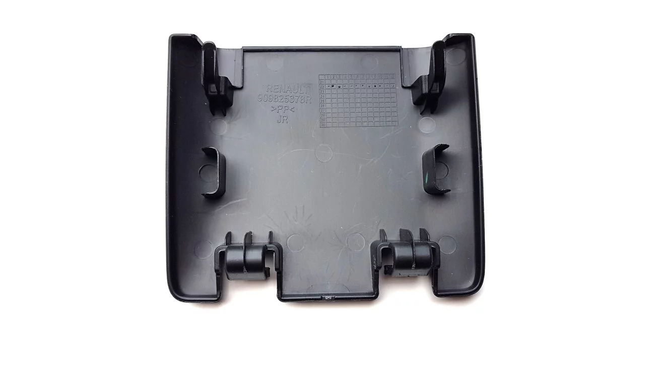

Hält die Abdeckung das aus? Ist da nicht: einmal zu stark gezogen und das Ding fliegt um die Ohren? Die ist doch nur mit den zwei Zungen festgehalten.
Hat ich am Anfang auch etwas Bedenken, aber die Zungen hintergreifen recht weit...
Seit 2 Monaten mit 1x auf/zu pro Tag hält die Abdeckung zumindest .... Ich lass mal noch bei Zeit nen Langzeit-Bericht folgen...

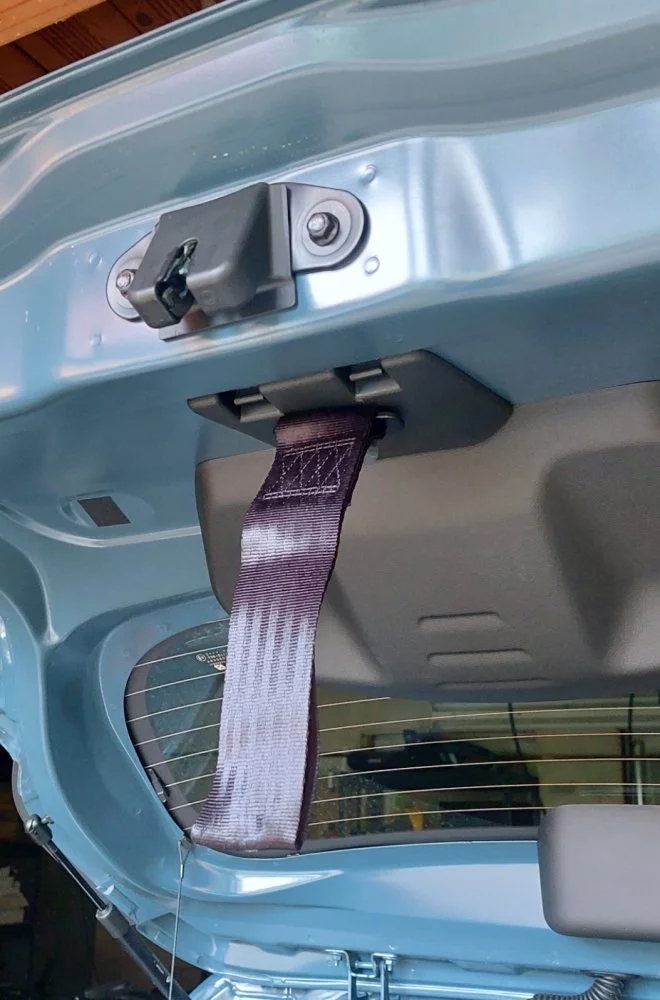

Kofferraum Schnell Schließer,

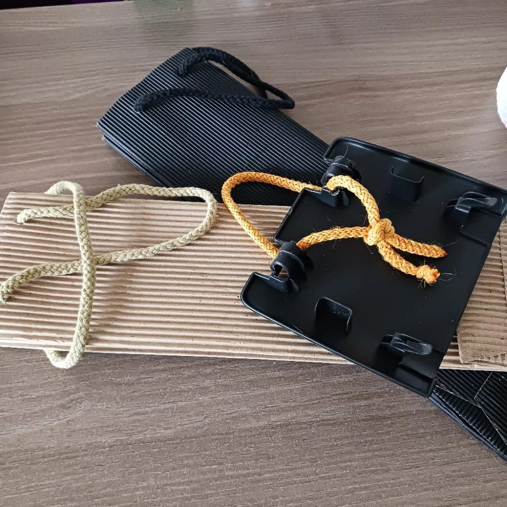

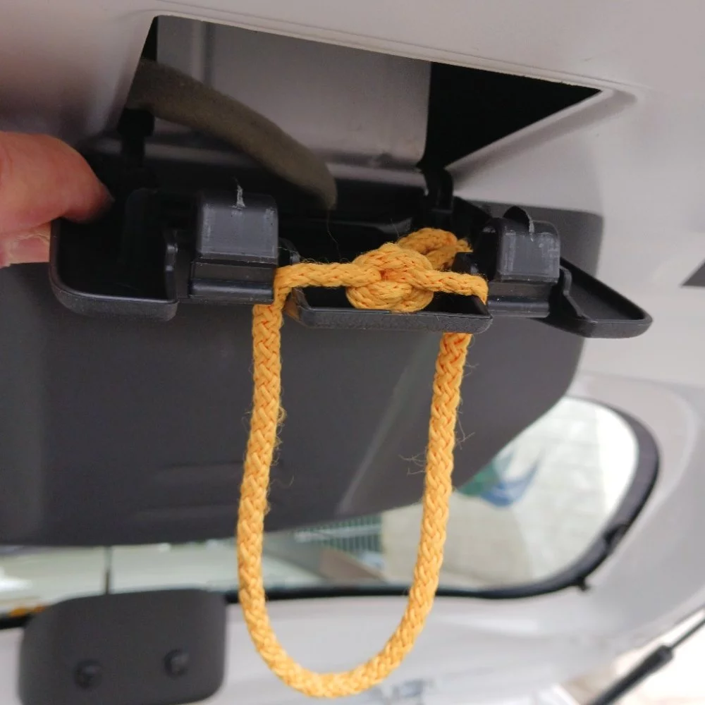

Wenn es schnell gehen muss und bereits eine geschenkte Flasche Wein o.Ä. vorhanden ist incl. Verpackung, dann hätte ich meine Version zum Vorschlag...:
Grüße 🌲
Anmerkung: habe mit einer Rundfeile die scharfe Kunststoffkante leicht eingekerbt, damit die Zuziehhilfe länger ihren Dienst verrichten kann...hihi

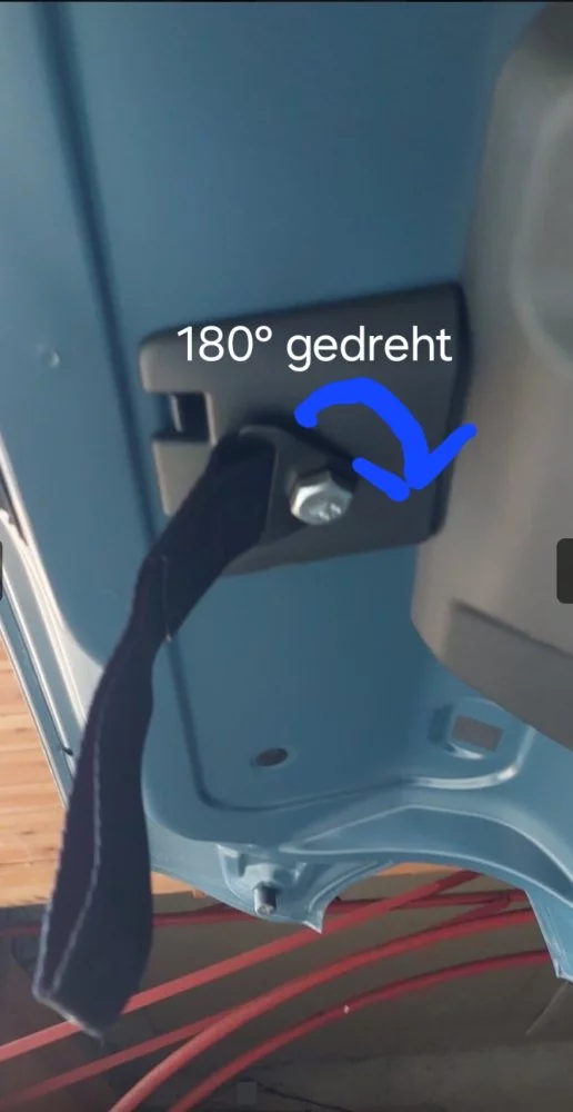

Klemmt sich da der Gurt nicht immer wieder mal in der Türe ein?
Hmmm... Stimmt, hab ich sogar grad provozieren können das verklemmen..
Hab grad auf den Bildern meiner Installation vor 2 Monaten gesehen, dass der Gurt zumindest damals noch 180 ° verdreht war und sich in der Zwischenzeit gedreht hat... Das mindert das Risiko... Ich seh schon, da muss noch n bissl Hirnschmalz rein 😬

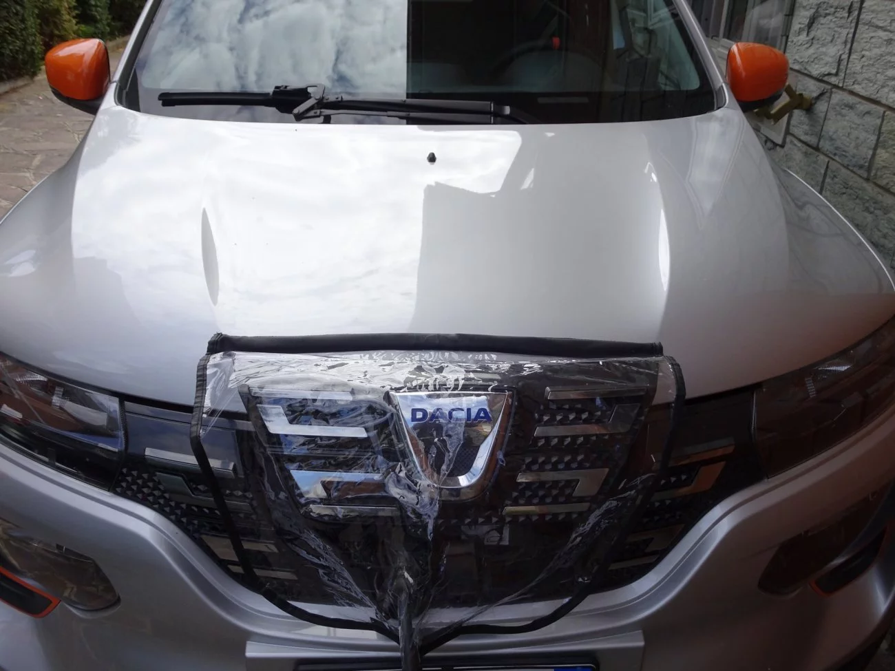

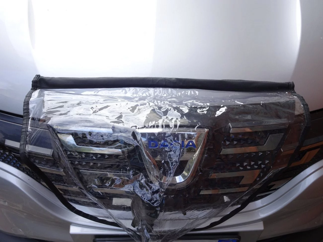

I found very useful this:
It prevents rain and snow from entering in the charging compartment.
