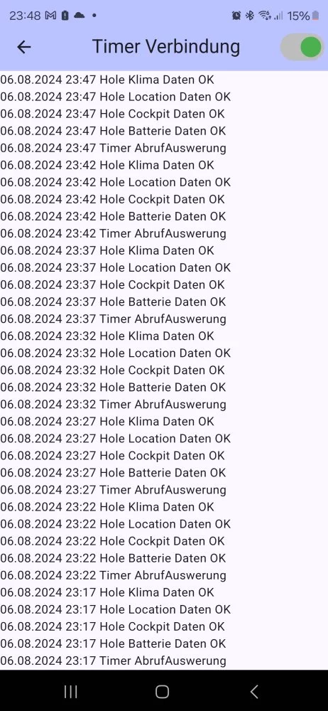

Hab mir jetzt die 057W-WM installiert. Akku ist noch auf 60% so dass ich erst morgen wieder laden muss. Werde trotzdem testen ob der Log geschrieben wird auch ohne Ladung.
Was ich bei mir festgestellt habe: Ich muss die App immer löschen und neu installieren. Selbst wenn bei den Berechtigungen angezeigt wird das alles ok ist, so stimmt das nicht. Nur wenn ich die alte app lösche und dann die neue App installliere, dann werden die Rechte gesetzt. Dann arbeitet die App auch im Hintergrund, sonst nicht. Ich bin gespannt ob sie auch lange arbeitet. Aktuell teste ich die 058w-wm.
Für die 057 hab ich gelöscht und neu installiert. Danach alle Berechtigungen neu gesetzt.
Heute die 057W-WM getestet (ohne Ladung). Die läuft sehr gut durch. Zwischendurch zweimal mal ne halbe Stunde ausgesetzt, aber dann weitergemacht. Das schaut ganz gut aus.

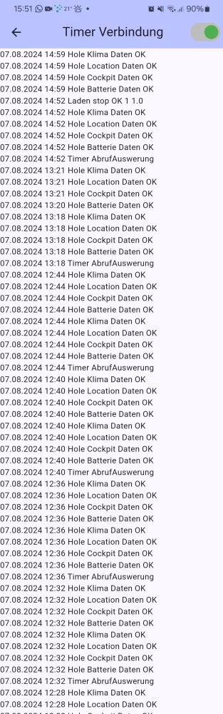

Dito kann ich soweit bestätigen, hat das Laden von selbst beendet.
Hatte das Smartphone komplett in die Ecke gelegt.
Allerdings wurde statt 80% bis 87% geladen.
@Godehard kann es sein, das du da einen wakeup Timer eingebaut hast, so sieht es aus wenn ich in das Log schaue.
Allerdings war es dann gegen Ende zu spät, um 14:52 war der Drops schon gelutscht und das Ausschalten dann halt zu spät.🤷‍♂️
Bei den -wm Versionen ist nix was ihn aufweckt. Bei den anderen sollte das der Workmanager machen.

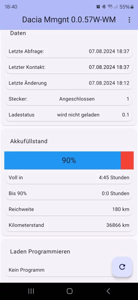

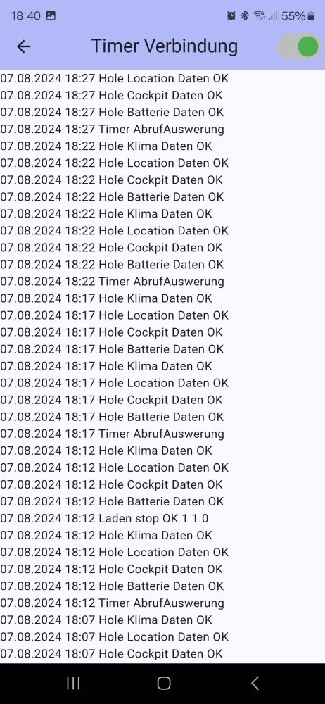

Ich lade jetzt mal von 32% auf 90%, später dann weiter auf 100%. Jeweils bei 16A.
Laut meinem Laderechner hat er den ersten Hub in 4h19min mit 16A.
Leider ist mein Handy recht leer, so dass es erstmal ne Stunde am Kabel hängt.
Hab Version 057W-WM installiert.
Exakt bei 90% hat er gestoppt.
Ich hatte die APP "EV Status" am iPhone auf 95% gestellt als Sicherheit. Die ist gerade aufgeploppt und hat gemeldet dass ein Fehler aufgtetreten ist: "not charging". Erst dann habe ich am Android Gerät nachgesehen.
Für mich funktioniert die 057W-WM bis jetzt am besten.
