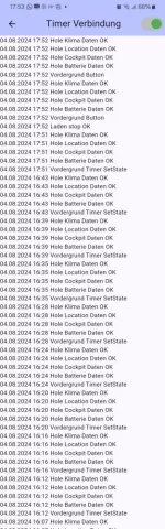

@Rudibee ich lade mit meinem Kaufland Ladeziegel. Ob das Laden beenden wurde, ohne auf das Smartphone zu schauen und dies zu wecken, schaue ich auf meinem PC auf die Daten die der Shelly 1PM schickt, der mir den Verbrauch auf dem Aussenleiter zum Laden dokumentiert.
Wallbox ist uninteressant für mich, solange ich nur den Spring habe. :cool:
Habe jetzt gerade, nachdem ich von der zweiten Wartung zurück bin, die Rechte der App händisch vergeben und bin gerade von 65% auf 70% ohne Smartphone Ladekabel am testen.
Um 13:15 werde ich dann nachschauen ob er um 13:00 abgeschaltet hat, melde mich dann und werde berichten.
Bei so kurzer Ladezeit wird es vermutlich funktionieren. Spannender ist es wenn >5h oder besser >8h geladen wird ohne Handy zwischendurch einschalten.
Letzte Nacht musste ich wieder laden. Stop bei 90% programmiert.
Handy hing am Ladekabel.
Parallel lief die Iphone APP, auch mit 90% Stop programmiert.
Das Protokoll lief diesmal lückenlos durch - klar, mit Ladekabel.

@Jacky_no1 Besten Dank, nein. Wenn angeschlossen, dann funzt es, wenn nicht angeschlossen, dann gibt es Lücken im Log und somit auch in der Überwachung.
Ich habe folgenden Eintrag für die App gemacht in der AndroidManifest.xml: <uses-permission android:name="android.permission.REQUEST_IGNORE_BATTERY_OPTIMIZATIONS" />
Es muß noch mindestens einen weiteren Eintrag geben den ich machen kann damit die App immer läuft. Ich suche nach dem entsprechenden Parameter. Wenn jemand eine Idee hat, immer her damit.
Ich werde morgen mal von 46% bis 80% laden, mal sehen. Hatte ja die Berechtigungen wieder händisch gesetzt.
Melde mich wenn das Laden beendet ist.

Was ich nicht verstehe, ist das wir dieses Problem bei der 26 nicht hatten. Die Frage ist was hat sich geändert, ist in der Programmierung grundlegend was geändert worden, oder liegt das Problem bei einem Android-Update. Werde mir nochmal die 26 installieren, wenn die in 3,5 Stunden den Wagen auf 80% läd, dann liegt es für meine Begriffe nicht an einem Update sondern an einer Eigenschaft, Methode oder Funktion einer Klasse die damals nicht genutzt wurde.
Falls einer eine bessere Idee hat, ich bin für alles zu haben. ;)
Habe jetzt gerade das Laden mit der 26 gestartet, voll in 3:11h, von 48% bis 80%
Was mir aufgefallen ist im Gegensatz zur 51 zeigt die 26 sehr viel schneller an das geladen wird.
Geladen wird wie immer mit Timer.
Werde das Smartphone jetzt ohne Anschluss an das Ladegerät weglegen und um 18:00 Uhr wieder wecken.
Ach ja Ladestrom ist 13A.
Die 26 hat, jetzt auch nicht abgeschaltet, aber fortlaufend ins Log geschrieben, insofern ist die App die ganze Zeit gelaufen.
Was bei der 51 anscheinend nicht der Fall ist.
@Jacky_no1 Danke, werde da mal nachlesen. Den Parameter WakeLook habe ich ausprobiert, zumindest bei mir ohne Erfolg. Da mein Handy aber sowieso nicht so funktioniert wie eure, werde ich die Version mit dem Parameter einstellen.
@Don Spring Es gab nach der 26 ein größeres Update von Flutter & Dart. Das kann ich mir erklären als Ursache, sonst nix. An den Prozeduren für den Abruf habe ich nix geändert. Mein Handy hat bei der 51 ca. 1-2 Tage durchgelogt auch ohne Strom. Dann kamen plözlich Unterbrechnungen. Jetzt scheint der gesetzte Parameter (siehe oben) nicht mehr zu wirken. Aktuell arbeitet das Handy nicht wenn es nicht am Strom angeschlossen ist, egal welche Version ich nehme.

Ich lade heute seit 8 Uhr von 7% bis geplanten 80% bei 16A.
Bei mir läuft jetzt die 058 seit heute 8 Uhr. Leider auch mit Aussetzern.
Heute früh mal ne halbe Stunde keine Daten, jetzt eine Stunde keine Daten (11:01 bis 12:00 eine Lücke).
Ich teste mal die 057.
Hab die 057 installiert.
Zwischendurch mal geschaut. Da hat die APP neu gestartet (Anmeldedaten laden).
Leider vergingen dann nur ca. 30 Minuten bis die 80% erreicht waren. Bei 81% wurde gestoppt. Das passt soweit, ist aber nicht wirklich aussagekräftig.
