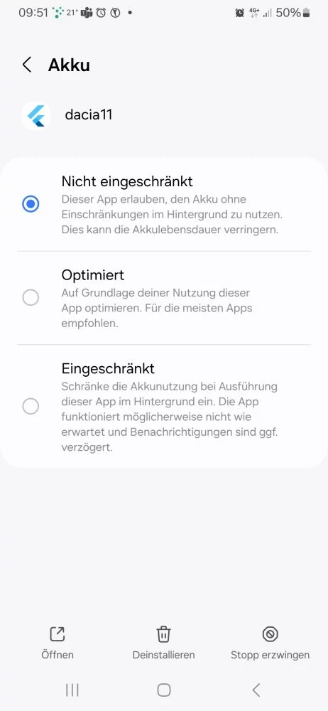

Hier erstmal meine Einstellungen.
Berechtigungen wurden von der App gesetzt.
Aber anscheinend wohl nicht komplett.
Screenshot_20240801_095038_Settings.webpScreenshot_20240801_095234_Permission controller.webpScreenshot_20240801_095138_Settings.webp
Vielleicht liegt es schon daran, werde gleich mal die fehlenden Berechtigungen per Hand setzen und dann mal ausprobieren.

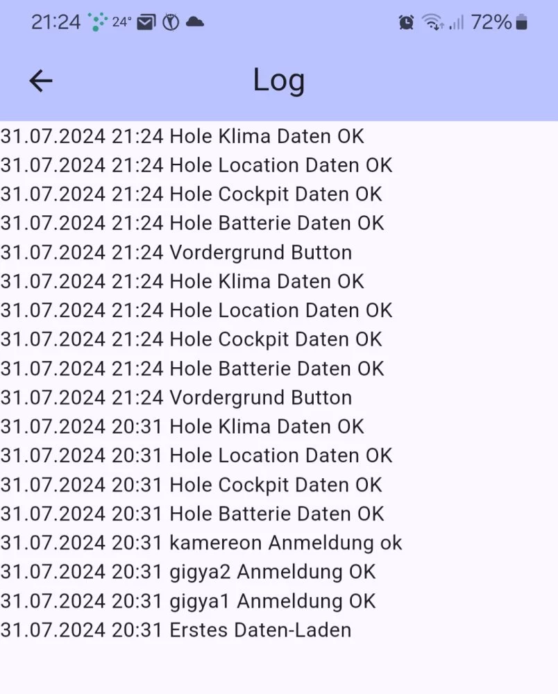

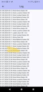

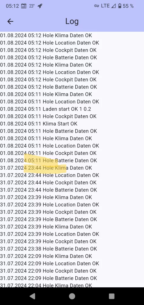

Ich habe leider eine Ähnliche Erfahrung gemacht. Das Auto hat bis 100% geladen trotzdem 85% eingestellt waren. Von ca. 19:30 Uhr bis 23:44 Uhr hat er fleißig die Daten geholt. Dann ist eine Lücke bis ich das Handy um 5:11 entsperrt und die App geöffnet habe.
Es ging dann auch die Klimaanlage an, da die APP 100% gesehen hat. Was ja auch wirkliche 100% waren. :)
Mein Handy hing über Nacht an der Powerbank, die aber bei 100% Smartphone Akku abgeschalten hat. Vielleicht hat das einen Einfluss gehabt.
Zumindest kam diesmal kein "Neues Daten Laden". Die APP blieb also brav im Hintergrund geöffnet.
Hier das Log File:
Danke für Die Infos. Was würgt die App im Handy ab, zumindest für einige Zeit?
Von Gestern auf Heute hatte ich zwei eine große Lücken. die erste von 21:08 Uhr bis 1:24 Uhr. Um diese zeit erfolgte der Abruf des neuen Token. Die zweite Lücke von 2:04 Uhr bis 7:20 Uhr. Das Handy wachte immer von alleine auf ohne mein zu tun. Um 7:28 Uhr wollte er laden, da Plugin auf 3 gesprungen ist.

Ich habe festgestellt das bei jedem Update auf dem Handy die Rechte weg sind. Und ich kann sie nicht setzen. ich muss die App löschen und neu installieren. Momentan teste ich nochmal die 051 nachdem ich sie vorher gelöscht habe. Danach kommt die neue 053 die nicht online ist. Je nach Ergebnis kommt sie oder eine Nachfolgeversion online. Es bleibt Spannend.

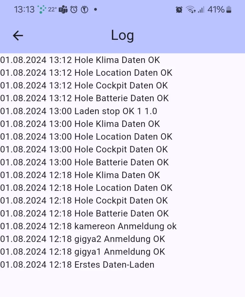

Habe jetzt gerade, nachdem ich von der zweiten Wartung zurück bin, die Rechte der App händisch vergeben und bin gerade von 65% auf 70% ohne Smartphone Ladekabel am testen.
Um 13:15 werde ich dann nachschauen ob er um 13:00 abgeschaltet hat, melde mich dann und werde berichten.
Ich musste die Rechte bei den letzten Updates nicht händisch neu einstellen. Wurde immer mit übernommen. Habe immer extra einmal nachgeschaut.
Laden werde ich heute Abend wieder, mit der Vorgängerversion hat es bei mir aber Problemlos geklappt.
@Schicki78 wenn Du ein Update machst werden keine neuen Berechtigungen gesetzt. deshalb habe ich ja um dies zu testen erst die App deinstalliert und dann neu installiert.
Wenn ein neuer User die App das erste mal installiert müssen die Rechte korrekt vergeben werden, das muss halt auch getestet werden. Bei einem Update war dies ja schon bei der Erstinstallation passiert.
Nach vergabe der händischen Rechte, hat er jetzt um 13:00 abgeschaltet mit 3% Überladung bei 73%.
Rechnerisch musste er um 13:00 Uhr bei 70% gewesen sein, allerdings muss das abschalten dann wohl noch 15 Minuten gedauert haben, pro 6 Minute 1% mehr Akku beim Ladestrom von 13A.
Screenshot_20240801_131307.jpgScreenshot_20240801_121102.jpgScreenshot_20240801_131327.jpg

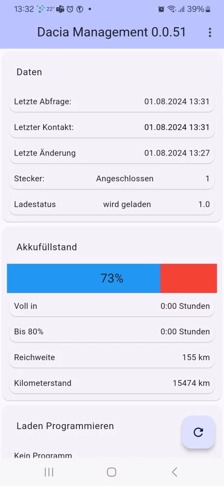

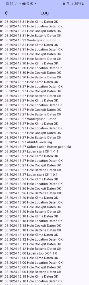

Habe das Laden erneut jetzt gestartet bis 80% Sofort Laden gedrückt um 13:27 UHR, um 13:31 es wird geladen aber Ladezeiten sind noch nicht ersichtlich.
Jetzt 13:36 werden die Ladezeiten angezeigt. 35 Minuten bis 80%.
Werde das Smartphone wieder weglegen und den Ladevorgang am PC per Shelly verfolgen.

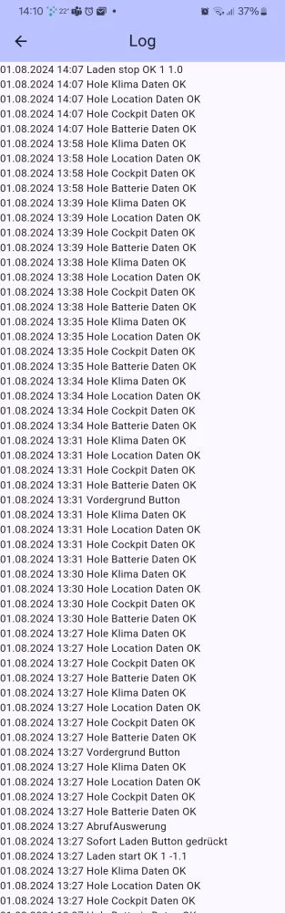

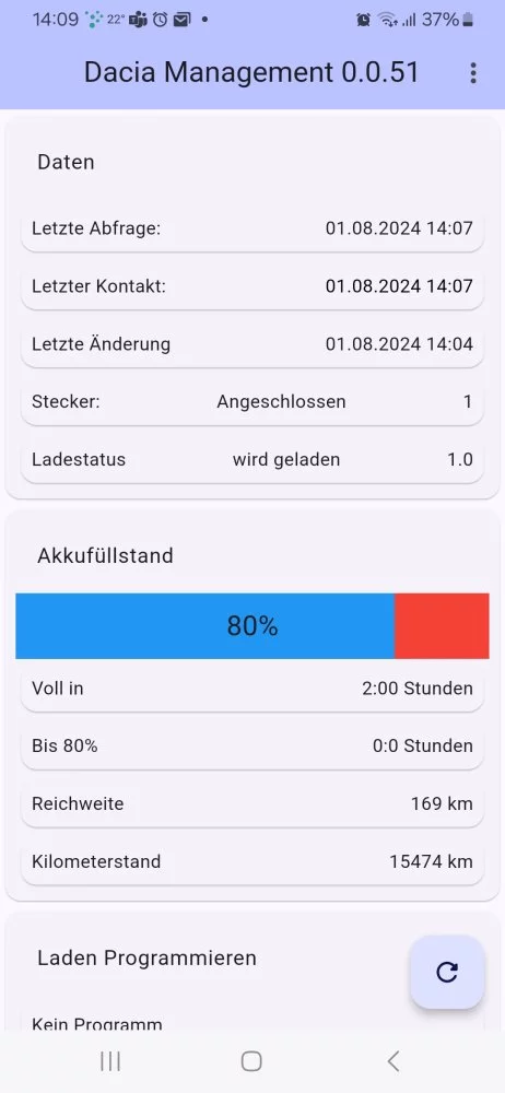

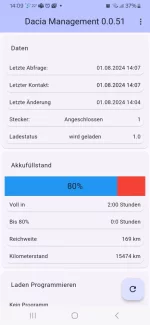

Aktueller Ladevorgang, wurde um 14:07 beendet mit exakt 80% Ladung, wobei in der App auch um 14:09 immer noch angezeigt wird das geladen wird. Um 14:12 wird dann auch angezeigt, das nicht mehr geladen wird.
Was ich nicht verstehe, das teilweise so große Sprünge im Log sind, 13:48 bis 14:07.
Ohne Ladekabel
Einstellungen Konfiguration:
Ladeziele: spare ich mir, ;-)
Durchschnittsverbrauch: 12kW
Anzahl Klimastarts: 1
Datenabruf nach Befehl: 15s
Zeit Refresh: 15s
Abfragezyklus: 4
Rechnerisch musste er um 13:00 Uhr bei 70% gewesen sein, allerdings muss das abschalten dann wohl noch 15 Minuten gedauert haben, pro Minute 1% mehr Akku beim Ladestrom von 13A.
