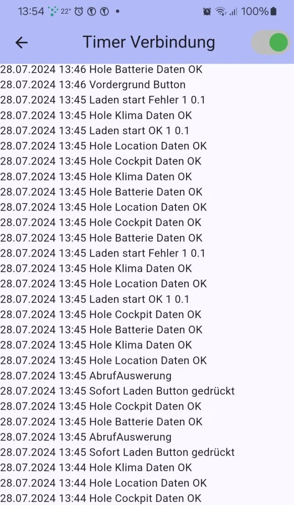

So erste Ladung mit der 44 beendet:
geladen von 46% bis 51% mit Version 44, Ladeziel war 50%, geladen mit 6A, 1% laden dauert ca. 10 Minuten, Smartphone am Ladekabel angeschlossen.
Trotz Anzeige Ladestatus wird nicht geladen, war in der Shelly-App weiterhin eine Leistungsabnahme von 1,38 kW zu sehen
Einstellungen: Timer, Zeit Datenabruf 15s, Zeit Refresh 15s, Abfragezyklus 3.
Nächste Ladung gestartet Ladeziel 55%
So zweite Ladung mit der 44 beendet:
geladen von 51% bis 55% mit Version 44, Ladeziel war 55%, geladen mit 6A, 1% laden dauert ca. 10 Minuten, Smartphone am Ladekabel angeschlossen.
Diesmal wurde das Laden sauber bei 55% beendet; allerdings sieht man unter Info nirgendwo das das Laden gestoppt wurde. Beim Laden start wird grundsätzlich danach ein Fehler angezeigt.
Nächste Ladung gestartet Ladeziel 60% ohne Ladekabel
So dritte Ladung mit der 44 beendet:
geladen von 55% bis 60% mit Version 44, Ladeziel war 60%, geladen mit 6A, 1% laden dauert ca. 10 Minuten, Smartphone ohne Ladekabel.
Das Laden wurde sauber bei 60% beendet, was ist los, auf einmal geht es?
Diesmal gab es auch ein Laden stop OK 1 1.0.

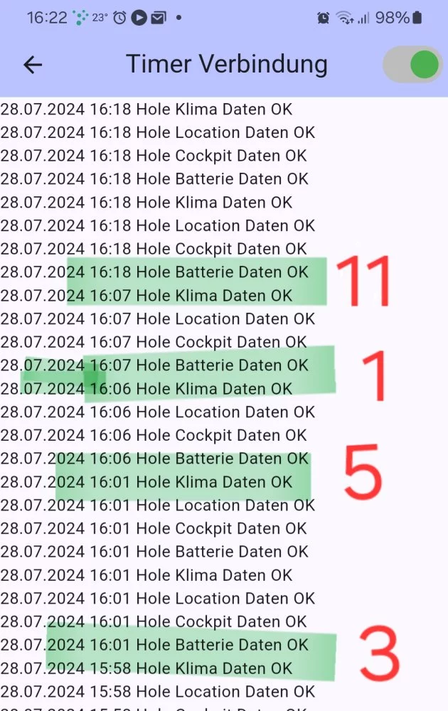

Ist es das so? Soweit ich weiß greift @Godehard öfters zu als 3 Minuten.
Wenn ich mir das Log ansehe, dann wird mal nach 5 Minuten, dann nach 3 Minuten, dann nach 2 bzw. 1 Minute auf den Server zugegriffen.
Aber selbst wenn beim Laden mit 13A erhöht sich der Prozent Wert ca. alle 4,5 Minuten um 1%, da dürfte ein Überladen unmöglich sein, außer ergreift gerade mal wieder nach 11 Minuten auf den Server zu.

Das Log sagt was anderes und wie gesagt bei meinem Ladestrom ist es auch egal wenn alle 5 Minuten auf den Server zugegriffen wird, bei 2% Überladung sind das dann 10 Minuten die zwischen 2 zugriffen liegt.
da ich in meinem Log auch mal 11 Minuten hatte, kann es durchaus passieren, das er 2% drüber ist.

Kurzfristig kann man öfter als als 3 min zugreifen. Wenn das auf Dauer gemacht wird, dann funktioniert das nicht. Dann mach Dacia nach einigen Zugriffen dicht. Habe die 047 nochmal hochgeladen. Jetzt ist sie hoffentlich sichtbar. Was da in Deinem Log passiert ist weiß ich momentan nicht. Dynamisch sollte da nix sein. Eventuell werde ich das Log erweitern. Gestern hatte ich nachdem der Server wieder erreichbar war das Laden angestoßen. heute Morgen korrekt bei 75% angehalten.
