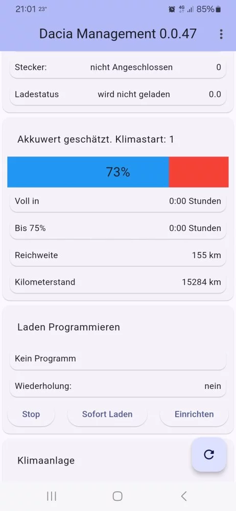

Warum steht da Accu Wert geschätzt?
Die 73% zeigt auch die DACIA-APP an.
OK wahrscheinlich Zufall das dass genau stimmt mit der Berechnung.

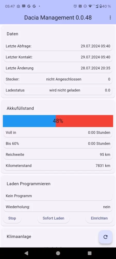

Kontakt zum Dacia Server besteht, letzte Aktualisierung der Dacia App war um 6:02

Hab jetzt die Testversion (0.0.48) installiert. Er lädt noch weiter von aktuell 78% auf 85%.
Handy lasse ich weiter am Ladekabel.
EDIT: Die neue Version (Testversion) holt keine neuen Daten. Auch nach 20 Minuten stehen immer noch nur die ersten Daten drin ohne Aktualisierungen.
