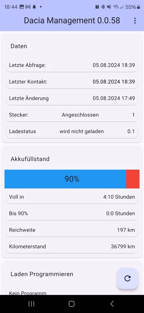

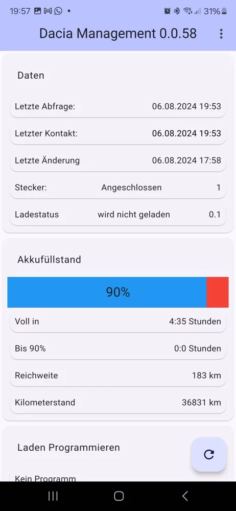

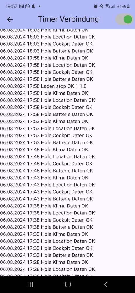

Hatte ja gestern die 059 getestet und es lief gut. :)

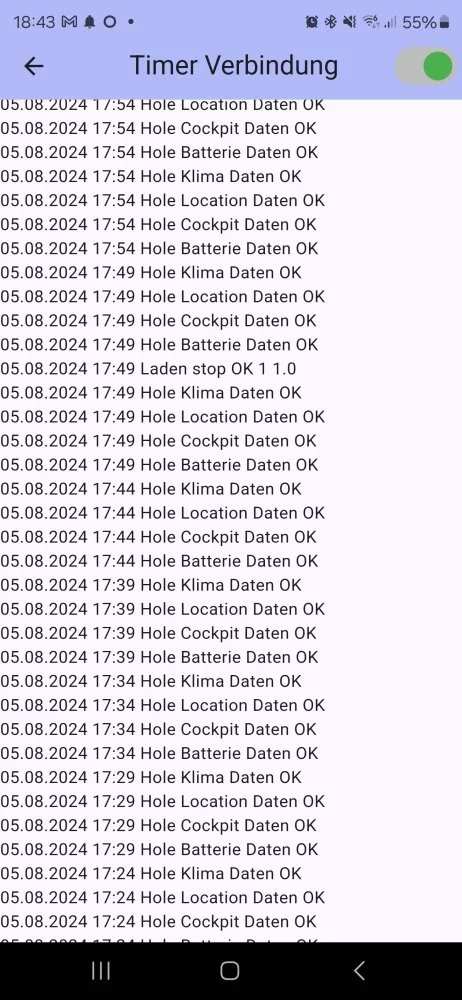

Heute also mit 058 getestet. Nachdem mehrmals "neues Daten Laden" angezeigt wurde hab ich abgebrochen. o_O
Daraufhin wieder die 059 installiert. Der Datenabruf klappte erst wieder sehr gut. Leider hat es gegen Ende (die letzten ~1,5h mal nicht aufs Handy geschaut) wieder Probleme gegeben. Statt angepeilte 80% hatte ich 89% im Akku und die APP hatte länger keine Daten aktualisiert. 🤷‍♂️
