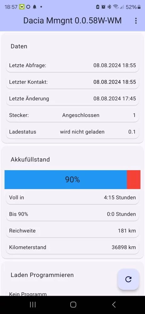

Ich hab endlich das Problem gefunden.
Die Mobiles reagieren unterschiedlich.
Das von @Schicki78 arbeitet einfach weiter mit der App. Da braucht es keine speziellen Funktionen für den Background. Da wird nichts abgewürgt. So finde ich es am besten.
Mein Mobile stellt teilweise die Kommunikation ein sobald es in den Background geht. Nicht immer, aber öfter. Das mag ich nicht, aber so ist das nun mal. Und so wird es mit sehr hoher Wahrscheinlichkeit auch bei den IOS Systemen.
Speziell für den Background gibt es Module die die entsprechenden Funktionen des Betriebssytems für den Background nutzen.Android und IOS stellen diese zur Verfügung. Ca. alle 15min werden die registrierten Tasks dann ausgeführt.
Mit diesen arbeite ich teilweise auch. Das ist der Workmanager im WM-Modus. Nun kommt das Problem: Wenn der Workmanager einen Task startet, um die Daten abzufragen oder Logeinträge zu machen, dann sind die Variablen, die im Programm normalerweise Werte haben alle leer. Also hat z.B. die Variable für die Anzahl der gelaufenen km den Wert 0. Auf dieser Basis kann der Task nicht sinnvoll arbeiten. Das habe ich jetzt erst herausgefunden. Ich muss also aus der Datenbank die Werte rein laden bevor ich die entsprechenden Funktionen aufrufe. Dann sollte es funktionieren. Hoffentlich.

So Ihr lieben, da bin ich wieder. Vielen Dank für das testen. Die Version 070 ist da. Ich habe einiges geändert was das Arbeiten im Standby betrifft. Ich hoffe das es nun besser funktioniert. Um die 100% fehler werde ich mich auch noch kümmern. Das was ich zum erkennen geschrieben habe, das funktioniert leider noch nicht so gut. Meine Priorität war das Arbeiten im Standby besser hinzubekommen. Ich hoffe das ist mir gelungen. Der Wunsch nach dem eingeben des Delta wird noch gemacht, sowie einiges andere.
Es werden jetzt auch alle wesentlichen Variablen in einer DB gespeicher. Sollte das Programm länger als 30 min aus sein wird das Log beim Starten neu angelegt und die Variablen werden neu gesetzt. Es ist dann so als ob man das Programm neu startet. Auch diesen wert 30min wird man noch eingeben können. Ist das Programm weniger als 30min aus dann werden die Werte der Variablen so gesetzt wie es vor dem ausschalten war. Es geht dabei nur um die Variablen mit denen das Programm arbeitet, nicht um die Werte die der Dacia-Server liefert.
Warum das ganze? Ich habe herausgefunden, wenn das Handy aus ist und der Workmanager einenTask startet, dann werden alle Variablen neu initialisiert. Das ist nicht hilfreich für ein korrektes Funktionieren.
