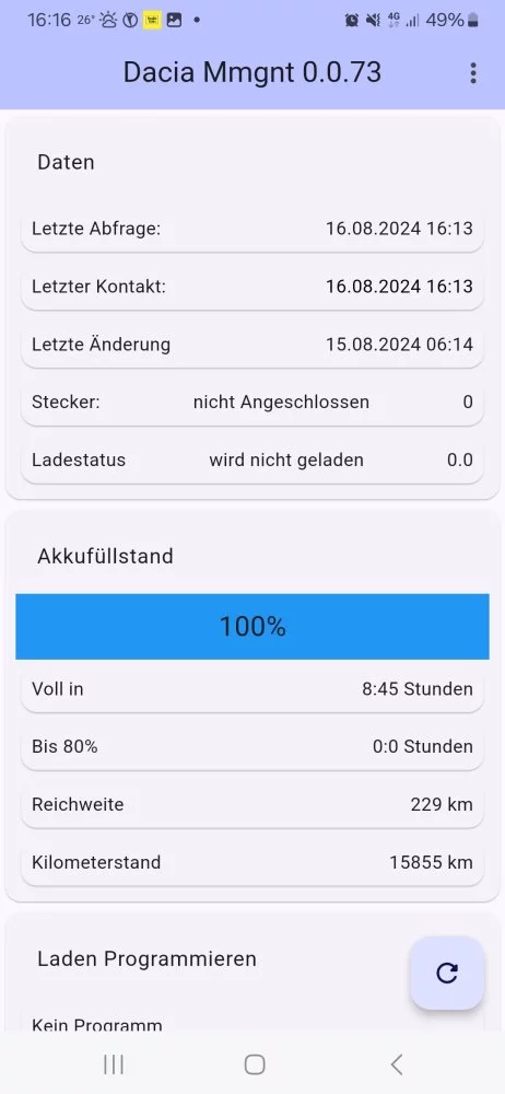

Bei Meinem Fahrzeug scheint der Server kein Kontakt zu haben.
Er steht hier bei mir auf der Arbeit auf dem Parkplatz, ist aber laut Dacia.App und dieser App hier am laden.
War aber vor dem Update auch schon so
@Schicki78 Die App zeigt Dir an ab Kontakt besteht oder nicht. wenn die Anzeige "Letzter Kontakt" rot ist und sich von "Letzte Abfrage" unterscheidet, dann gibt es Kommunikationsschwierigkeiten. Das sollte dann auch im Log zu sehen sein.

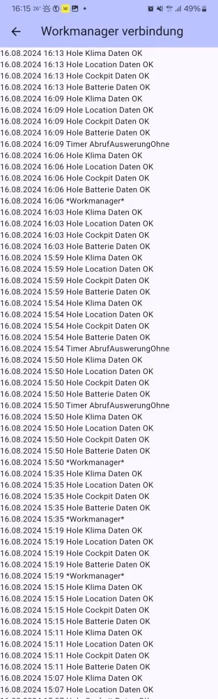

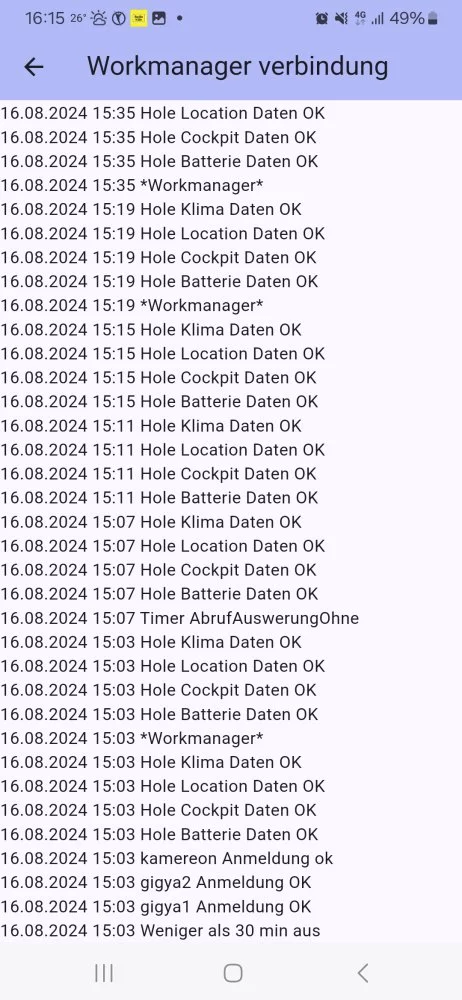

Was macht er eigentlich jetzt eine Timer oder Workmanager Verbindung?
Unter Infos steht oben Workmanager Verbindung, bei der 73.
Ich dachte das allesnur noch unter Timer läuft.
Noch ne Frage, ist das nur die Akku Berechtigung die benötigt wird, weil er mich nur danach fragt.
Der Workmanager läuft immer im Hintergrund und soll vor allem arbeiten wenn das Handy im Standby ist. Der Timer läuft wenn das Handy an ist. Und er läuft auch im Standby wenn er nicht abgewürgt wird. Bei mir z.B. läuft im Standby nur selten der Timer. Bei einigen anderen läuft er jedoch durch. Im Log ist zu erkennen wer die Abfrage startet.

Mein Auto scheint lange nichts mehr geliefert zu haben.
Da steht 14.8. Bei letzte Änderung.

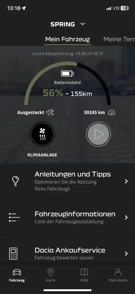

Der Server mag Dacias anscheinend nicht mehr. Mein Auto hat mehr Probleme sich zu verbinden als ich. Da stehen immer noch die Daten vom 14.
Bei mir zeigt die App auch seit 15.8. 20:55 75% an, dabei war ich zwischenzeitlich auf 60% und jetzt auf 99%.
