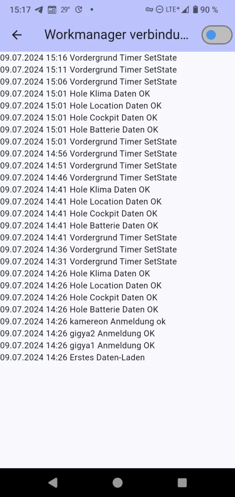

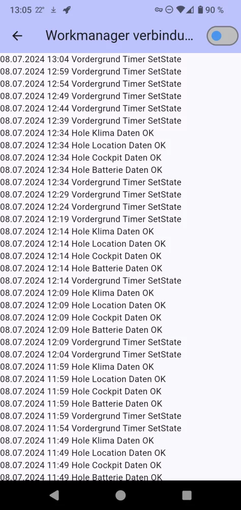

Bei mir läuft die APP nicht zuverlässig.
Wenn ich länger nicht am Handy bin und nach z.B. 2h mal wieder drauf schaue, dann hat er zwischendurch immer wieder mal für 30 Minuten oder länger keine Daten vom Server geholt.
Laden stoppt nicht zur eingestellten Zeit.
So ist die APP für mich nicht brauchbar. Ich will ja gerade NICHT alle 30 Minuten selbst aufs Handy schauen wie voll er gerade ist.
Ich hab mal zwei Screenshots angefügt auf denen das sichtbar wird.

Das Handy ist richtig eingestellt.
Der App habe ich auch die richtige Einstellung gegönnt.
Im Screenshot sieht man ja, die APP macht auch was im Hintergrund. Alle 5 Minuten erscheint "Vordergrund Timer SetState". Nur holt er keine Daten vom Server.

Das was Du hast @Jacky_no1 hatte ich noch nicht. Nun die spannende Frage: Hat so ein Verhalten auch jemand anders? Es hab einen Sprung in der Abarbeitung. Seit der Version 031 hat sich da was geändert. Solltest Du eine ältere Version haben versuche eine neuere.
Wir sind hier am testen um die Fehler zu finden, eben auch solche Fehler. Es steht nirgendwo das das Programm bereits fertig ist und ohne Fehler produktiv eingesetzt werden kann. Eben deshalb sind solche Logauszüge und Meldungen wie Deine zum beheben sehr hilfreich. Wie sollen sonst die Fehler beseitigt werden? Und solltest Du keine Lust zum Testen haben, so ist das natürlich auch ok. Dann warte einfach ab und freue Dich auf das (hoffentlich irgendwann) fertige Programm:)
