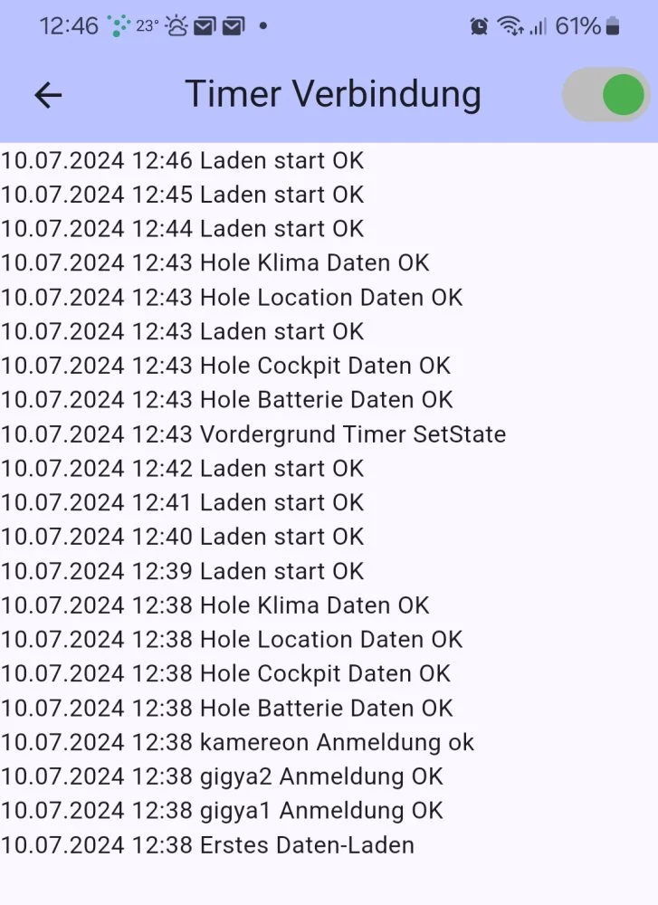

Laden starten kommt dann wenn:
1. Die App meint das eingesteckt ist, der Plugin-Wert >= 1 ist. Bei 3 versucht er auch zu laden, da 3 beides bedeutet.
und
der Akku unter dem Schwellwert ist.
Wie ist das bei Dir @Don Spring , wie ist Plugin, Akku und Schwellwert?

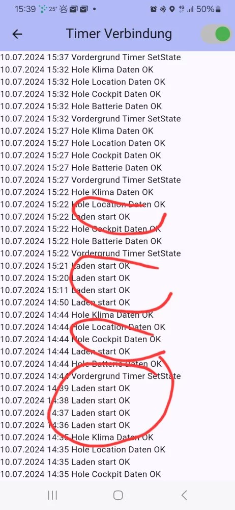

Hier mal ein Screenshot, bin heute jetzt nicht zum Laden gekommen.
Wäre es vielleicht eine Idee, bei jedem "Laden starten OK" im Log noch den Plugin, Ladestatus, Akku, und Schwellwert dahinter zu schreiben.
und

Gute Frage, nachdem was ich im Log gesehen habe, könnte das durchaus so sein. :unsure:
Er soll automatisch laden bis zum Schwellwert. Das Programm sollte nur benötigt werden wenn nicht gewünscht ist das er sofort mit dem laden anfängt . ansonsten wird der Befehl zum laden starten an den Server gesendet.
@Don Spring Wieso bei dir die Befehle gesendet werden ist mir nicht klar. ich habe mir den Quellcode angesehen, er kann nur zum Laden aufrufen wenn es ein Plugin gibt. Und Plugin bedeutet >= 1, bei Dir ist es 0, wie der Screenshot zeigt. Die Idee da Log zu erweitern ist gut.

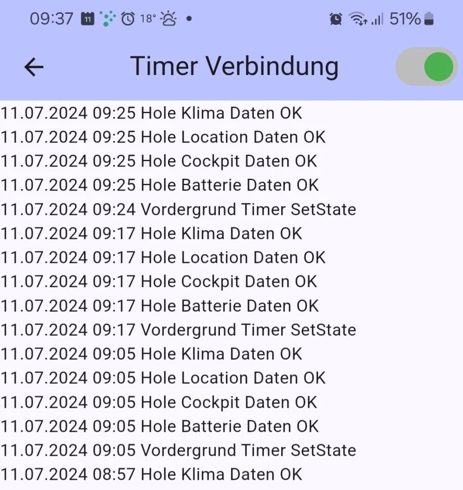

Seit gestern 15:22 s.o. habe ich keinen "Laden starten OK" mehr gehabt.
Ich überlege die ganze Zeit was sich verändert, aber ausser das ich in der Zeit mit dem Auto zum Einkaufen unterwegs war komm ich auf keine Erklärung.
Stop da fällt mir gerade ein, vielleicht ist er ja schlafen gegangen, werde ihn mal aufwecken und schauen was passiert.
So gerade nochmal probiert, erst den Kleinen geweckt, keine Reaktion.
Dann mal in den Wagen gesetzt gestartet und vorwärts und rückwärts bewegt, ebenso keine Reaktion.

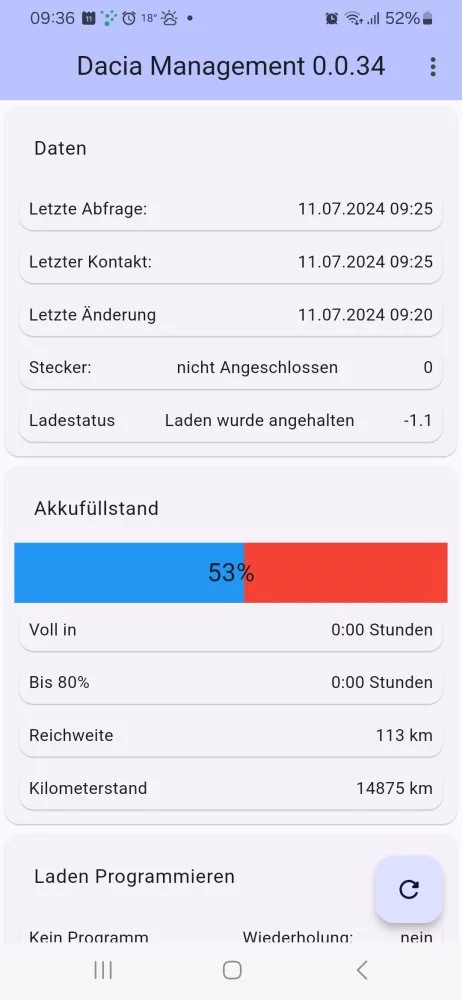

Komischer weise hatte ich vorher, was ja auch korrekt war, "wird nicht geladen" und nach meinen Aktionen zeigt er jetzt an "Laden wurde angehalten".
@Godehard, da hast du wahrscheinlich keinen Einfluss drauf, weil dir der DACIA-SERVER diese Infos liefert.
Aber komisch ist es schon. :whistle:
@Don Spring Danke für die Infos. Das "Laden wurde angehalten war früher mal die -1.1
Ich werde einfach alles was kleiner ist als 1 mit "Wird nicht geladen" betiteln.
Das Problem sind die vielen verschiedenen Rückgabewerte. ich habe da leider noch kein System gefunden was was genau bedeutet. Fest steht nur, das 1.0 Laden bedeutet, und alles kleiner als 1.0 "wird nicht geladen". Das Ändere ich jetzt ab.
So, abgeändert. Ist in der nächsten Version drin.
