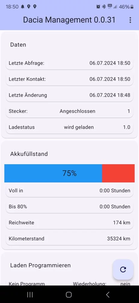

Habe die lade App gerade gestoppt, unter Info wird trotzdem Laden gestartet angezeigt.
Meintest du nicht zuletzt das da dann laden gestoppt stehen müsste?
Ich meine ja, das du nur ein Toggle Signal senden kannst und nicht definitiv ein ein- und ausschalten.
Über die DACIA-App hat man ja auch nur über einen Button die Möglichkeit ein- und auszuschalten.
Sorry, habe deine Antwort nicht ganz verstanden.
Als Du den Screenshot gemacht hast, wie war da der reale Zustand:
1. Eingesteckt und geladen
2. Eingesteckt, nicht geladen
3. Nicht eingesteckt und demzufolge nicht geladen.
Zustand 1
Sorry für die Verwirrung
Nun wird es kompliziert, weil ich hatte Ursprünglich programmiert das alles über 1 Plugin bedeutet. Nun hatte ich aber definitiv kein Plugin, und es wurde 3 ausgegeben, und das mehrfach. Deshalb hab eine Ausnahme für die 3 gemacht, da für mich 3 "Kein Plugin bedeutet". Die 3 kam in den letzten Wochen öfter bei uns. Es scheint auszureichen wenn das Auto neben der Wallbox steht. Was nun machen? Ich muß also prüfen ob geladen wird und anhand dessen angeben ob Eingesteckt ist oder nicht. Zumindest wenn die 3 da ist als Plausibilitätstest. Langsam wird das echt kompliziert.
Ich Toggle nicht, das ist korrekt. Ich werde das gleicht testen, laden und dann stop drücken. Das hat bist jetzt immer funktioniert.
@eltoro0815 Danke für die Infos, das hilft hier leider nicht. In dem Script Sind die Zustände die wir hier haben nicht vorgesehen. Eine 3 für Plugin gibt es da leider nicht. Nun haben wir das Problem das bei mir die 3 Kein Plugin bedeutet hat, bei Don Spring jetzt schon.
Es kann sein das die etwas geändert haben und die Bedeutung der 3 sich geändert hat. Wir sollten das beobachten. Sollte das der Fall sein, so nehme ich die Ausnahme für die 3 wieder raus, und alles über 1 bedeutet Plugin.
Und jetzt Teste ich.

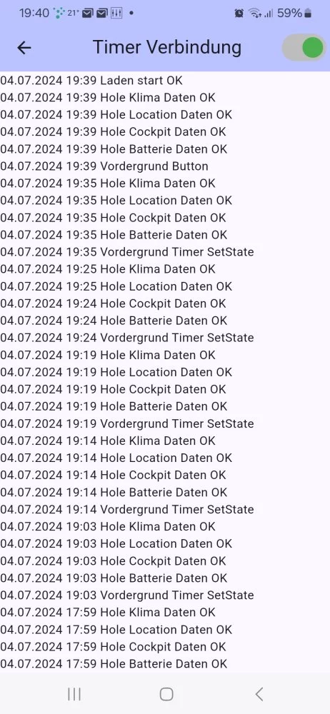

Ich bekomme bei mir "Laden Stop OK"
Wieso bekommst Du eine andere Meldung im Log?
Ich weis was da los ist. Wenn Du stoppst, die Ladung aber unter dem Schwellwert ist, dann startet er wieder mit dem Laden. Das macht er so lange bis der Schwellwert erreicht ist.
Das sollte nicht so sein. Dennoch müßtest Du ein Laden "Stop xxx" im Log haben. Der Befehl wird sofort gesendet wenn Du die Taste drückst.
Wie gesagt ich hab Stop gedrückt und im Log zeigt er mir Start an.
Deine Ausführungen klingen logisch und so sollte es auch sein, leider ist es bei mir von je her anders.
Kann das vielleicht auch mit dem Spring und seinen Softwarestand Zusammenhängen?
Meiner ist vom Anfang 2022

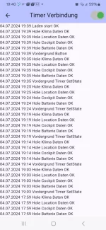

Ich sehe bei Dir kein „Laden Start ok“, nur hole Daten. Oder übersehe ich das weil es sehr verpixelt ist?
Ich hab jetzt auch 3 und es ist angeschlossen, dazu 100%. Das sollte mit Klimastart abgefangen werden, tut es aber nicht.
Das ist nur ein Vorschaubild, ein Klick drauf und man sieht es besser.
Oberster Eintrag.
Funzt auf dem Handy nicht, am PC schon. Ich sehe jetzt den Eintrag und verstehe es nicht. Ich werde das Log ausweiten müssen um den Fehler einzugrenzen. Wenn Der Button gefrückt wird wird eine Variable gesetzt, sofortStop = true. egal wie oft der Button gedrückt wird, es wird immer der selbe wert gesetzt. ich habe das bei mir getestet, und hatte dann ca.4x "Laden stop ok" da stehen. Wir werden schlauer wenn ich das Log erweitert habe.
Ich hab das Gefühl dass die APP nicht mit dem "Zurück" Button geschlossen werden darf.
Zumindest war dann über lange Zeit keine Werte mehr im Protokoll zu sehen.
"Hintergrund" ist bei mir aber auch noch nie zu sehen gewesen.
Vorher gerade mit 5 Min. Abstand und 4x hinterheinander "Vordergrund Timer SetState" ohne dass er Werte geholt hat. Als ich die APP dann in den Vordergrund holte hat er die Werte auch abgeholt "Hole Batterie...".
Version 031 ist da.
Kleine Änderungen in der Generierung des Logfiles. @Don Spring Beobachte bitte mal, ob jetzt bei Dir im Log korrekt Batterie Starte und Stop angezeigt wird.
3 bedeutet jetzt wieder das der Stecker eingesteckt ist.
