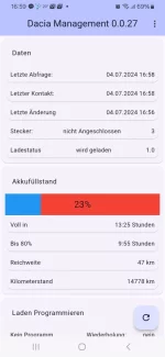

Er zeigt nur an was übermittelt wurde. In Deinem Fall ist wurde übermittelt das er läd (chargingStatus = 1.0) und PluginStatus =3 was eigentlich klein Plugin bedeutet.
Wenn das wirklich so ist dann muß ich für die Anzeige eine weitere Plausibilitätsprüfung machen.
Wäre hilfreich wenn Du mir mitteilst was stimmt damit ich entsprechend was machen kann. 3 wurde bei mir angezeigt wenn nicht eingesteckt ist. Diese Kombinantion die Du hast, hatte ich noch nicht. Genau deshalb gebe ich die übermittelten Zahlen mit an;)
Kann auch so in der Original-App angezeigt werden. Ist mir auch schon passiert.
Das da nicht schon auf Plausibilität auf dem Server geprüft wird.
Bei mir steckt schon der Typ 2 Stecker und der Kleine ist am nuckeln.
@Don Spring Sorry, habe deine Antwort nicht ganz verstanden.
Als Du den Screenshot gemacht hast, wie war da der reale Zustand:
1. Eingesteckt und geladen
2. Eingesteckt, nicht geladen
3. Nicht eingesteckt und demzufolge nicht geladen.
Ich vermute 3 war es wegen wifi Laden, korrekt? Ich frage deshalb so genau nach weil ich keine falschen infos einprogrammieren möchte.
Wenn dem wirklich so ist, dann muß ich zuerst den Pluginstatus überprüfen und dann den Ladestatus gegenprüfen. Nur wenn der Pluginstatus gegeben ist kann der Ladestatus demzufolge gegeben sein.
Da ich bei der Ladelogik nur den Ladestatus überprüfe, muß ich dort auch noch den Pluginstatus überprüfen.
Ist machbar, mache ich auch. Ich verstehe nur nicht wieso Dacia das nicht macht und das einfach auslagert:unsure:
