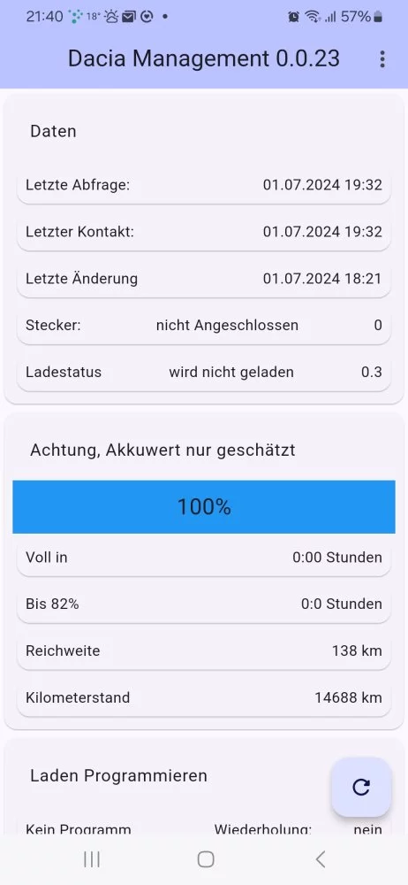

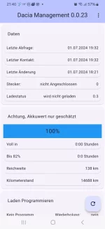

Gerade mal die App geöffnet, der SOC müsste so 68% sein, jetzt zeigt er aber 100%.
Jetzt mal mit deiner App probiert, da das Klima starten ja jetzt funktioniert.
Nach Start nochmal aktualisiert und alles idt OK.
WIe gesagt wenn du vermutest das der 100% wert nicht korrekt ist, vielleicht erstmal die yklima starten und aktualisieren, wenn sich dann nix ändert kannst du immer noch anfangen den Wert zu zu errechnen.
