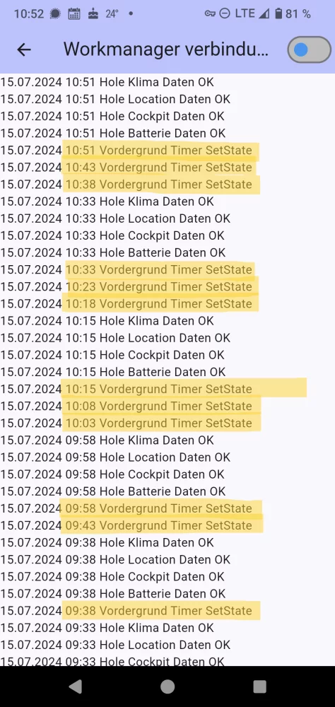

Ein Rätsel ist gelöst. es gibt zwei verschiedene Zeitzyklen die unabhängig voneinander laufen. Zum einen ist das der Abruf der Daten, zum anderen das Aktualisieren der Anzeige. Beim Aktualisieren der Anzeige wird aber nicht nur ein Refresh der Anzeige gemacht, sondern auch geprüft ob Befehle ausgeführt werden sollen. Wenn nun der Refresh auf 15 steht, so wird 4x in der Minute die Anzeige neu gemacht und es wird genausooft geprüft ob Befehle ausgeführt werden sollen. wenn ja, dann werden diese Befehle auch gsendet.
So kann es sein, das der Befehl zum Akku laden 4x4 Minuten gesendet wird, und erst in der 5.Minute werden die Daten abgeholt und er prüft ob der Akku geladen wird oder nicht.
Der Zeitzyklus den man einstellen kann wirkt momentan nur wenn man selbst den Befehl gegeben hat, und nicht wenn der Computer den Befehl gesendet hat. Da besteht noch Verbesserungsbedarf.

Seit meinem letzten Post habe ich 3x mit der APP geladen.
Leider jedes mal deutlich überladen.
Heute - Ziel 85% - habe selbst gestoppt bei 97% (zwischendurch keine Zeit zum Schauen gehabt)
Gestern - Ziel 55% - er lief stundenlang weiter bis ca. 90%
letzten Mittwoch - Ziel 90% - er schaltete auch nicht ab
Vielleicht liegt es an meinem Handy. Ein Google Pixel 4.
Ich nutze die Version 0.0.31 und den Workmanager.
@Godehard wenn ich was bestimmtes testen soll dann gerne her damit. :)

Die 041 ist da. Die Fehler die @Don Spring beschrieben hat sind nun weg.
Warscheinlich ist die Konfiguration weg und muß neu gemacht werden.
@Jacky_no1 Du kannst bitte die 041 nehmen und auf Timer stellen.
Bei @Don Spring funktioniert das sehr gut.
Bei mir funktioniert die app nur gut wenn das Mobile am Strom angeschlossen ist. Wenn nicht werden die Daten nur ganz selten abgerufen. Keine Ahnung wieso. Das scheint aber an meinem Handy zu liegen.
