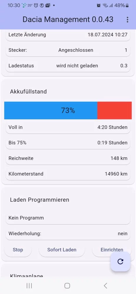

die 42 aufgespielt, Ladebegrenzung lässt sich wieder einstellen, Ladung wurde bei den vorgewählten 87% präzise gestoppt. 42 ist eine gute Zahl.
Also bei mir funktioniert, die 0.42 nicht wie immer mit Timer gearbeitet.
Hatte auf 70% begrenzt, bei 73% immer noch nicht abgeschaltet.

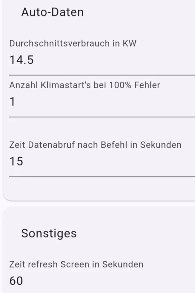

@Don Spring Du meinst vermutlich 14:41Uhr. Das steht doch "Laden Starten OK". Er hat den Befehl zum Laden-Starten gesendet. Also genau zu dem Zeitpunkt wo du gedrückt hast. Das wird nun so lange gesendet bis der Befehl ausgeführt wurde. Wieso "Stop" bei Dir nicht erscheint kann ich mir nicht erklären.
Bei mir funzt der Stop innerhalb von Sekunden. Das Laden Starten auch. Da vergehen keine 5 min. Frage: auf was hast Du "Zeit Datenabruf nach Befehl in Sekunden" eingestellt? Ich habe es auf 15s eingestellt. So lange vergeht bis er erneut Daten abruft nachdem er den Befehl gesendet hat. Das passiert nun nicht nur wenn der Befehl manuell abgesetzt wurde, sondern auch wenn er durch die Programmierung gesendet wurde. "Zeit Refresh Screen in Sekunden" steht bei mir auf 30s. Den Abfragezyklus habe ich auf 5min gesetzt.

Ist alles so eingestellt, ausser Refresh steht auf 60s.
Verstehe auch nicht was da um 15:02 passiert ist.
Das sieht gut aus. Den Refresh-Screen würde ich runter setzen auf 30 oder 15.

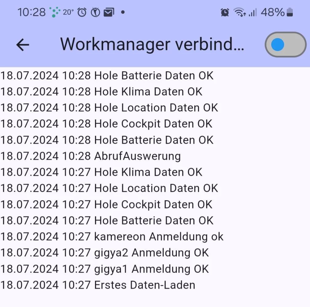

2. Das Starten und Stoppen der Ladung scheint ein Timer Problem zu sein im Workmanager ging es direkt. Leider funktioniert es jetzt auch beim Workmanager nach zurückschalten nicht mehr. Stoppen nicht möglich, stop erscheint auch im Log nicht.
3. Um 10:28 Start gedrückt im Log was neues gesehen Abruf Auswerten erst danach Laden Start. Jetzt funktioniert es wieder im Workmanager allerdings hat selbst um 10:30 der Bildschirm refresh noch nicht stattgefunden.

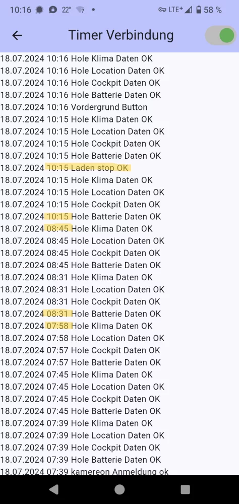

Heute hab ich ganz genau aufgepasst:
7:25 angesteckt bei 52%, Ladeziegel auf 16A, laut meinem Laderechner sollte er gegen 9:50 bei 85% sein
7:39 Dacia11 APP gestartet und 85% Einstellung kontrolliert
8:44 mal kurz aufs Handy geschaut
9:52 Anruf am Handy bekommen --> evtl. aufgeweckt?
10:15 erneut aufs Handy geschaut --> er ist bei 91%

Hier noch der Screenshot der APP:
Die 43 hat jetzt bei mir zuverlässig im Workmanager bei 75% abgeschaltet, werde jetzt bis 80% im Timer probieren, habe aber keine große Hoffnung das es funktioniert.
Also bei mir hat die 42 (im Timer Modus) und "Sofort Laden" auf den Punkt genau beim voreingestellten Wert abgeschaltet. Bei "in der Zukunft beginnen" wurde zum eingestellten Zeitpunkt gestartet, ich hatte aber den Eindruck, dass er überladen, sprich nicht beim eingestellten Endwert abgeschaltet hat.
Ich muss das noch mal verifizieren, jetzt muss ich aber erst Sprit verbrennen, der Akku ist sowas von voll, da geht einfach nichts mehr rein.
Hat jetzt im Timermode auch zuverlässig abgeschaltet. Dann kann es vorher nur am DACIA-Server gelegen haben.
Bin jetzt bei 80% und für weitere Testungen raus. :cool:
