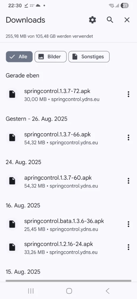

@Godehard
Ist da was schiefgelaufen beim compilieren oder bei mir beim Download.
Die Datei ist wesentlich kleiner als ihre Vorgänger.
Ich vermute eher der Upload passt nicht. Aber die .72 ist fragmentiert und nicht installierbar - ich wette das in Kürze die vollständige Datei vorhanden sein wird 👍.

@Don Spring @WoodyXXL Danke für den Hinweis.
Habe einen neuen Upload gemacht. Der alte war kaputt, Sorry. Das Problem: Der alte Proxy lastet das System aus. Ich komme teilweise nicht per ssh auf den pi. Da ist vermutlich was kaputt gegangen.
