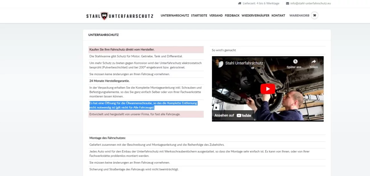

Direkt von der Website:

Das ist kein Original Teil die Firma die das herstellt weiß wahrscheinlich gar nicht ob es einen Öl Intervall für dieses Auto gibt oder nicht.
da steht auch, das das nicht fuer alle fahrzeuge gilt. hat unseres eine oelwanne?
Eine klassische Ölwanne nicht. Dennoch befindet sich eine Öl Ablass schraube dort wo die Öffnung von dem Blech ist.
