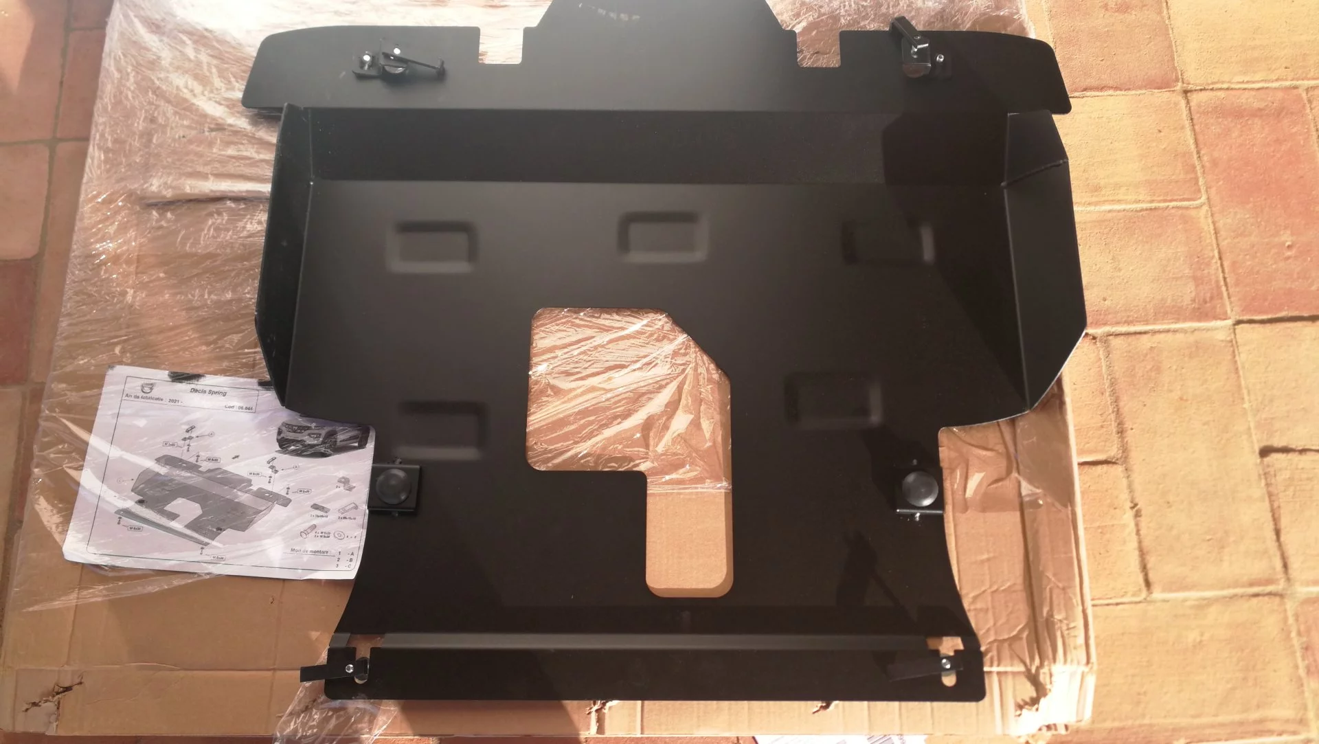

Motor Unterfahrschutz
Habe das Teil wieder demontiert und für den Rückversand vorbereitet; es ist viel zu schwer und hat sich während der Fahrt gelockert, die Aufmahmen für die Befestigung passen nicht optimal.

Tja Ibiza2004, schon ein bißchen umständlich und blöd ...Habe das Teil heute erhalten und versucht zu montieren. Das allein ist schon ein künstlerischer Akt. Frage mich wie Du das geschafft hast....
Ich schaue morgen nochmal.... Hab eigentlich keine Lust es zurück zu schicken.... Mal schauen

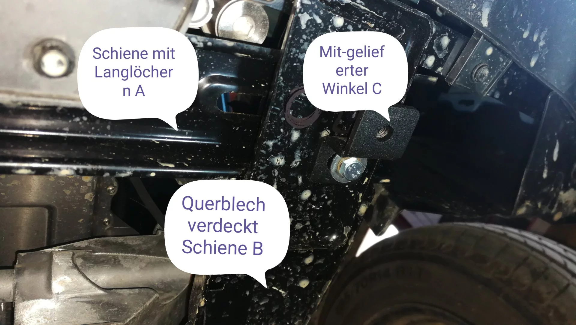

@ibiza2004! ,so habe das Teil bekommen und erst mal montiert. Hinten einfach, vorne schwierig, da über der Schiene mit den Langlöchern eine Ländsblech sitzt.
Nun bin ich am beobachten, habe zusätzlich Federringe eingebaut... die Schrauben scheinen sich trotzdem teilweise zu lockern. Beobachte das weiter....

hast Du hinten neue Bohrungen gesetzt? Sonst passt es nicht. Vorne mit den mitgelieferten Winkeln wie Du es zeigst würde der Unterfahrschutz nicht unter das Abschlußblech bzw. Stosstange passen; würde ja noch weiter abstehen nach unten. Ich habe mal die Maße vor dem Rücktransport genommen und werde es aus Aluminium mit meinem Schlosser selbst konstruieren, ist viel leichter.
