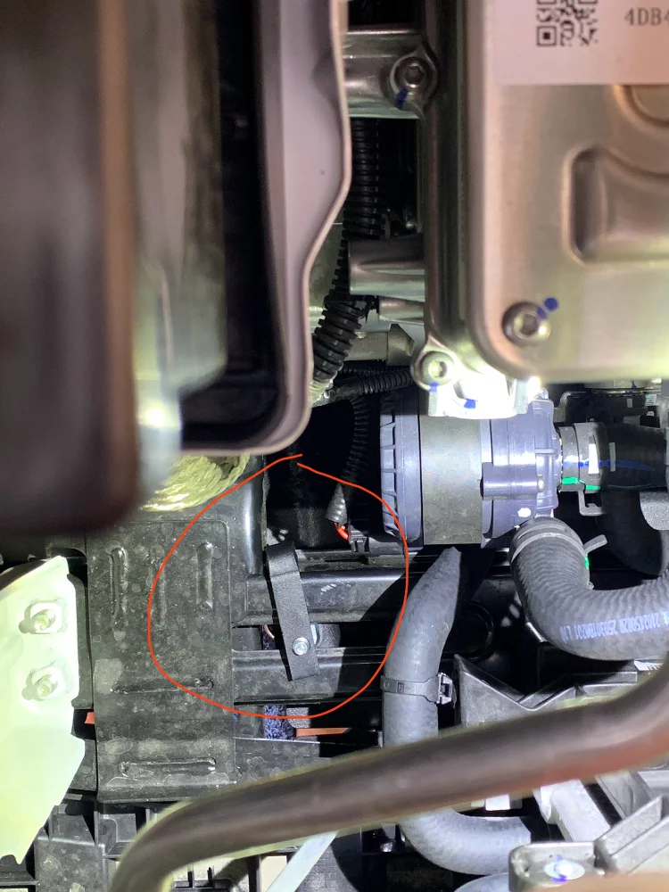

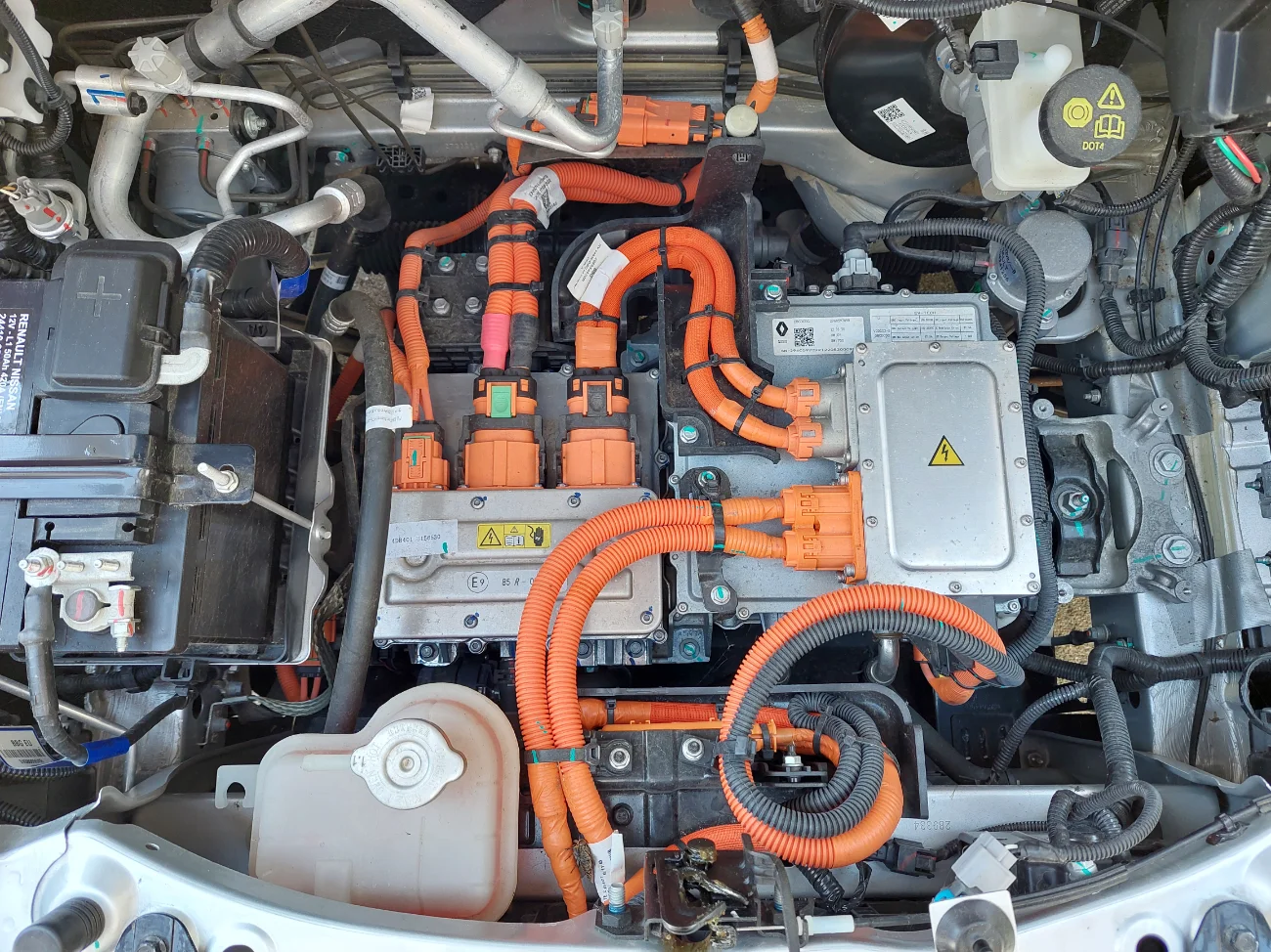

So ist es jetzt fest. Das Bild ist aus dem Motorraum gemacht. Rot umrandet dieses gewinkelte Konterstück. Aber eigentlich passt das doch nicht.
Ich bekam das Teil ohne Anleitung und habe dann mit Versuch und Irrtum (=ältere KI) gearbeitet. Passt wackelt und hat viel Luft. Noch mal würde ich den, allein aus Gewichtsgründen, nicht mehr kaufen.

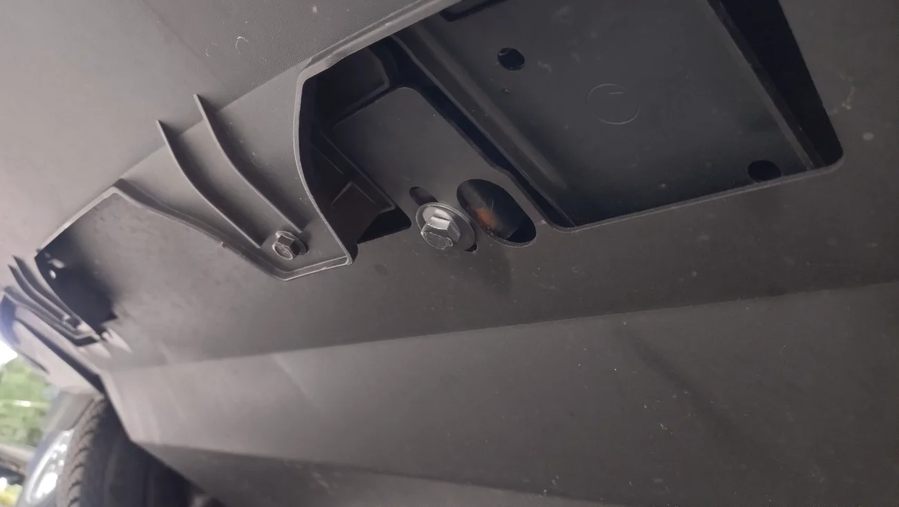

Ist es nur die Perspektive, oder ist die Schraube tatsächlich mittig und es gibt für die Schürze vier Haltepunkte? Denke eher man sieht die eine linke Schraube und es gibt noch eine rechts.
Am Spring 1 sind es nur wie im Bild zu sehen zwei Festpunkte, an denen hab ich meinen Plastikunterfahrschutz fixiert damit er nicht nach hinten rutschen kann. Ist komplett unter die Schürze geschoben damit sich da nicht noch der Wind fängt. An der Reichweite hat sich aber nichts merklich getan...
Für das Bild habe ich mich vorn fahrerseitig unters Auto gelegt und das Foto Richtung Beifahrerseite gemacht. Bei mir ist der Unterfahrschutz auch unter die Plastik geschoben, damit es nicht hervorstehen kann.

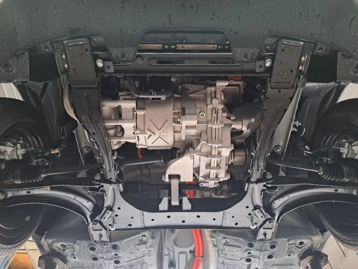

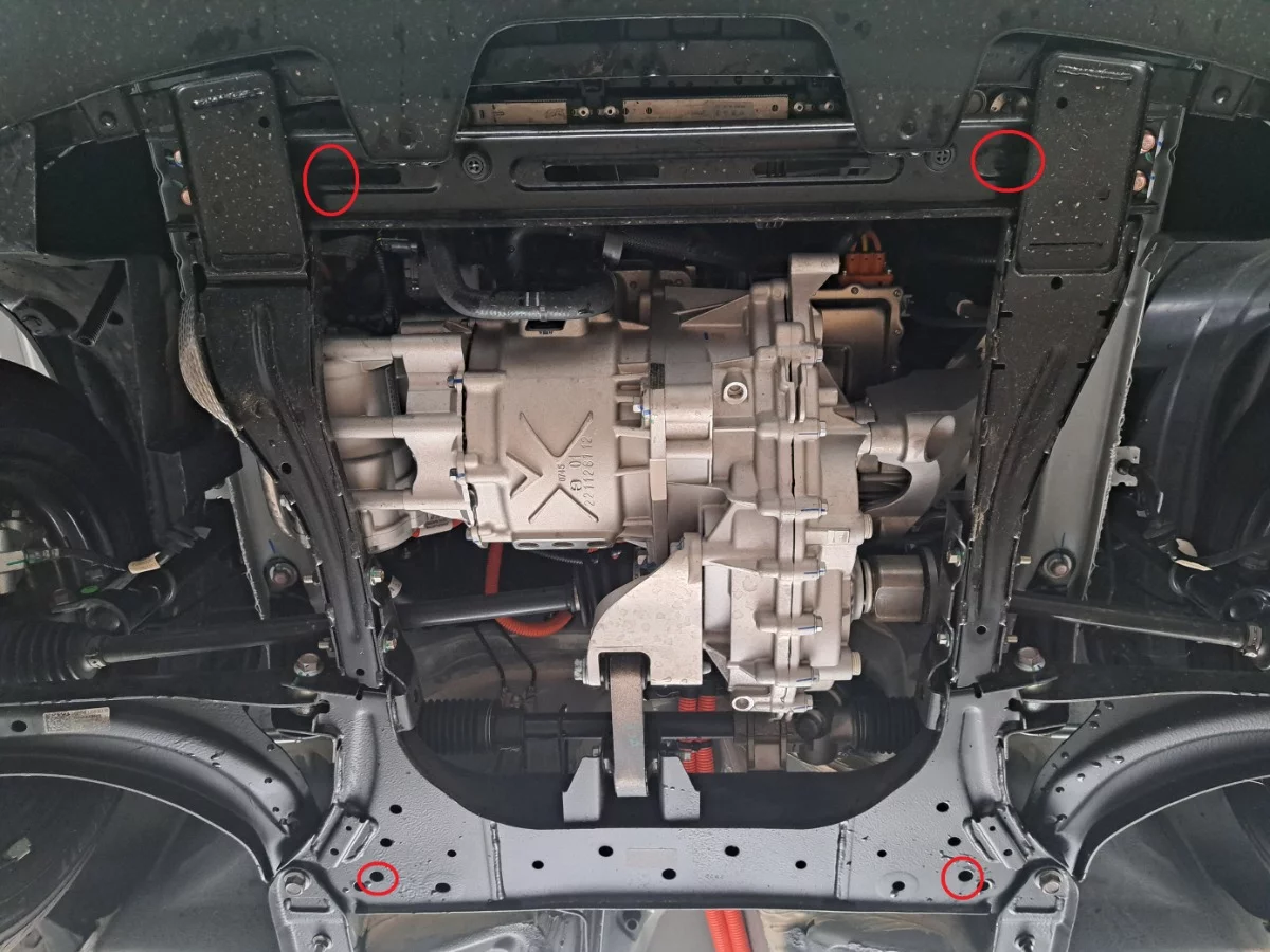

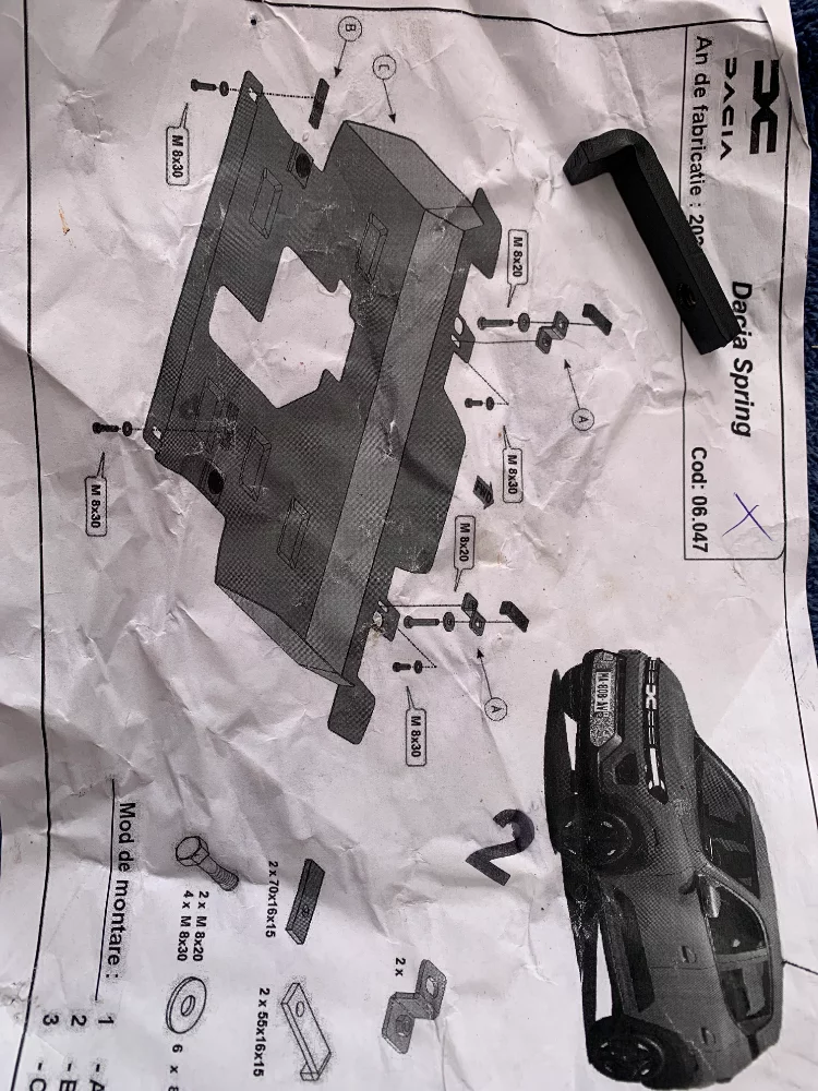

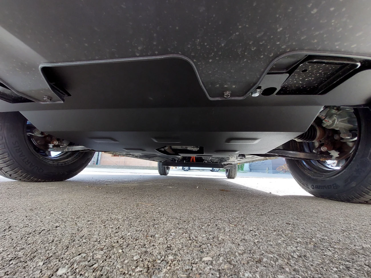

Hier mal eine offizielle Erklärung mit Bildern vom Produzenten. Sieht ganz einfach aus :)
  • 06.047_1 zeigt die vier Befestigungslöcher, die Sie suchen müssen.
  • 06.047_2 zeigt, wie die vorderen S-förmigen Halterungen an der vorderen Halterung montiert und die Gewindeschrauben mithilfe der 70 x 16 x 15 Gewindeplatte in das hintere Loch (2) eingesetzt werden.
  • 06.047_3 zeigt den montierten Unterfahrschutz.
