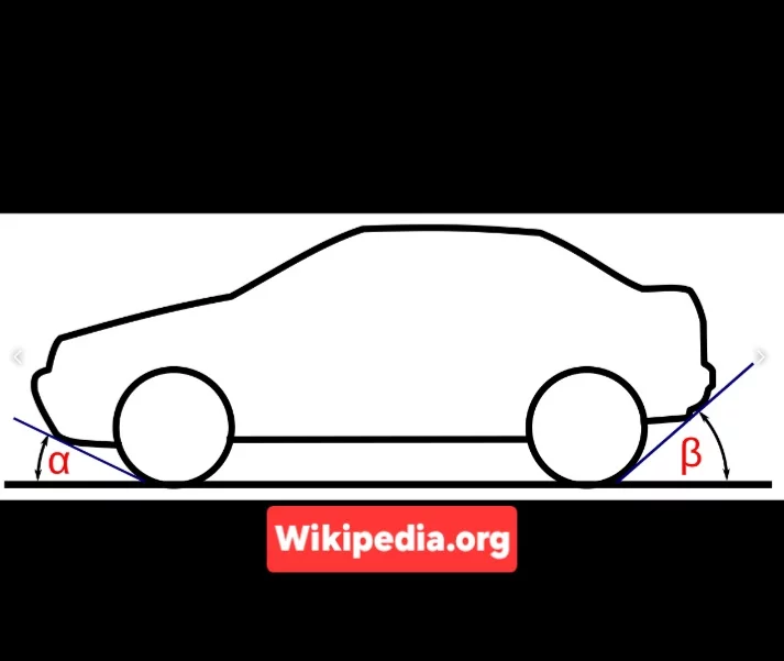

Hallo, damit hast Du sofort eine Tieferlegung erzielt, aber nur an der Vorderachse...;-)...Ich könnte mal nachschaun, wieviel das ausmacht...Böschungswinkel beachten...hihi

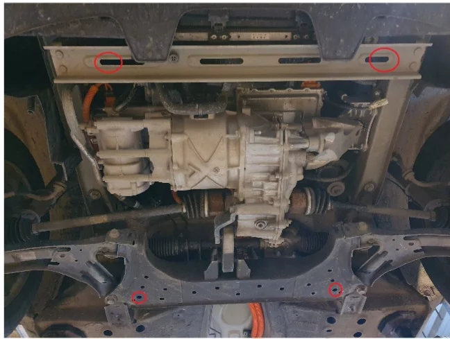

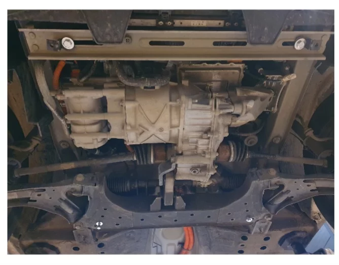

hat jemand schon bei einem aktuellen Extreme65 den Unterfahrschutz montiert?
Ich habe es vorhin versucht bin aber gescheitert, weil die hinteren Verschraubungen nicht vorhanden sind.
Bin für jeden Tip dankbar.

Gerne mal vorab vl. Bilder des vorhandenen Problem Blech Teil...?
Schau doch aucg mal in dem Thread ganz vorne nach😳

Hi, ich hab den Thread schon angeschaut.
Bei meinem Extreme sie der Achsträger vorne komplett anders aus.
Die Verschraubung hab ich gar nicht die auf deinem Bild erkennbar ist.
Leider funktioniert Airdrop gerade nicht, ich versuch es morgen am anderen Mac und lade euch ein Bild hoch. Das kleine Loch gibt es auf jedenfalls an meiner Achse nicht.
Vielen Dank für die Hilfe.
