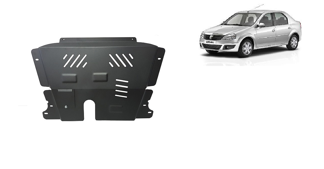

6,9 kg wiegt so ein Ding in 2mm Stärke für ein Logan, pulverbeschichtet...mehr Details hier:
2-3 kg und Kunststoff wäre schöne

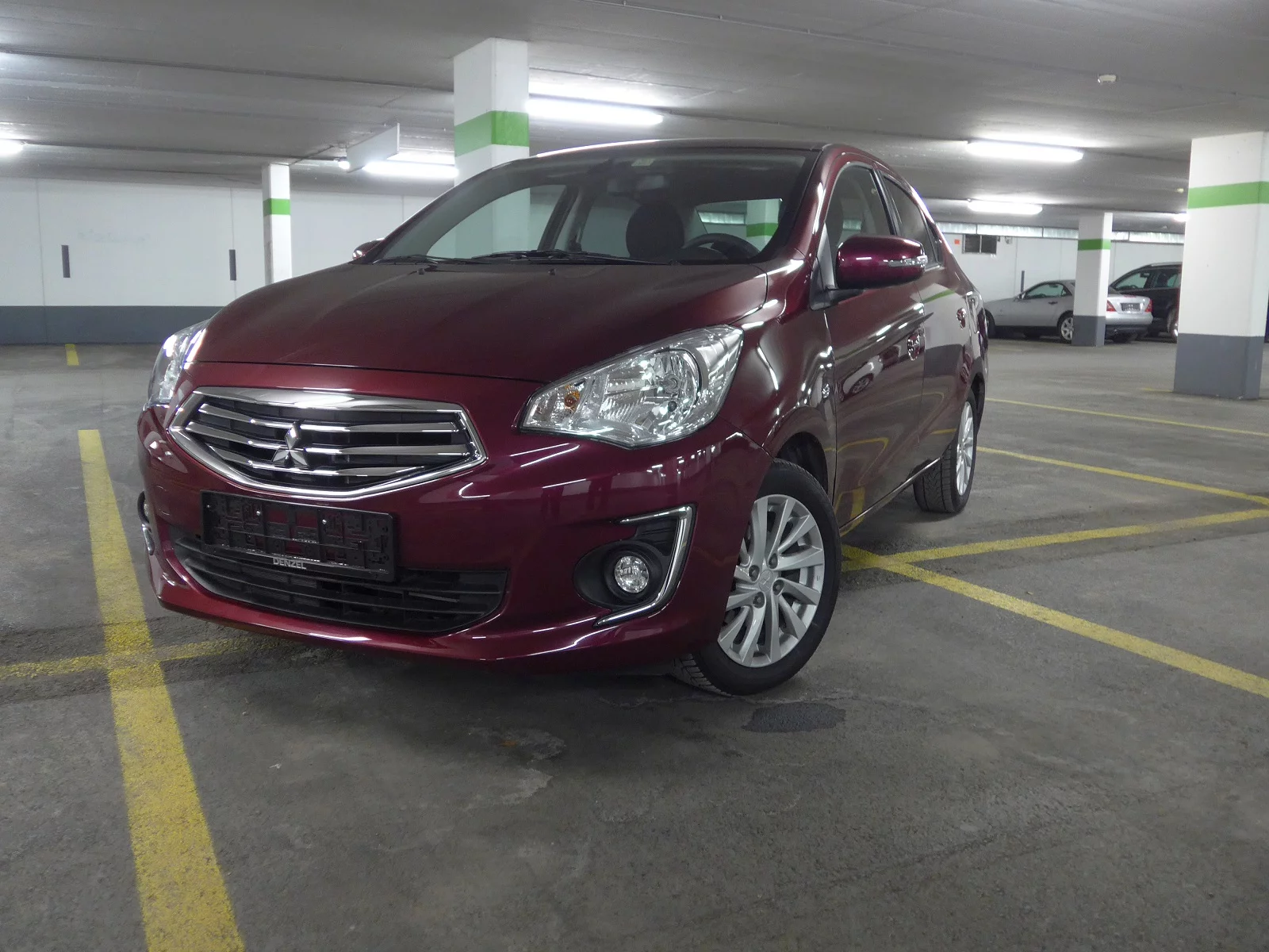

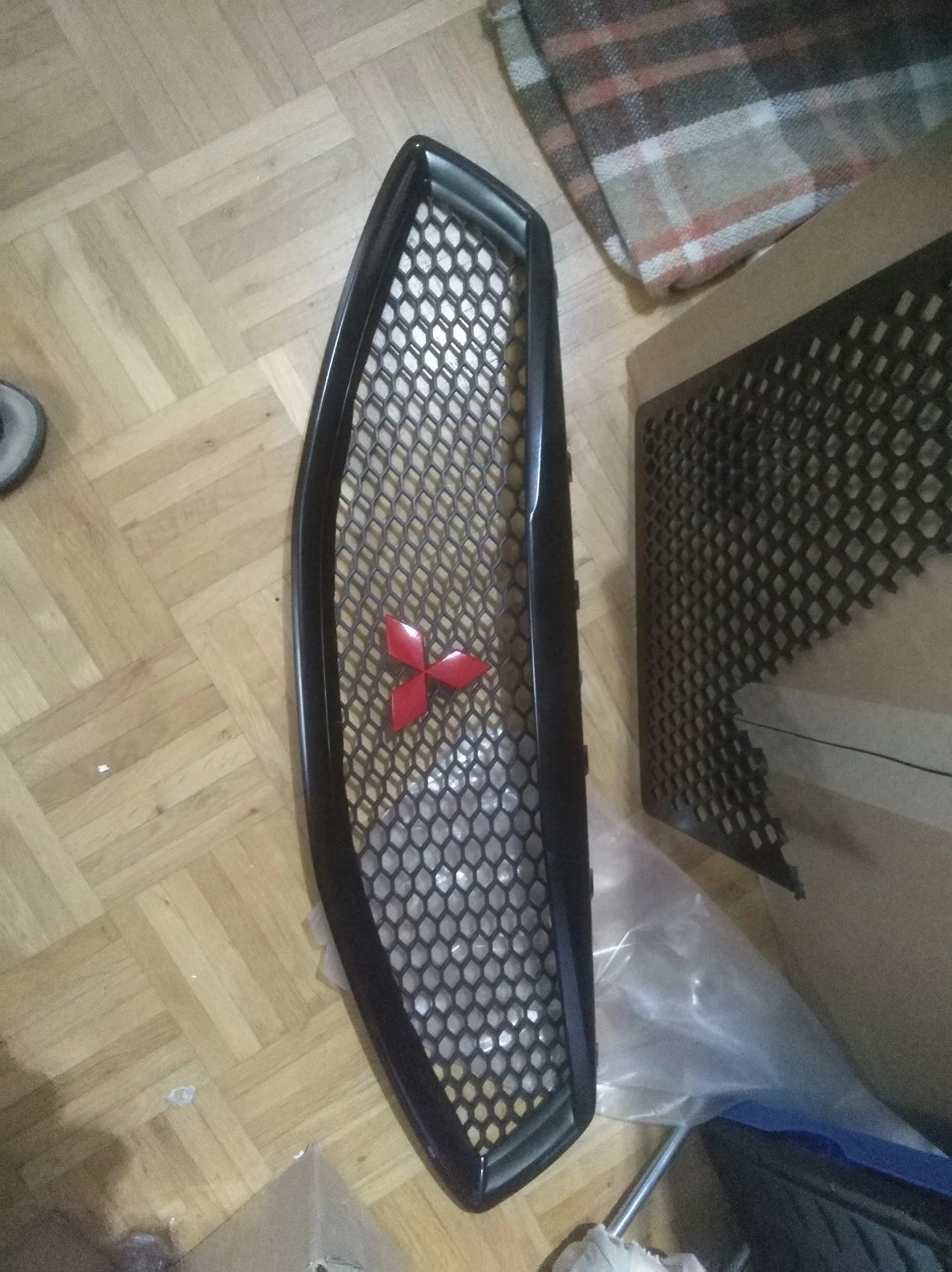

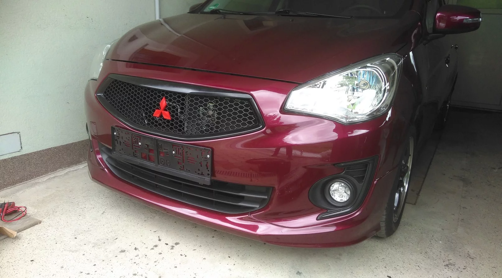

@Dracula : Gute Frage, Kühlergrill ist dicht, die Gitter unter den Scheinwerfern sind zu und der große Grill in der Stoßstange
sieht auch teilweise geschlossen aus. Möglich das man dann das Gitter weiter öffnen müsste ( Dremel ).
Die Frage ist nur ob dahinter keine Elektronik ist die Spritzwasserempfindlich ist.
Bei meinem Mitsubishi war das kein Problem den Grill zu öffnen, da ist nichts dahinter was empfindlich gewesen wäre.
Muss man dann halt am Fahrzeug checken. Wenn einem nichts in die Quere kommt ist es ganz leicht, siehe mein Mitsu:
