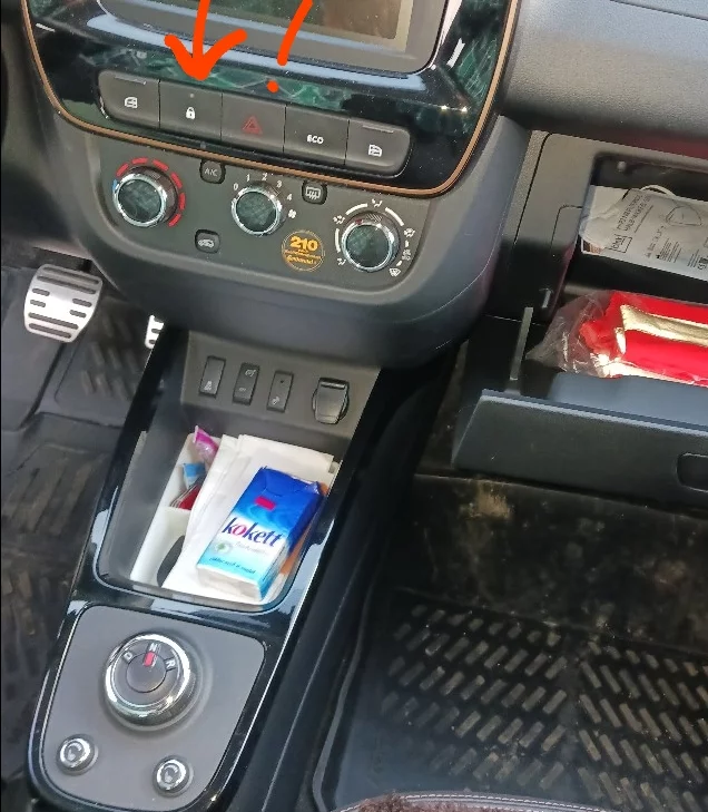

■ Hatte denn dazu die Tastenauslösung ,innen unterm Radio, keinen Effekt zur Entsperrung gehabt?

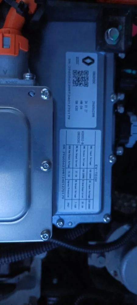

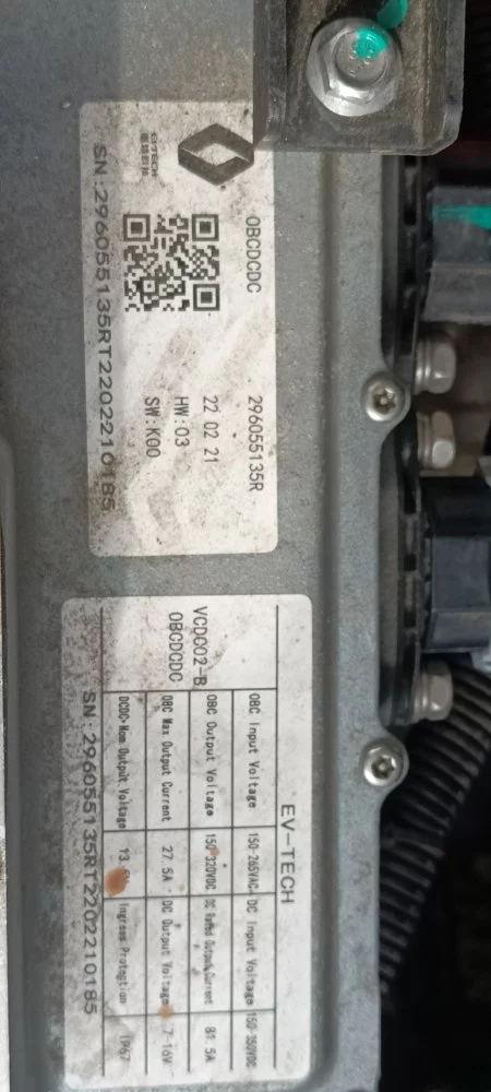

Bei mir wurde bei 44TKM der Onboard-Charger komplett auf Garantie getauscht, da er den Typ2-Stecker nur noch sehr unzuverlässig freigab.(Kostenpunkt 6.500€) Die Typ2-Ladebuchse gibt es bei Dacia nicht einzeln zu kaufen, daher wird gleich die Ladebuchse, Verkabelung und Onboard-Charger getauscht (außerhalb der Garantie ein ziemlich teurer Spaß). Wenn man, wie ich nur Typ2 hat, lässt sich auf der Rückseite der Ladebuchse eine Notentriegelung mittels des kleinen roten Schalters entriegeln. Scheinbar hat Dacia eine verbesserte Hardware-Version (alt HW: 03, HW: 04) verbaut

Ja, es ist leider erschreckend, da die Typ2-Dose standardisiert ist und auch nur von einem Zulieferer kommt und mit den Kabelbaum verkabelt wird. Dafür den kompletten Onboard-Charger auszutauschen ist wahnsinn. Vorallem weil der Renault-Schrauber meines Vertrauens (Fachwerkstatt mir gesagt hat, dass es bereits der 2 oder 3 Onboard-Charger ist, welche an Springs getauscht wurde). Und dies nach 24 Monaten bei meinem Spring!

Ganz offensichtlich handelt es sich beim OBC/DC-DC-Wandler um ein Zulieferteil des chinesischen Elektro-Spezialisten EVTech mit den Kabeln und allem drum und dran als Zusammenbau.
Wenn der keine Einzelteile als Reparaturlösung für dieses Konglomerat anbietet bzw. dies zwischen dem Konzern und EVTech nicht vereinbart wurde, dann gibt es eben nur den kompletten ZB im Schadenfall.
