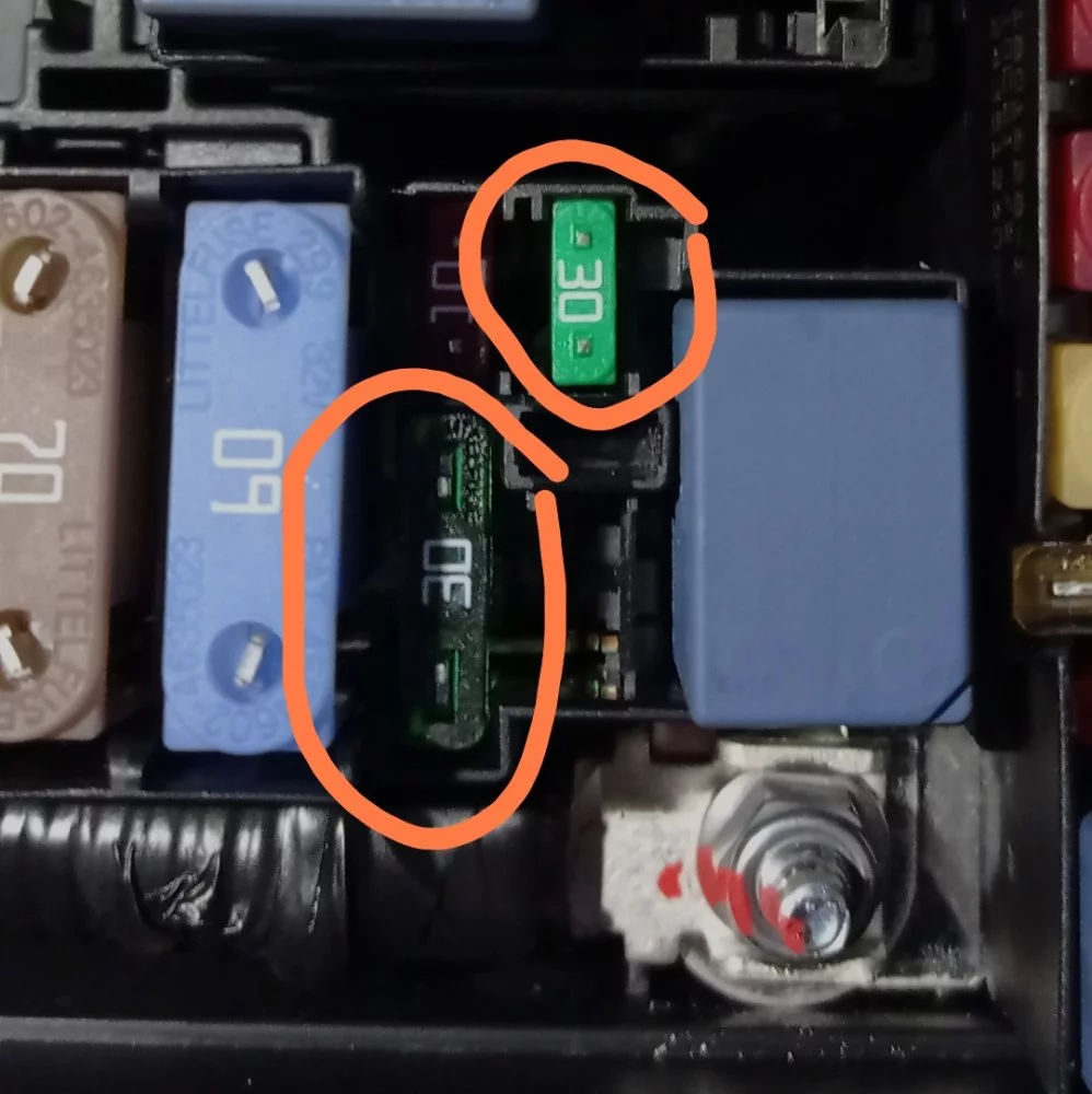

Die 30a Sicherung der Fensterheber dann ziehen und den Abgang mit einer neuen Leitung mit Dauerplus
Hier bräuchte ich bitte nochmal ein wenig Hilfe, hab die Sicherung rausgezogen und gemessen, an beiden Pins hatte ich Dauerplus...muss wohl die falsche gezogen haben, welche ist es die richtige und welcher Pin muss es sein? Was hast Du da reingesteckt?

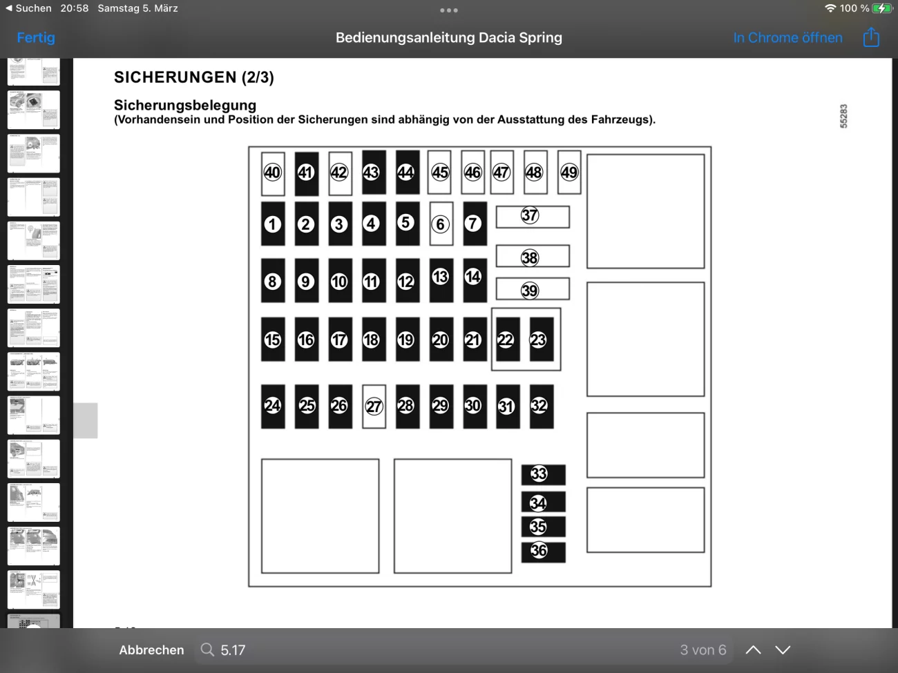

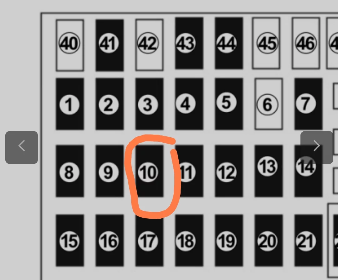

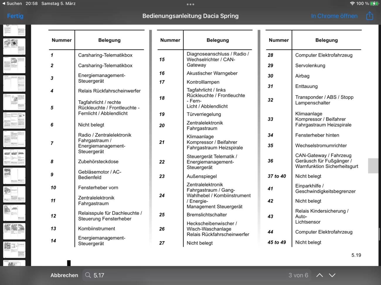

Da bist du im falschen Sicherungskasten.
Du musst an den unterm Lenkrad links.
Da wo auch das Steuergerät der ZV sitzt.
Sicherungsplan ist im Deckel.
Sicherung Nummer 10
