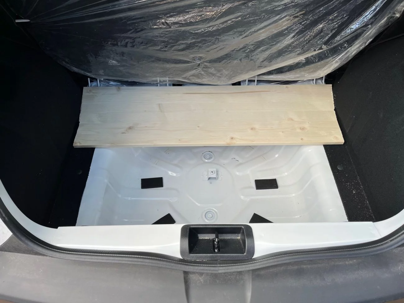

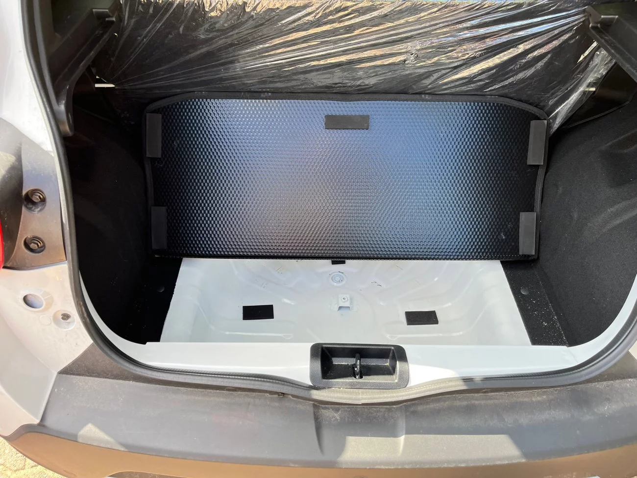

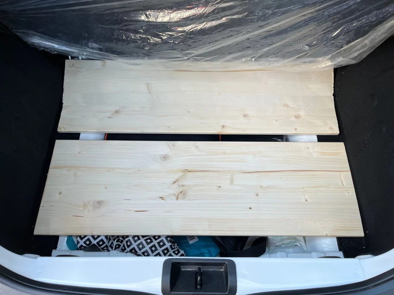

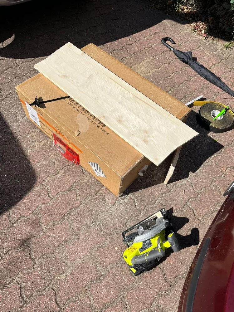

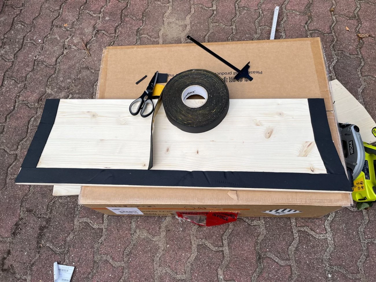

So, Schande auf mein Haupt. Hab jetzt doch gebastelt, allerdings vollkommen reversibel.
Zwei 30cm tiefe Leimholzbretter aus dem Baumarkt grob anhand des Teppiches angezeichnet und zurecht gesägt. Etwas übrigens Armaflex vom Klimanlagenbau und fertig.
Danach Teppich und Gummimatten wieder rauf. Ich überlege gerade ob es nicht Sinn macht den Teppich dann gleich ganz rauszuschmeissen…

…da sieht man @Brenner ‘s Prioritäten: Beim Spring ist die Rückbankrückseite liebevoll mit Folie abgedeckt, beim Toyota klatscht das Holzbrett direkt auf drm Lack :))
Edit: Ok, doch nicht ganz. Ist noch die Plastikmatte dazwischen. Hätte mich auch fast gewundert…!
Ach kommt, der ist 19Jahre alt, der kann das ab und sollte schon längst verkauft werden, kam nur nicht dazu bisher.
Die Folie beim Spring ist noch von der Auslieferung, das spart mir den Sitzbezug wegen der Kinder und den Kindersitzen.

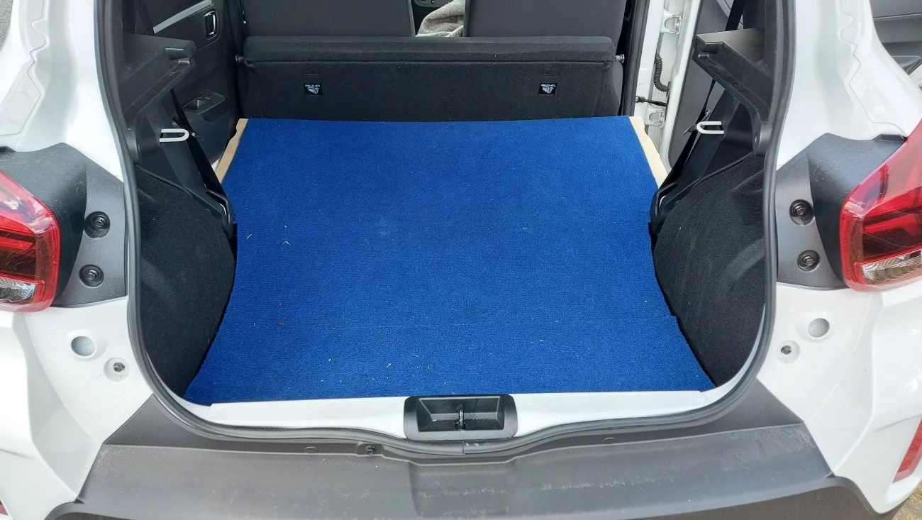

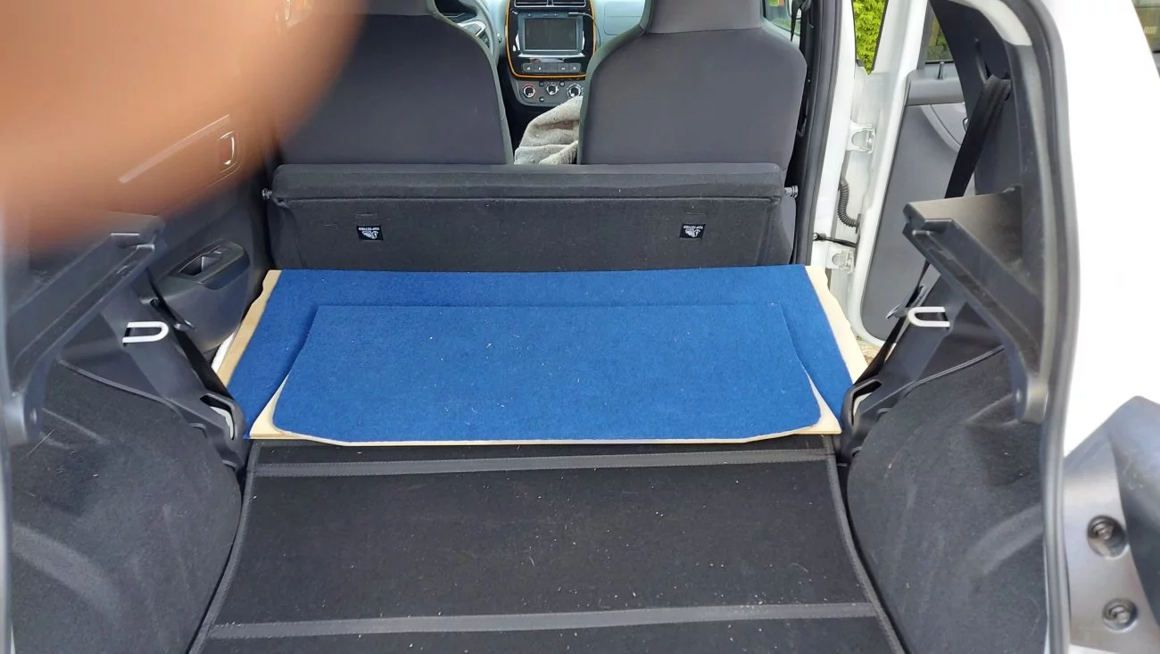

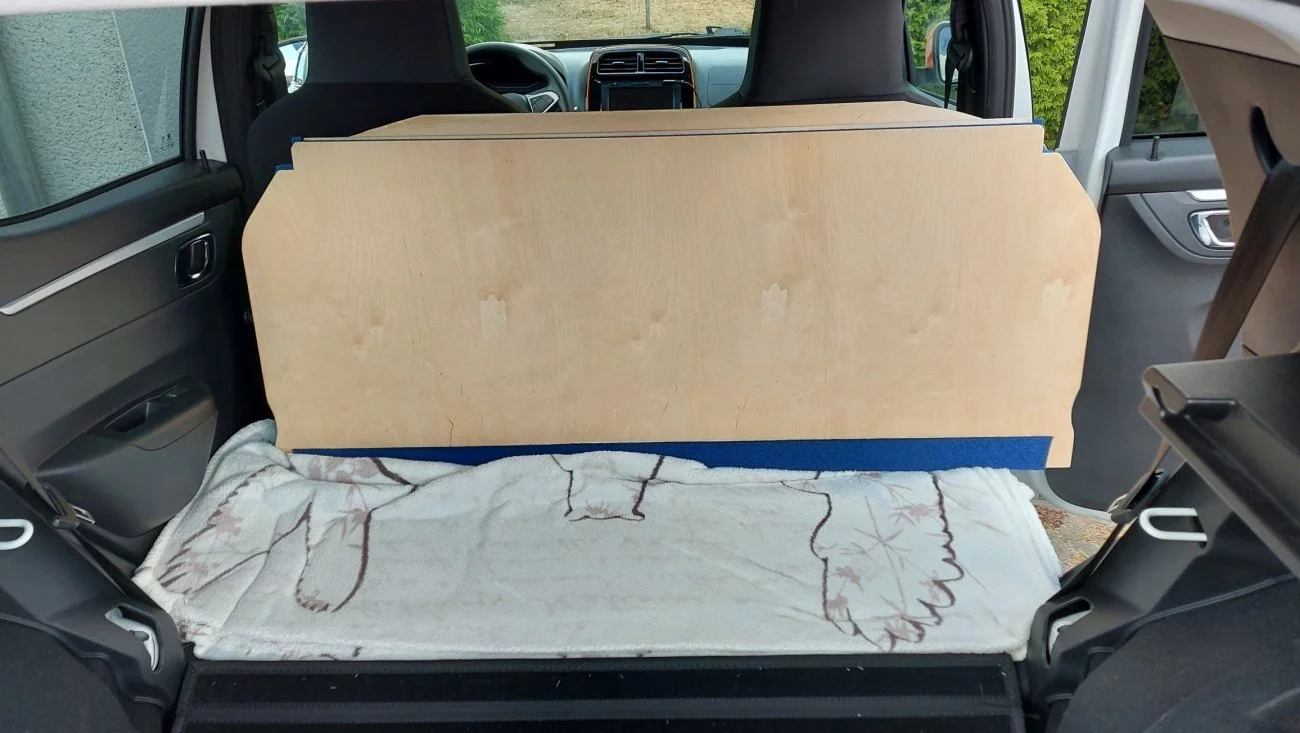

OK hier mal mein Ansatz den ich auf die Schnelle gemacht habe. Erstmal die Lehne der Rücksitzbank aus der Halterung gezogen und mit den Kopfstützen nach unten hinter die Vordersitze verstaut. Dann noch ne Decke auf die Sitzfläche gelegt, damit nix dran kommt.
Drei 9mm Multiplexplatten gekauft und entsprechend dem Kofferraum und dem Rücksitzbereich bearbeitet. Dann Hatte ich noch einen alten Teppich in der Garage der herhalten musste, war leider nicht ganz so breit wie benötigt, aber egal passt schon. :cool:
Den Teppich mit doppelseitigen Klebeband so auf die 9mm Multiplexplatten geklebt, das sich die Bretter Ziehharmonika mäßig zusammen klappen lassen.
Das hat den Boden erstmal verstärkt und ich konnte den kleinen direkt für schwere Arbeit einsetzen.
Später möchte ich dann mal nach diesem Prinzip einen glatten Boden konstruieren der nicht aufsteigt, der Sitz soll aber weiterhin drin bleiben. Das bedeutet hinten unterbauen, was dann auch noch zusätzlichen Stauraum bringt.
