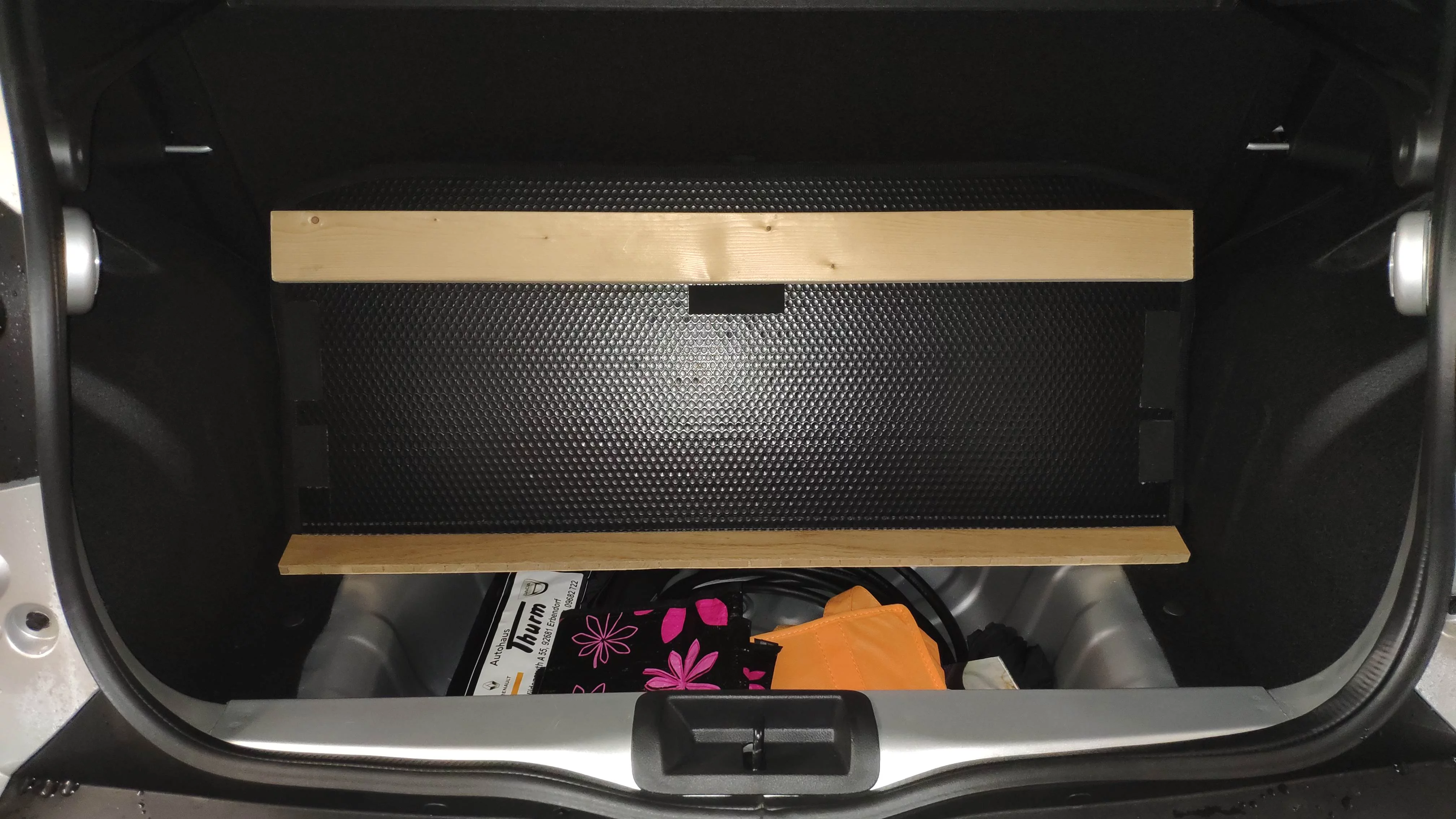

Die Wanne in der Reserveradmulde ist ganz gut. Ich habe statt dessen unter die Abdeckung zwei Hölzer mit Silikon geklebt. Diese sind leicht und stabil. Selbst 2 Kisten Getränke biegen hier nichts mehr durch.

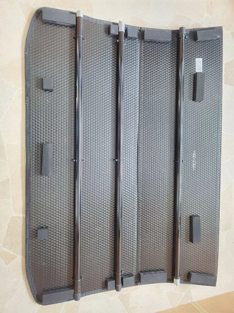

Ich habe heute Bordwerkzeug und Reserverad raus geschmissen. Da das Reserverad die Kofferraummatte abstützt und jetzt fehlt, fehlt auch jeglicher Halt, bedeutet, die Matte biegt sich stark durch.
Abhilfe:
1. In die Verschraubung für das Reserverad habe ich eine M8 x 16 Schloßschraube mit Kontermutter geschraubt. Sie stützt die Matte schon mal, aber muß wohl gegen was größeres ausgetauscht werden.
2. AUF die Original Kofferraummatte habe ich 2 Siebdruckplatten (9 mm) gelegt. 97,5 x 30 cm und 92,5 x 38,5 cm. Beide Bretter mit zwei Edelstahlscharnieren und entsprechenden Schrauben verbunden und das ganze mit einem Stück Teppich (Nadelfills) abgedeckt.
Bretter natürlich vorher mit einer Stichsäge zugeschnitten (wenige cm) und glatt geschmirgelt.
Als Zuschneidemuster für Bretter und Teppich einfach die Original Kofferraummatte verwendet. Klappt super.
Kann nun Das neue Brett und die Originalmatte einfach hoch klappen.
Ist sehr stabil.
Bilder folgen.

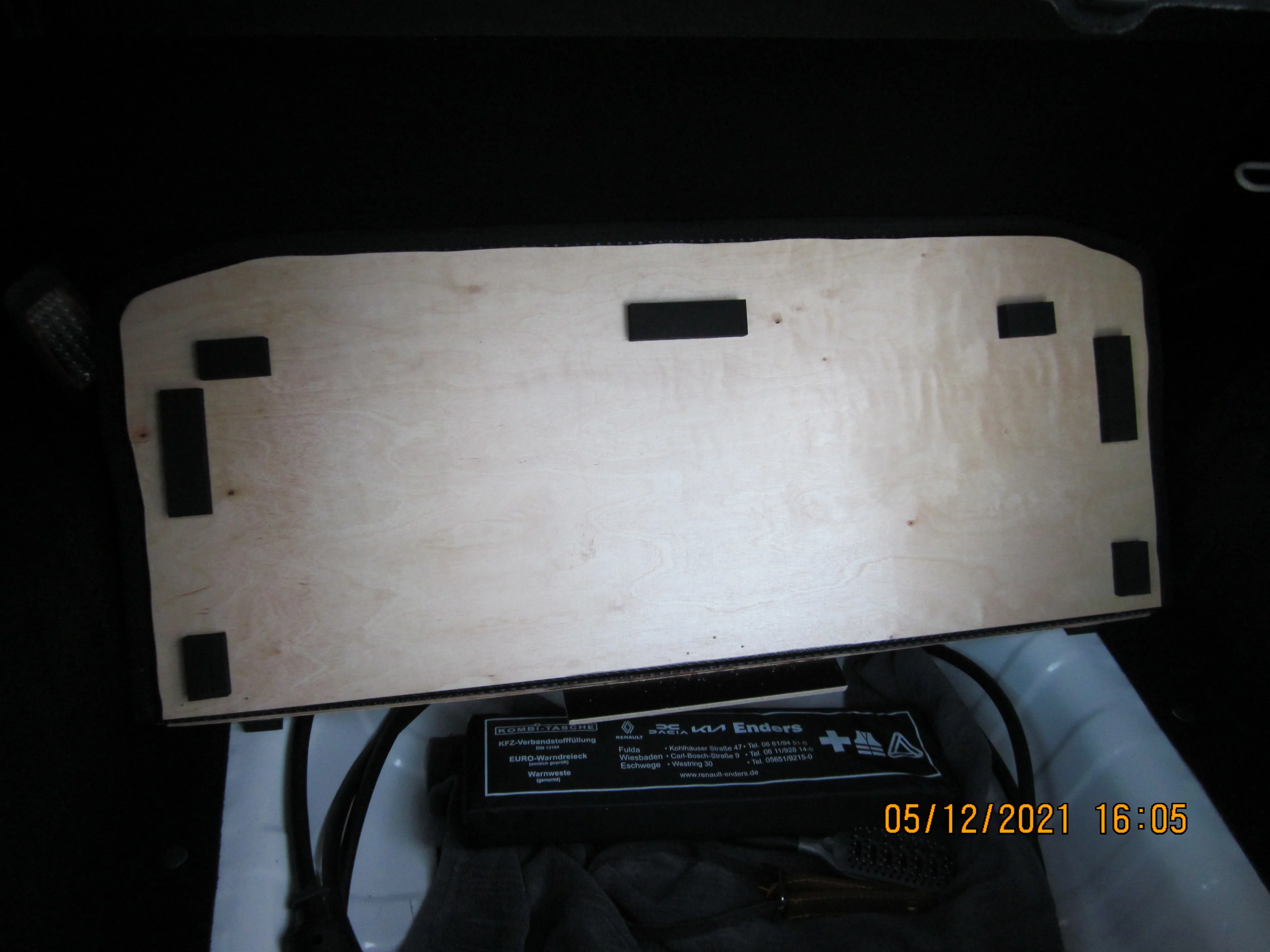

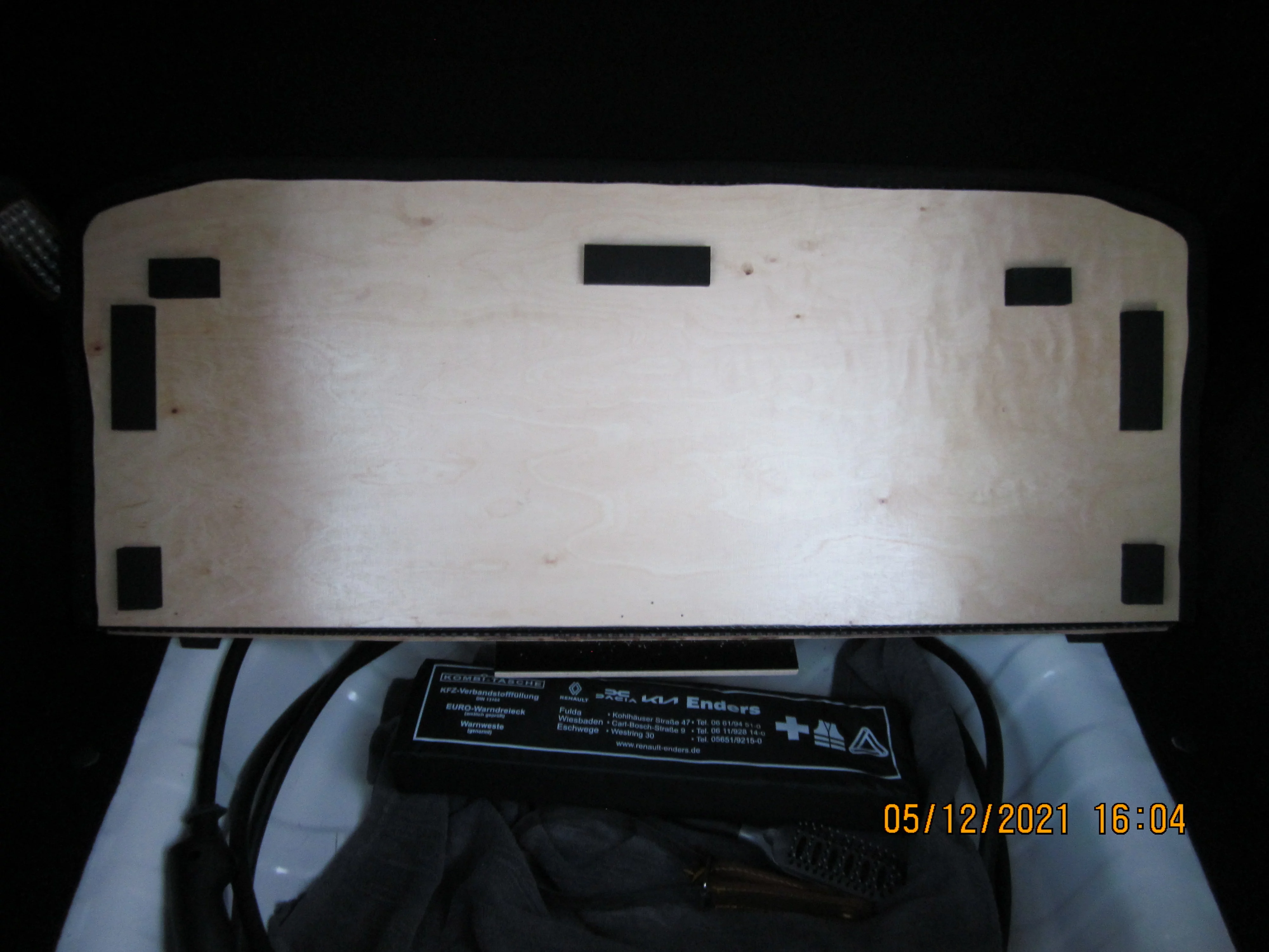

Das Reserverad ist in der Garage. Die Mulde ist mit einer 10 mm dicken Holzplatte abgedeckt.
Moinsen.
Ich hab dazu Silikon genommen und danach vom oben mit 10mm Holzschräubchen verschraubt. Vor dem verkleben die unterseite Aufrauen wegen der haftung. Nachher habe ich den Holzboden mit Klarlack (treppenlack) überzogen gegen Feuchtigkeit. Anschliesend die Mossgummistreifen wieder angebracht. Diese lassen sich recht leicht lösen. Am besten mit einem Fön schön anwärmen so lässt sich der gleber leicht lösen.
