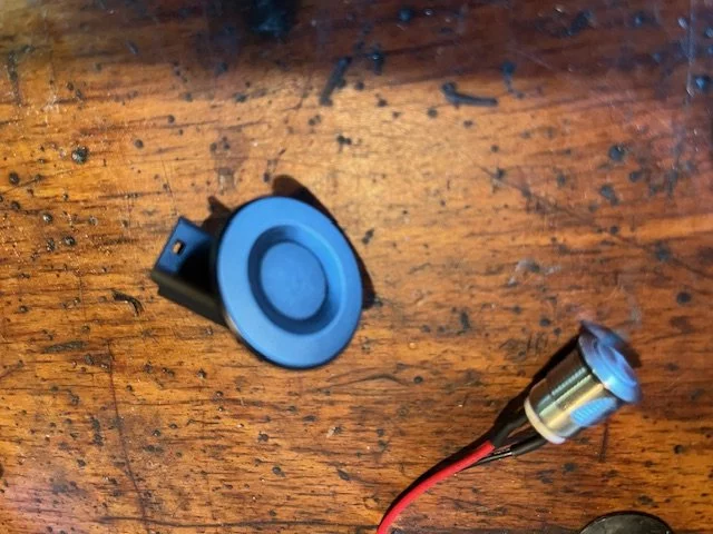

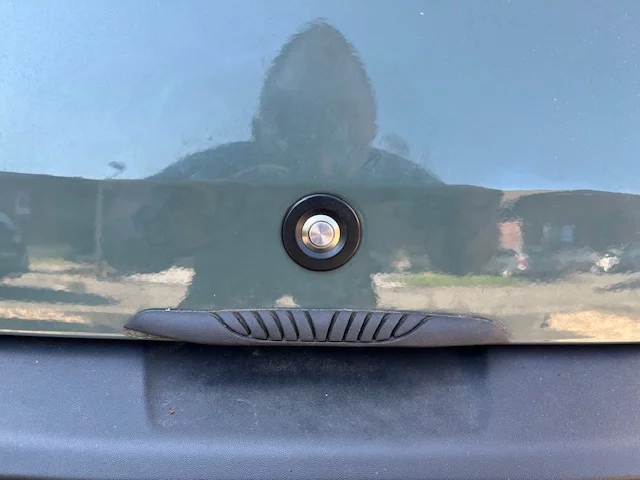

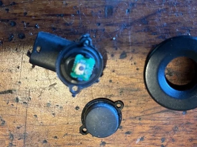

2024 Dacia Spring Extreme - 3 monate alt, 1800km.
Eigentlich ein tip top karren für unser gebrauch. Das mit dem druck knopf nicht auf lager scheint mir langsam klar zu sein. Zeit für ein re-design, Dacia. Kostet euch nur geld mit dem teil.

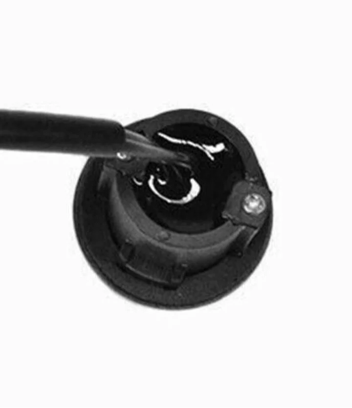

Heckklappentaster
...könnte ggf. passend sein/ angepasst werden, da auch die Verschraubung am Einbaurahmen erkennbar ist wie beim Dacia Spring...Heute ohne Gewähr, hihi
