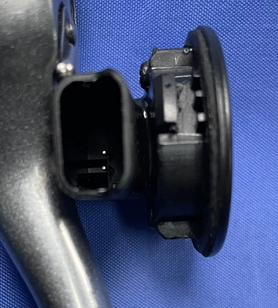

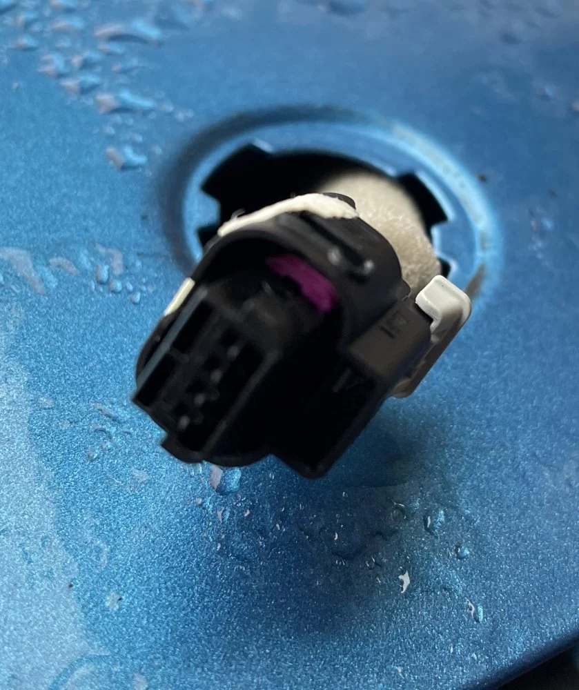

Noch mal eine Frage in die geplagte Tasterrunde . . .
Weiß einer was das für eine Stecker Type ist ??
Würde gerne einen Anderen einbauen, möchte aber nicht‘s abschneiden.

Mist, jetzt hast du mich durch dein Problem auf eine Idee gebracht, die mir beim Umbau meiner Hupe entgangen ist.
Da man diese Stecker und andere Stecker in der Regel schlecht bekommt oder sehr teuer bezahlen muss, wäre hier der 3D-Druck mal wieder umschlagbar für so ein Problem.
Muss mal den abgeschnitten Hupen-Stecker suchen und mich daran versuchen. :cool:
Kenne mich damit zwar nicht aus, halte das Projekt aber für recht ambitioniert. Wenn es gelingt gibts hier sicherlich ein paar Abnehmer. Gibt es da denn keine Chinalieferanten?
Garantiert, nur den und die richtige Steckverbindung zu finden wird nicht so einfach sein. ;)

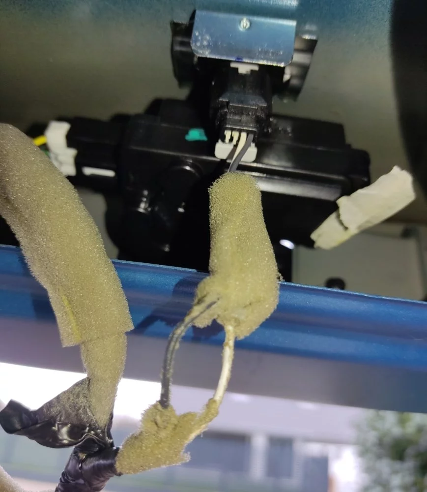

Moin, weis jemand die Adern Farben vom Taster? Ich will ja einen zweiten Taster einbauen.
Wenn das möglich ist.
Oder muss ich hier Pioneer Arbeit leisten...
In meinem Caddy habe ich auch einen zweiten Taster verbaut, damit kann ich dann die Klappe von innen öffnen , sehr wichtig wenn man drinnen schläft.
Im Spring hätte er allerdings einen andern Zweck.
Die Farben vom Taster sind weiß/schwarz

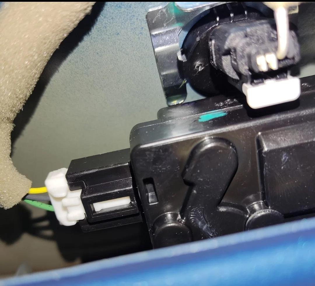

Frage für die Elektriker unter uns:
Wenn ich beide Kabel anzapfe und sie vom Fahrersitz aus über einen ein/aus Schalter kurzschließe geht die Heckklappe auf?
Die Farben vom Schloß sind gelb/schwarz/grün. Das Schloss hat keinen mechanischen Zugdraht (im Notfall!?) das ist ein Motorschloß welches mechanisch zuschnappt und elektrisch öffnet, richtig ?
Ich denke mal ohne mich genauer damit auseinander gesetzt zu haben, das die weiße Ader am Schalter +12V ist. Beim drücken des Schalters wird dann über die schwarze Ader ein Steuersignal zum Schloss geschickt, das über gelb und grün mit Spannung versorgt wird und das Schloss öffnet.
Wenn dem so ist brauchst du nur eine Ader von vorne nach hinten zu legen, auf die du einen +12V Steuerimpuls gibst.
Es gilt natürlich meine Gedanken messtechnich zu verifizieren.
Ja, sollte dann aufgehen. @Don Spring geht da noch weiter und hat wohl recht. Probieren! Kann nicht viel schief gehen.
Bitte keinen Schalter, sondern einen Taster benutzen. Solche Motorschlösser mögen keine längere Ansteuerung, als den kurzen Impuls eines Tasters
Diese komfortable Nachrüstung kann ich nur empfehlen.
TIP: Schlosskasten einmal komplett ausbauen: der elektrische Antrieb besitzt bereits eine Aufnahme für einen Bautenzug...Aus alten Zeiten, hihi...
TIP und Abhilfe: habe einfach einen längeren Kabelbinder (könnte sogar eine rote Schnur sein) am " Riegel- Hebelchen" befestigt, der nach dem Zusammenbauen rechts gut greifbar/ sichtbar ist nach dem Abnehmen der Großen Abdeckung auf der Heckklappe,
...nützlich bei leerer/ abgehängter Batterie u. Andere Umstände...hihi
Gute Idee, muß ich mir mal Morgen ansehen. So mechanische Notlösungen sind immer gut.
